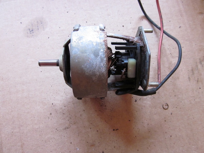

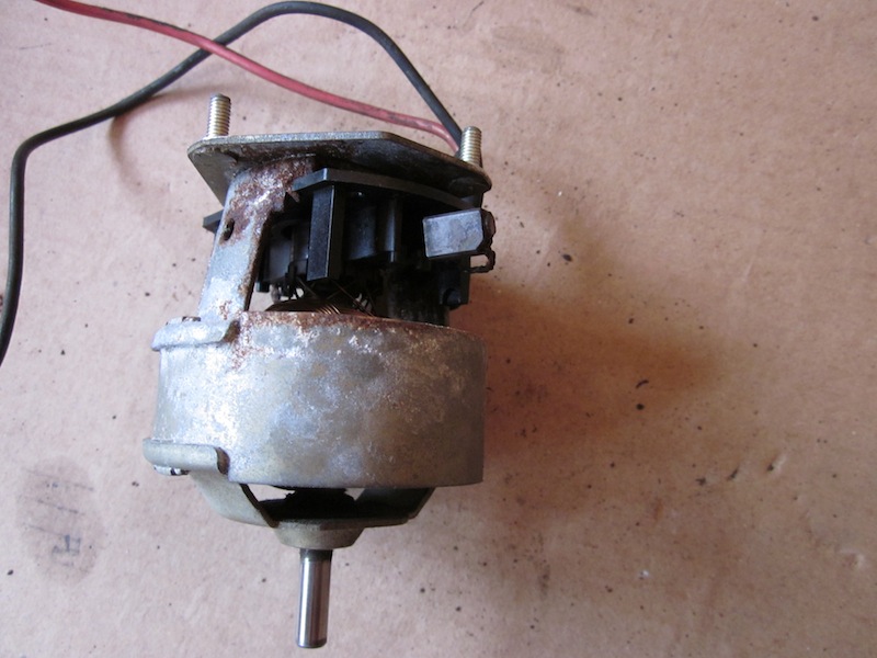

Het volgende indewinterbijdekachel klusje is de verwarmingsunit. volgens mij ook wel slakkenhuis genoemd? of heb ik dat verkeerd opgevangen?
De hele verwarmingsunit is smerig, de stalen aanzuigtoeter verroest en de motor van de ventilator vertoont geen teken van leven.
Nadat ik het geheel uit elkaar gehaald had blijkt de motor een beetje verroest, maar ziet er verder niet doorgebrand of slecht uit.
Een nieuwe is bij Falk Lehmann verkrijgbaar en kost ongeveer 80 euro. Dus eerst maar eens zoeken of ik het euvel kan vinden.

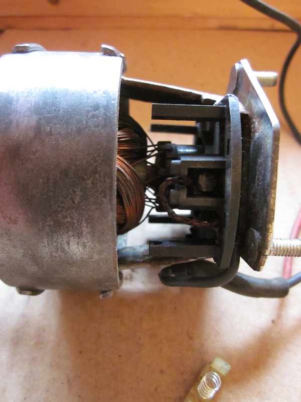

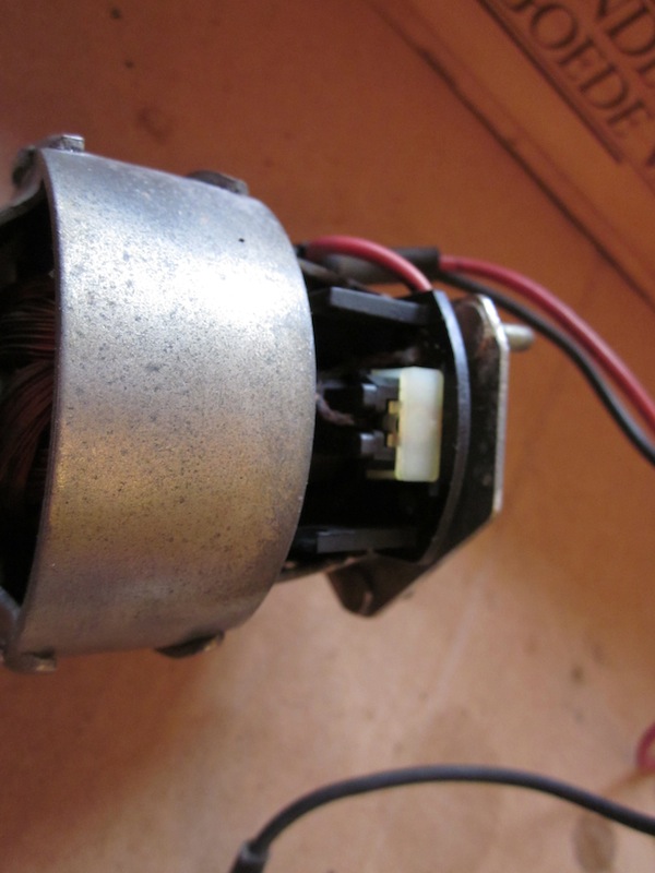

De eerste verdachte is een koolborstel die kapot is, geen contact maakt enofzo.
Een eerste blik op de motor leert dat de plastic klemmetjes die de koolstofborstel op zijn plaats houden nog heel zijn.
Bij een voel ik wat tegendruk bij de veer, bij de ander voel ik geen tegendruk, dat is al fout. (Op de foto zie je al een ring van een veer liggen...)
De klemmetjes kunnen makkelijk verwijderd worden.

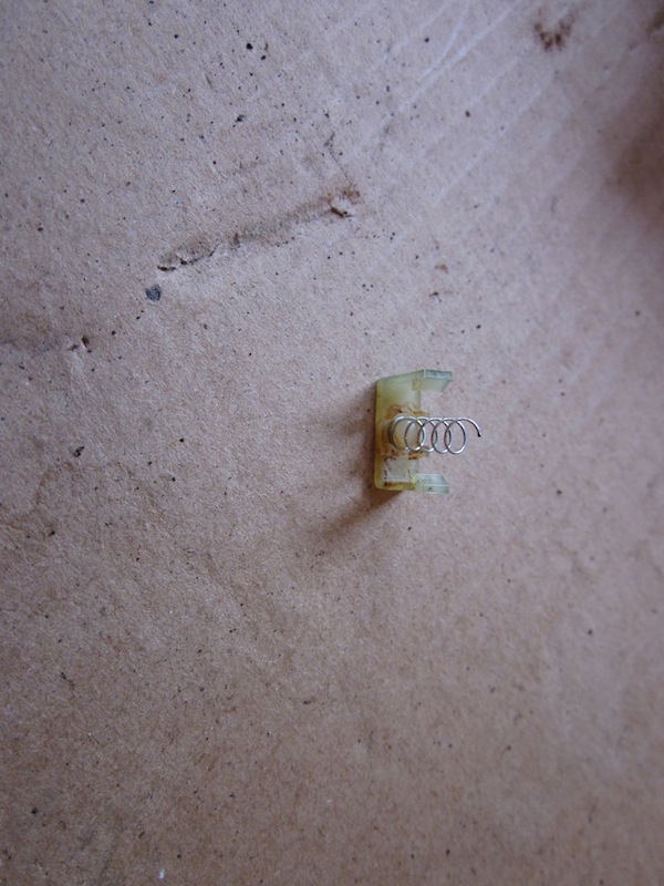

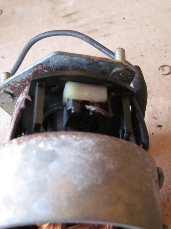

Zodra de klemmetjes verwijderd zijn is al snel duidelijk dat een van de veertjes die de koolstofborstel op de collector drukt helemaal verroest is en natuurlijk niets meer doet. Verder blijkt dat allebei de koolstof borsteltjes vast in het huis zitten. Deze horen vrij en makkelijk te bewegen in hun huis.
De koolstofborstel is een blokje geleidend grafiet met een ingegoten draadje dat aan de plus of min draad gesoldeerd zit.
Meestal zijn deze van koper, maar het draadje bij de verroeste veer zier eruit alsof het ook verroest is.
Bij te veel beweging vermoed ik dat het zal breken.
Het draadje lijkt de enige manier om de koolstofborstel uit het huis te kunnen krijgen. Met een heel klein horlogemakers schroevendraaiertje lukt het de koolstofborstel vanaf de collector iets terug te duwen en daarmee los te krijgen.

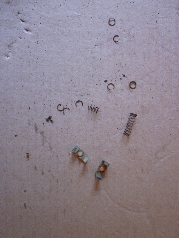

De ene veer is helemaal vergaan, de andere veer lijkt nog in order, maar is ook bijna vergaan.
Gelukkig kan ik aan een veer nog nagaan wat de kracht van de veer is.
Dit is belangrijke informatie. Met een te slappe veer maakt de koolstofborstel onvoldoende contact met de collector, met een te sterke veer slijt de borstel te snel.
Het blijkt een slap veertje te zijn. Een nieuwe zoeken is geen makkelijk opgave...
Uit ongeveer 40 pennen die ik in huis kan vinden haal ik de slapste veer en knip deze in tweeën.
Ik heb nu twee 'nieuwe' veren voor de koolstofborstel.
De blokjes grafiet maak ik schoon met een stukje schuurpapier van 320 en ook de binnenkant van het huis van de borstel.
De koolstofborstel moet weer soepel en vrij bewegen in het huis.
Let op geen vet, olie e.d. gebruiken, dat zorgt op de lange termijn dat de koolstofborstel weer vast komt te zitten van het aangetrokken vuil.

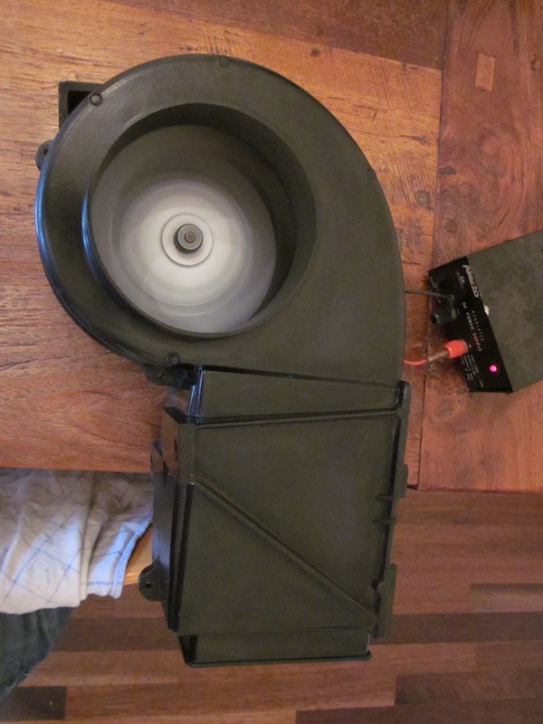

Spannend, spannend, zal de motor nu weer werken?
Nadat ik de motor onder spanning zet, blijkt deze weer prima te functioneren!
M'n tijd weer goed besteed!
Volgende keer de ruitenwissermotor.
- IMG_0822.jpg (120.11 KiB) 63994 keer bekeken
