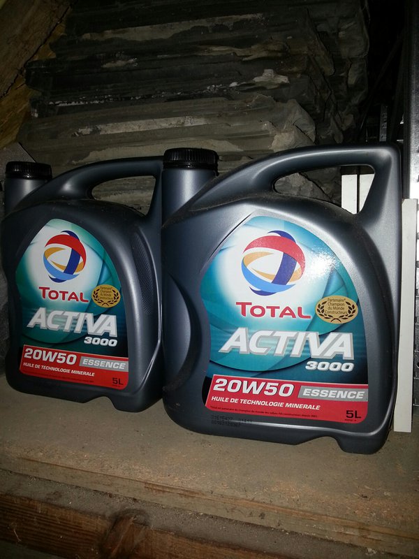

welke olie moet er in onze hy
- Berichten: 377
- Kenteken: 74-BB-66
- Locatie: Beuningen
ik ben de olie aan het vervangen maar heb geen idee welke olie ik moet nemen om te vullen
groeten eric
groeten eric
Re: welke olie moet er in onze hy
Eric,
20W50
Dit draadje al gelezen?
http://www.citroenhyforum.nl/viewtopic.php?f=33&t=333
20W50
