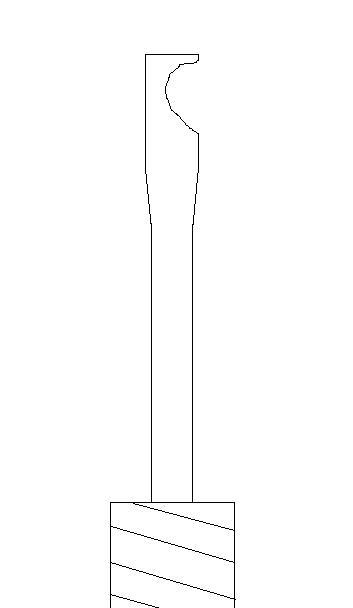

het stel eigenlijk geen zak voor. het deksel hoeft helemaal niet van de motor af dus heb je die centreer hulpstuk ook niet nodig. dat kan wel natuurlijk als je meteen de pakking van de deksel wilt vervangen, maar die lekt eigenlijk bijna nooit dus lekker laten zitten.
Ik heb een keerring trekker gemaakt van een oude schroevendraaier, een brede platte, daarvan heb ik eigenlijk een soort stomp haakje geslepen die je in het rubber van de keerring duwt. zo kun je de keering er zo naar voren toe uitwippen. als het te scherp is snij je het rubber kapot en werkt ie niet.
het enige waar je goed op moet letten is dat je niet met het uittrek tooltje, de krukas raakt want als daar krassen op komen heb zeker een kleine lekkage te pakken.
gewoon met beleid eruit wrikken, er is wel veel kracht voor nodig want die keerring zit best vast. in de keeringring zit een stalen ring met dun laagje rubber eromheen dat is eigenlijk het deel wat je in het gat perst. maar gewoon met beleid dan wipt ie uiteindelijk er wel uit. waarschijnlijk komt ie in stukken naar buiten maar dat geeft nix kapot is ie toch al.
nieuwe keerring even insmeren met een klein beetje motorolie of wd40, en dan met een nylon hamertje weer op zijn plek tikken, wel recht erin want als die stalen ring in de keerring verbuigt moet je een nieuwe kopen.
ik had het nadat de schroevendraaier verbouwd was in 20 minuten voor elkaar.
succes.
PS: hieronder een plaatje van de uitspraring die in de zijkant van het platte stuk van de schroevendraaier gevijlt moet worden. er mogen best wat ruwe kantjes aanzitten om te voorkomen dat de trekker van de keerring afglipt maar hij moet niet zo scherp zijn dat ie er doorheen snijd.
succes.
grtz Thomas
- platte schroevendraaier ombouwen naar keerring-trekker met vijl/slijper
- keerring trekker.JPG (9.21 KiB) 28127 keer bekeken
