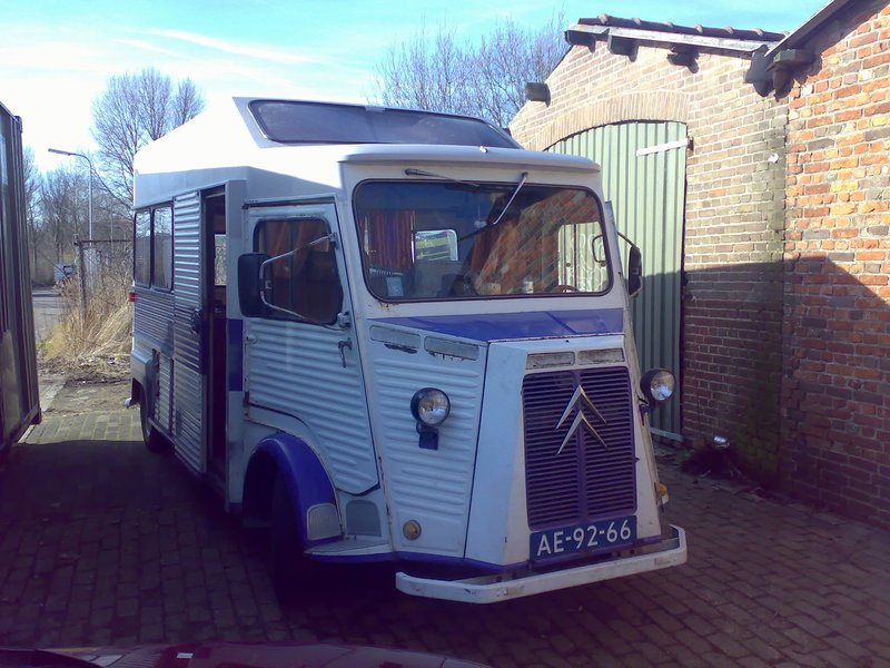

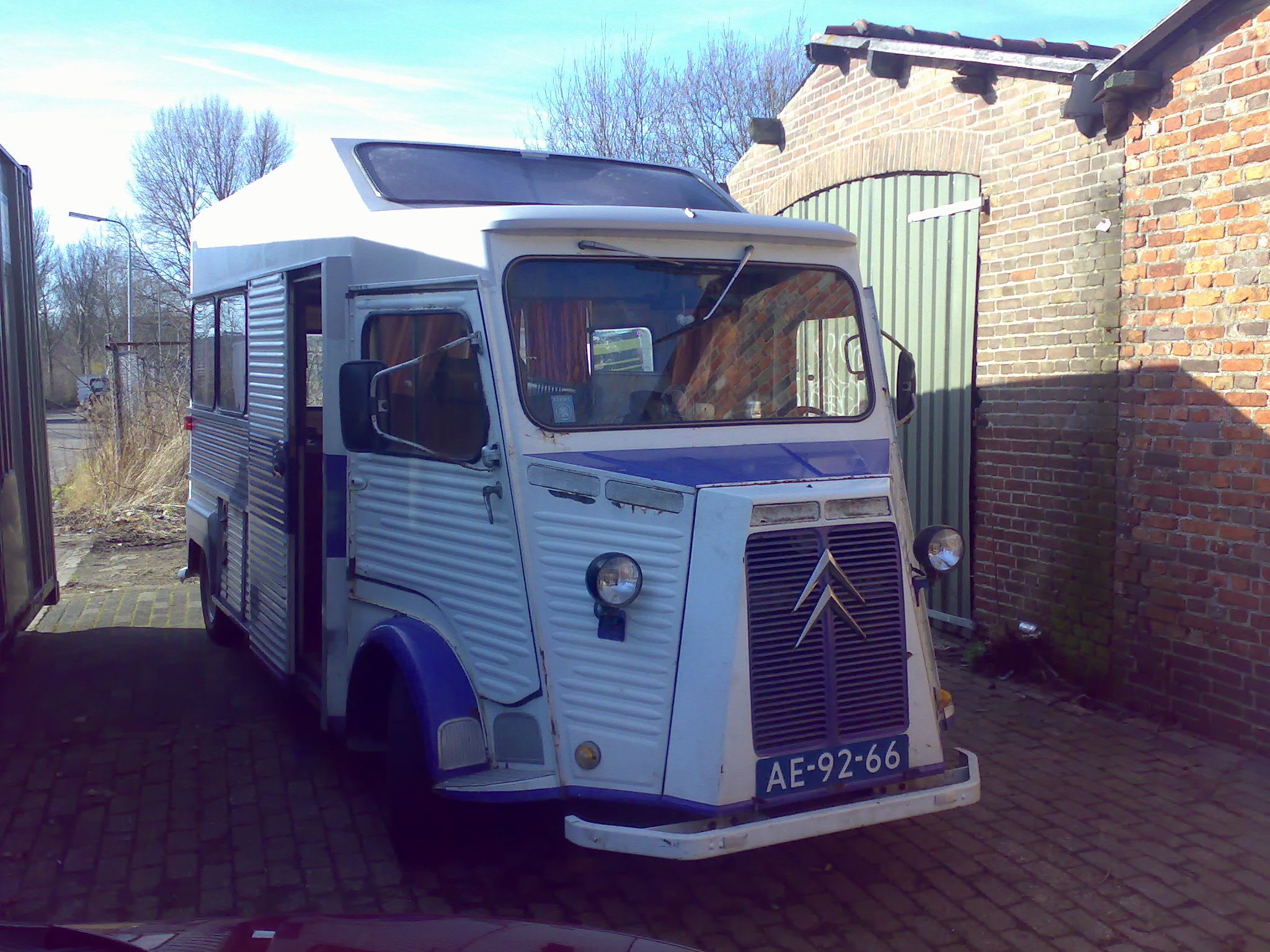

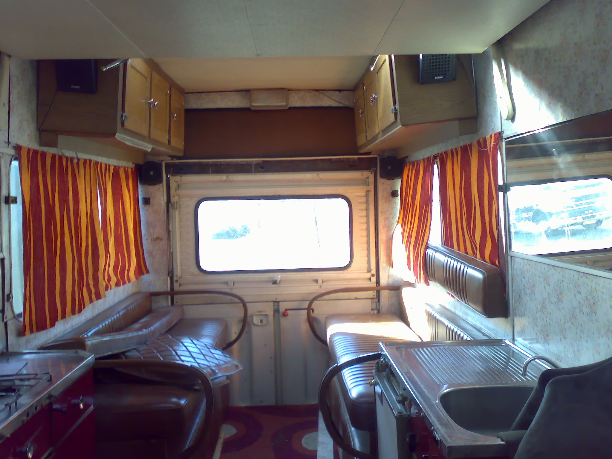

zo was hij toen ik hem net had

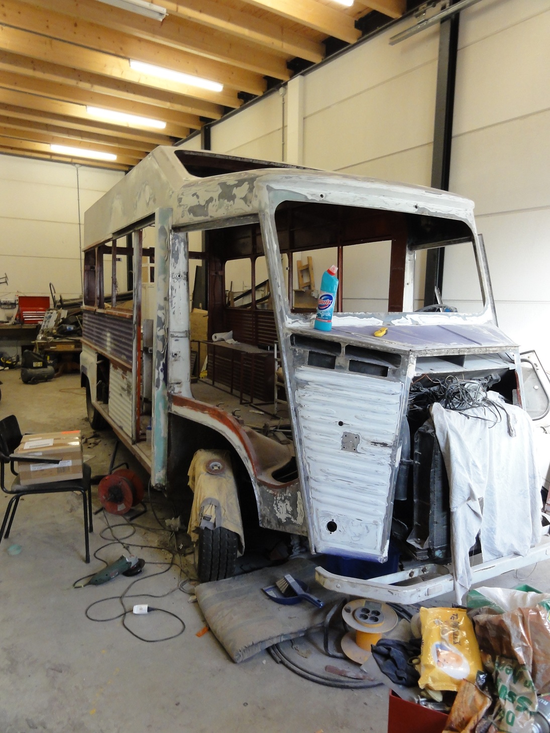

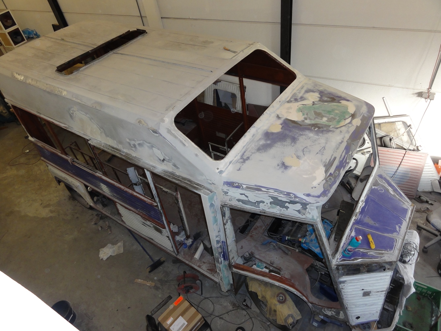

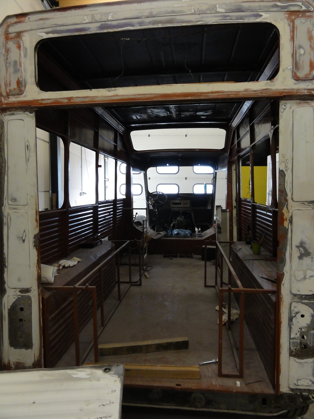

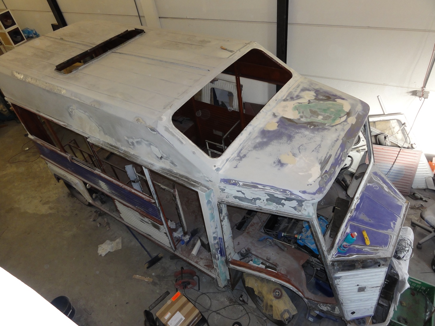

Na een stapeltje lamellenschijven, staalborstels en pakken schuurpapier zag hij er zo uit

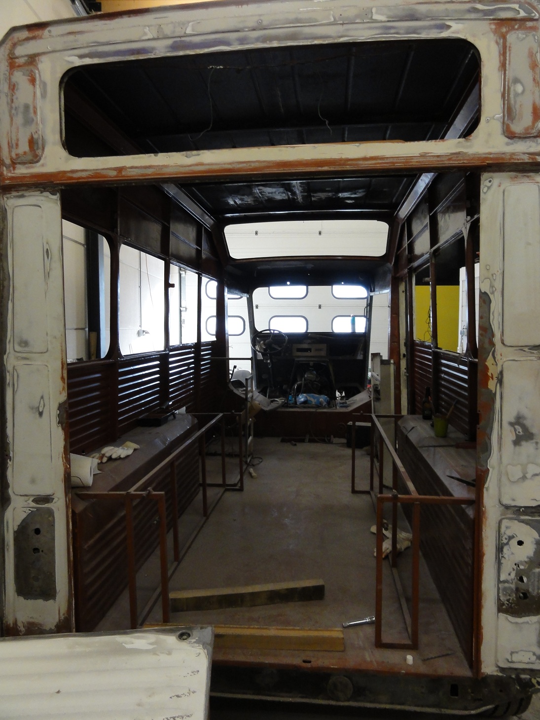

De binnenkant is op deze foto al geverfd met owatrol cip
Binnekort zet ik wat meer foto's online

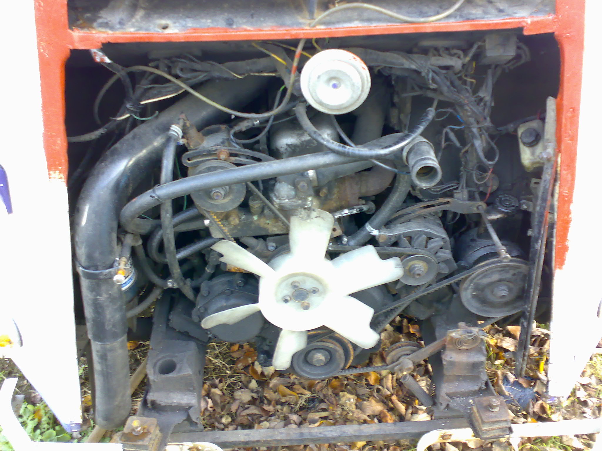

Mooie bankjes!
Was dit niet die bus waar een 2.5 liter daihatsu diesel in was gezet?
En met GS achterlichten?
Staat ergens op het forum nog wel wat over dacht ik.

En ook owatrol aan de buitenkant als grondlaag

Klopt, ik heb ooit wel eens een bericht geplaatst op het forum, maar geloof niet met foto's enzo

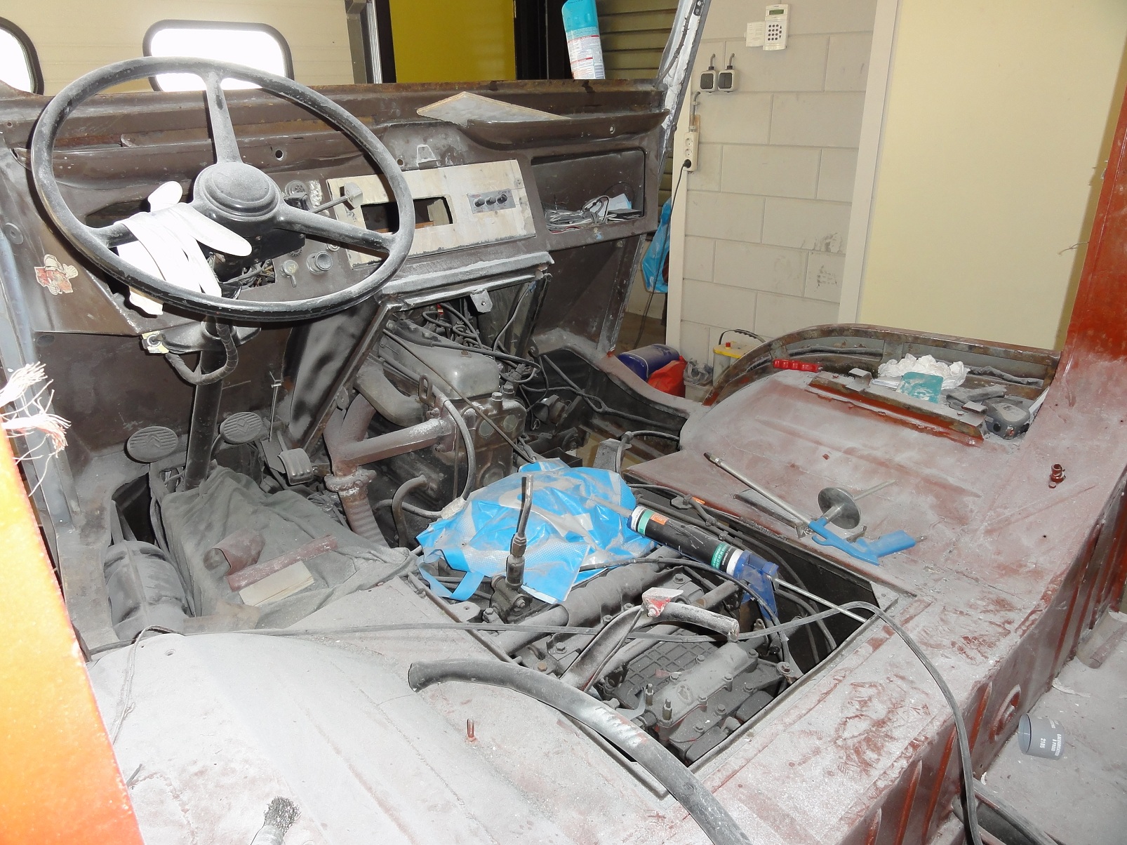

De versnellingsbak is uit een ds

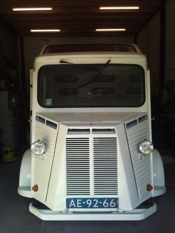

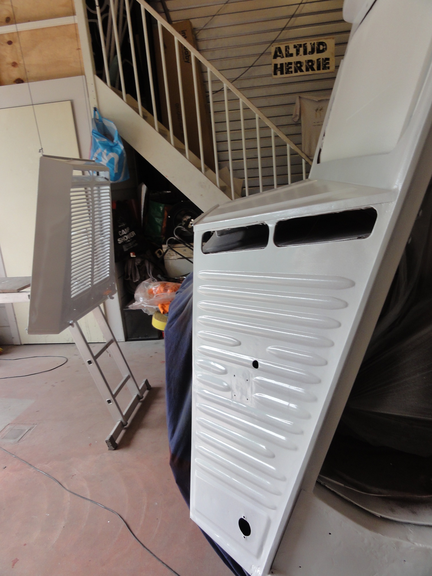

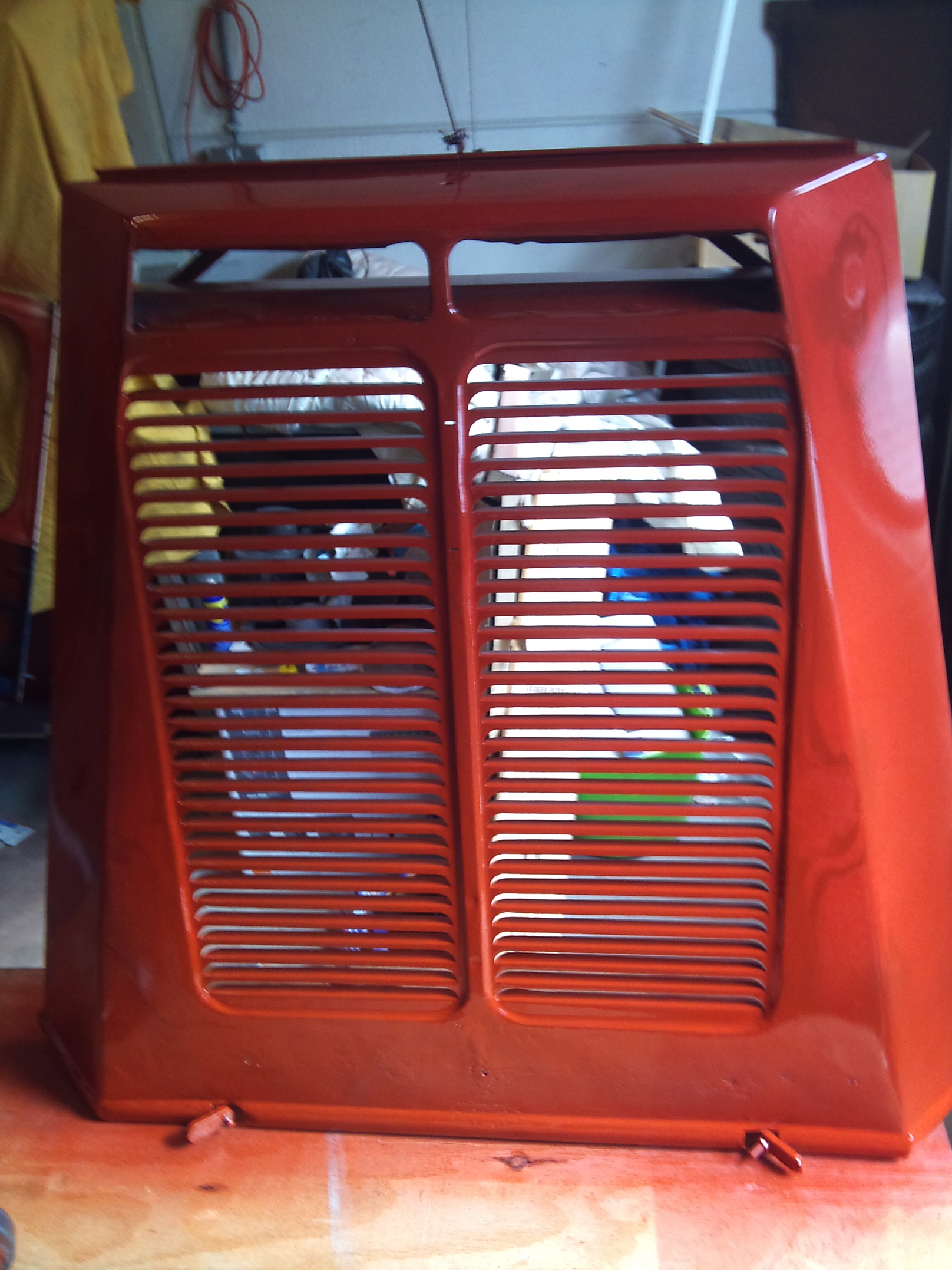

Ben weer een beetje verder gekomen, en nu eindelijk (bijna) :roll: klaar met schuren
alles zit nu in de owatrol, en ik heb grondverf en witte autolak besteld

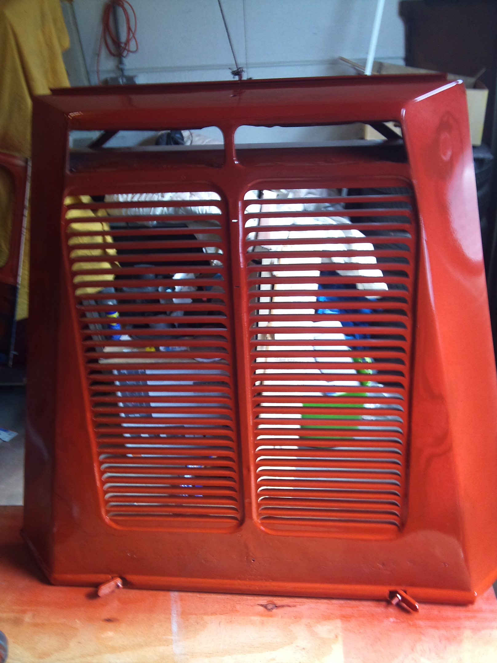

Nu zit ik met t volgende probleem(pje) de lucht gaten in de neus, daar zitten geen roosters meer in... heb die er uit gesloopt, omdat ze echt rot waren, maar eigenlijk geen goed plan om er nieuwe in te zetten.
Iemand toevallig een handige tip?
Groeten Herrie
oldschool Hy 1961
Stichting AltijdHerrie
LightCoreHealing
Re: project Herriebus HY '61
Ze zijn te koop in het HY Team magazijn, maar ook makkelijk zelf te maken. In mijn draadje (onder restauratieverslagen) staat waatschijnlijk wel een foto van de roostertjes.

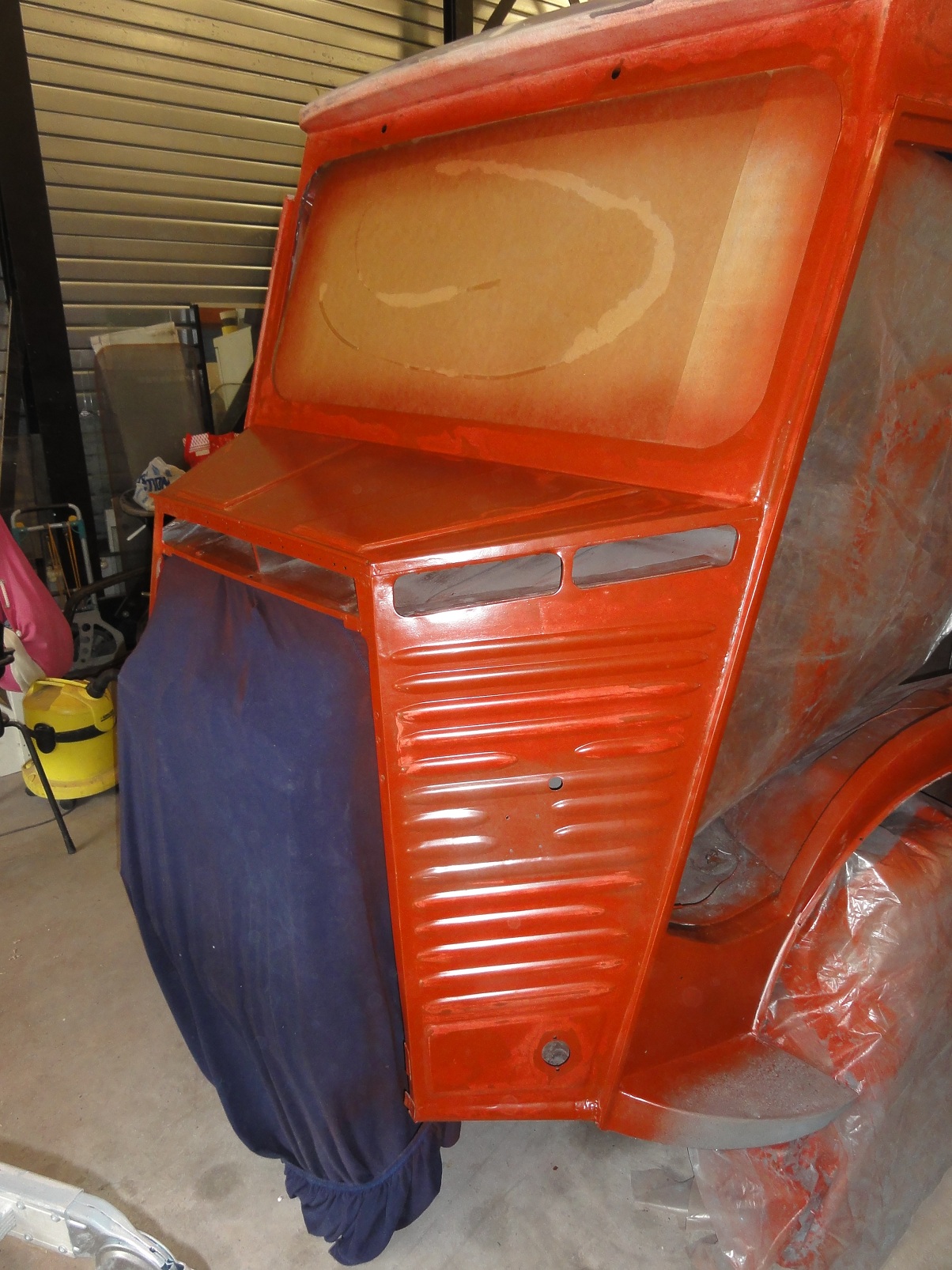

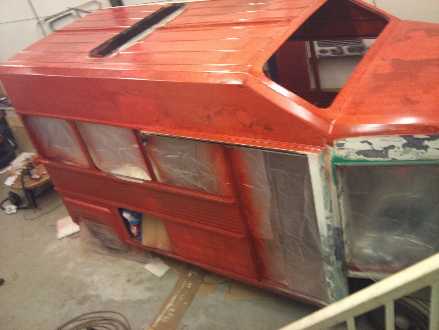

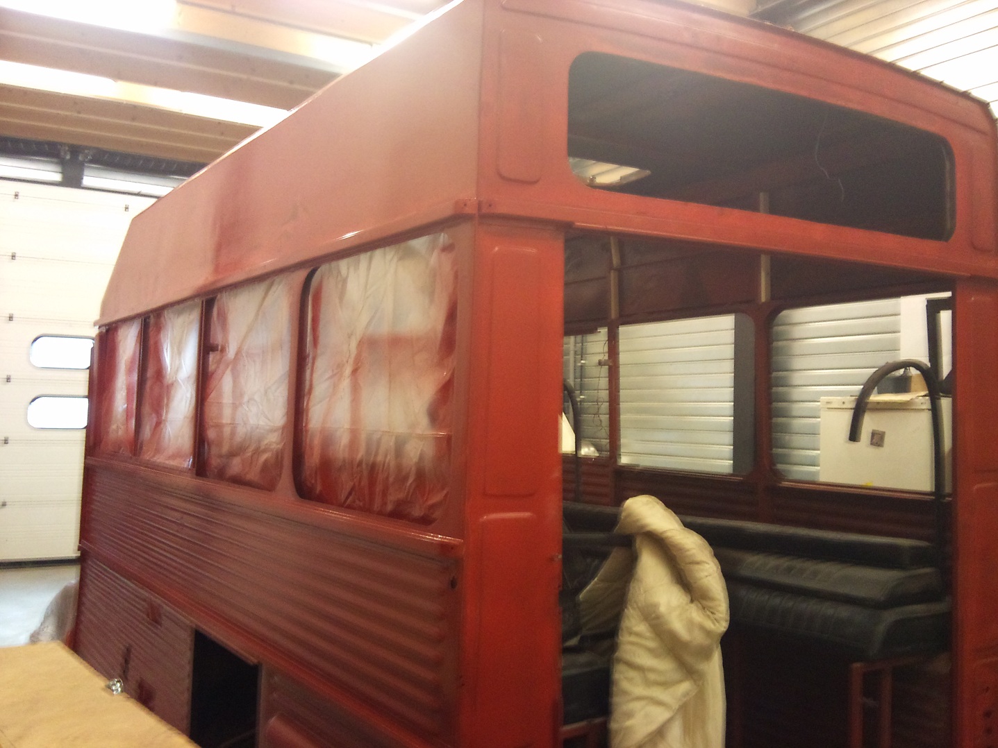

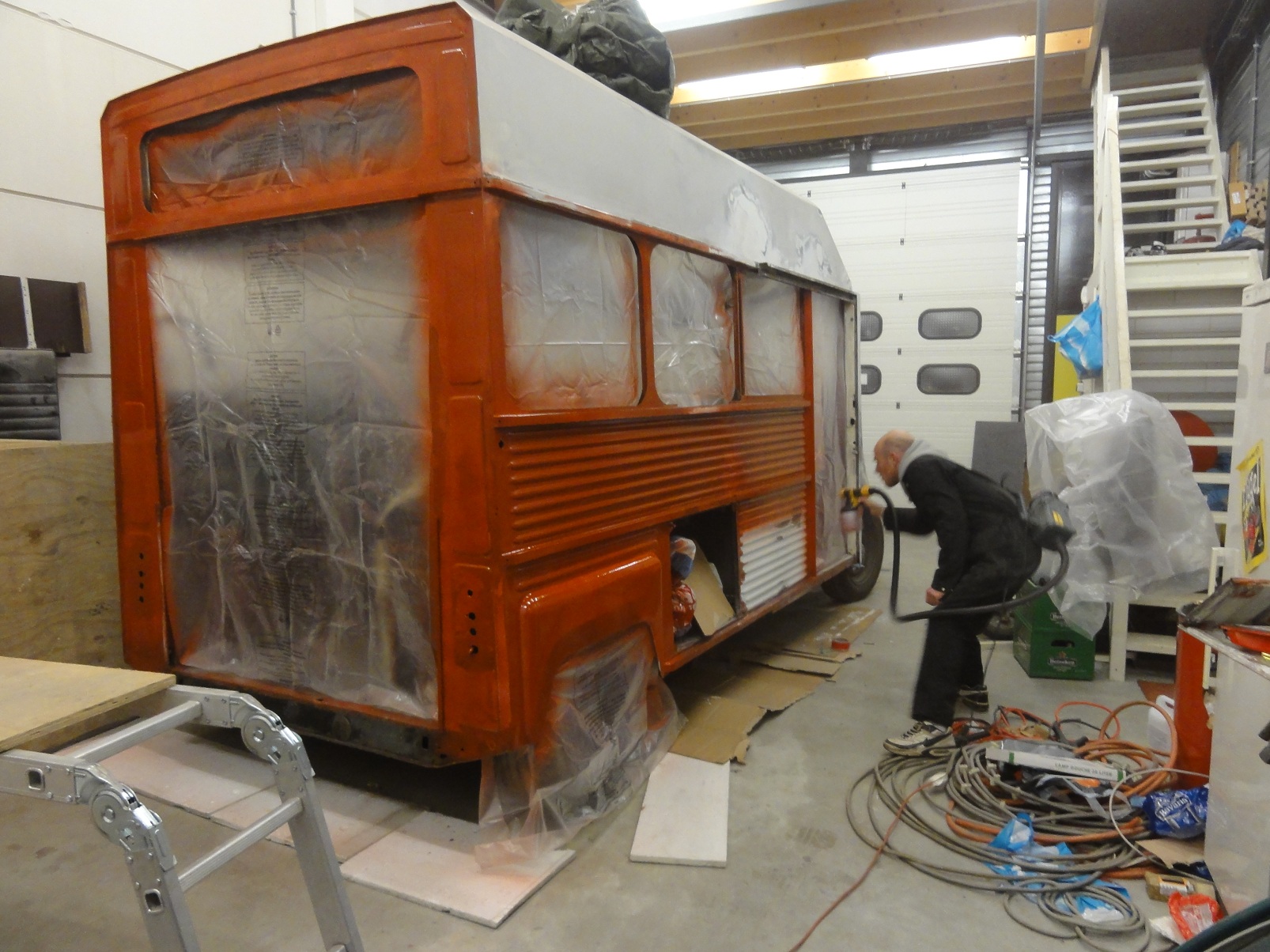

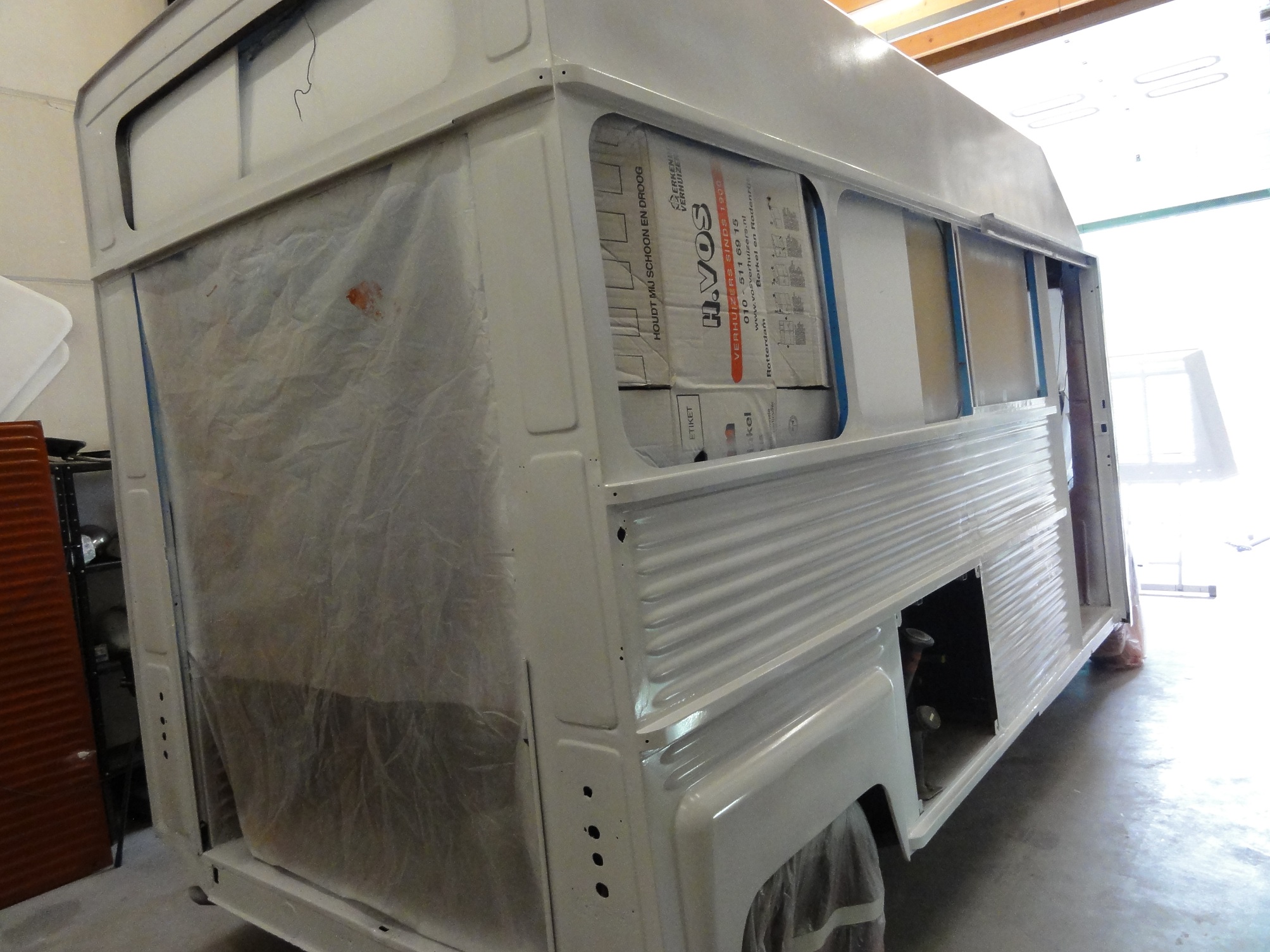

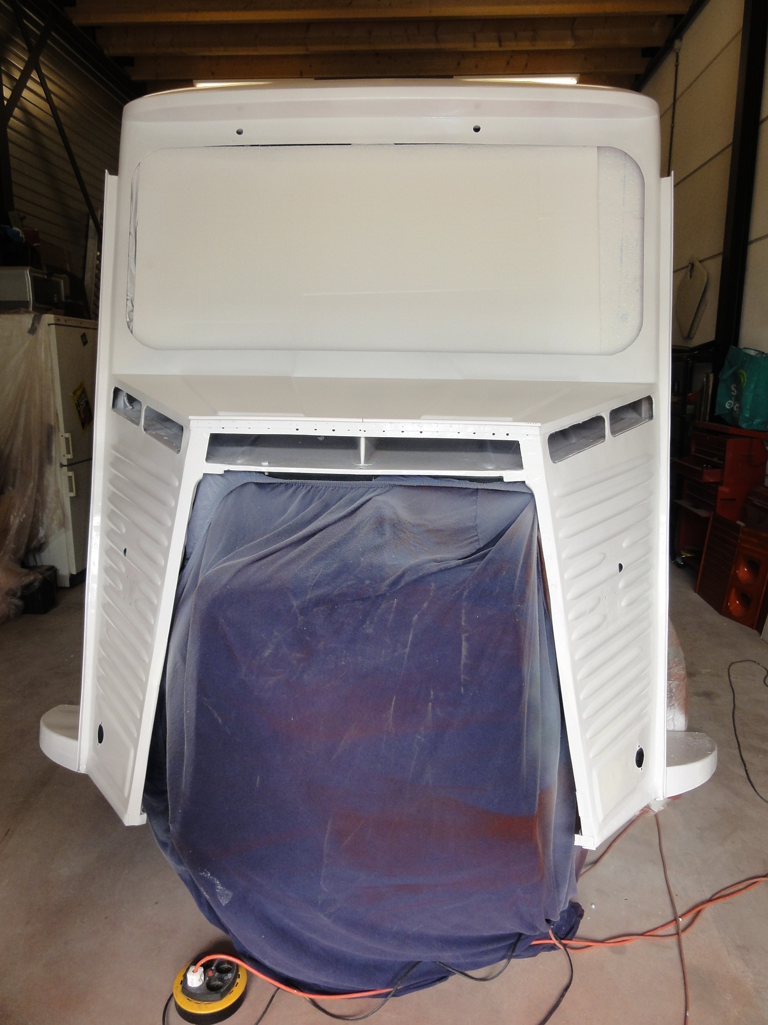

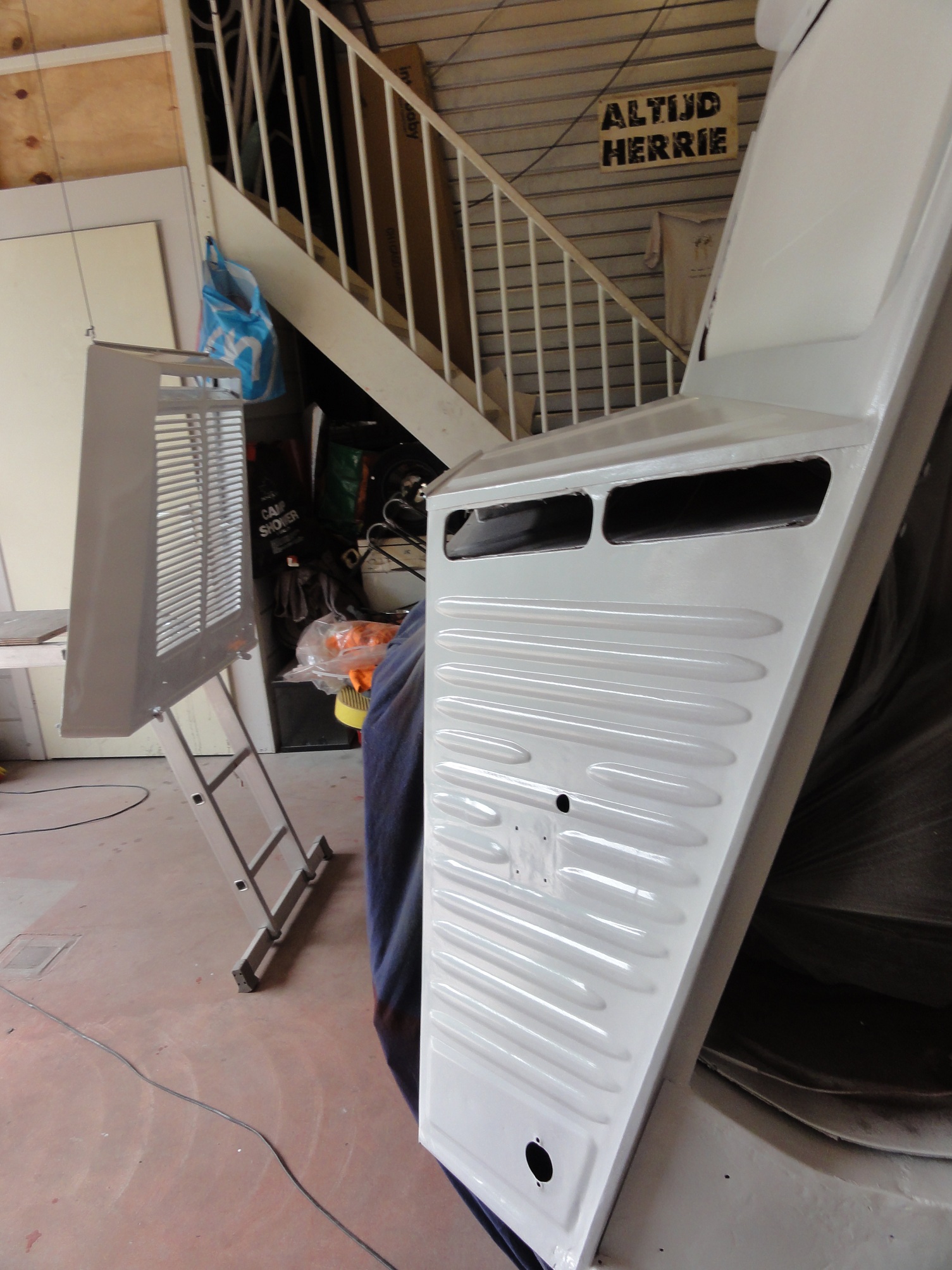

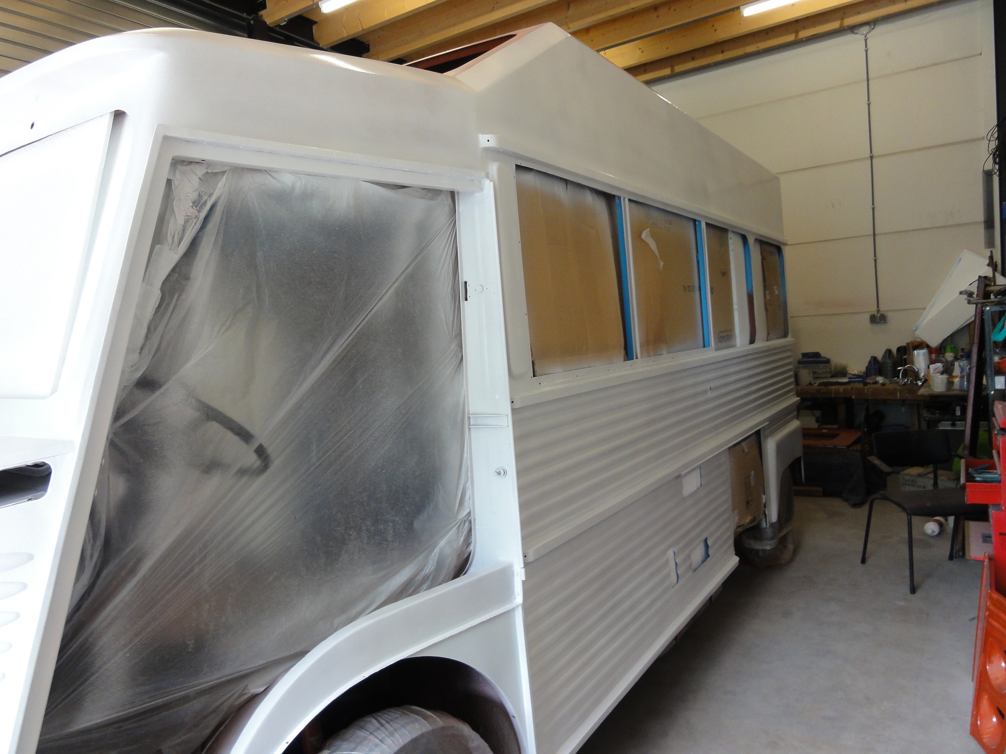

Vandaag eindelijk begonnen met spuiten :D was wel ff zenuwachtig moet ik zeggen, maar ben achteraf niet ontevreden
Dit is grondverf, hierna komt nog een laag gebroken witte lak
Morgen weer een dag geloof ik...

Wat een bijzondere voorruit! Hoger dan normaal en zie ik het goed, is hij bol?
Maar dit is niet het enige bijzondere aan deze bus begrijp ik :D
Goed werk, die gaat weer even mee alstie klaar is.

Die ruit is inderdaad hoger dan normaal, was me eigenlijk nog niet opgevallen, misschien omdat de bus ook hoger dan normaal is
Maar de ruit is niet bol

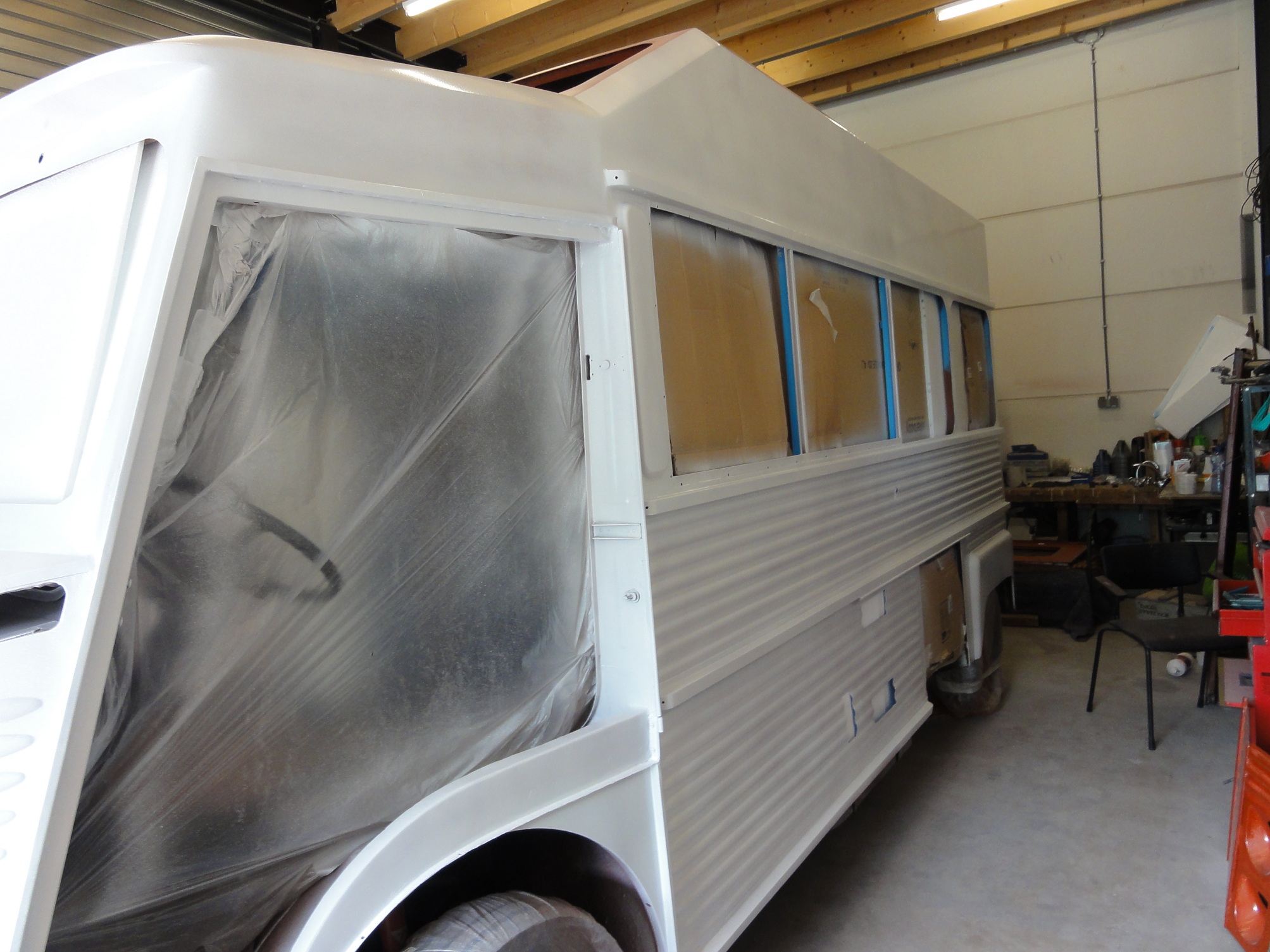

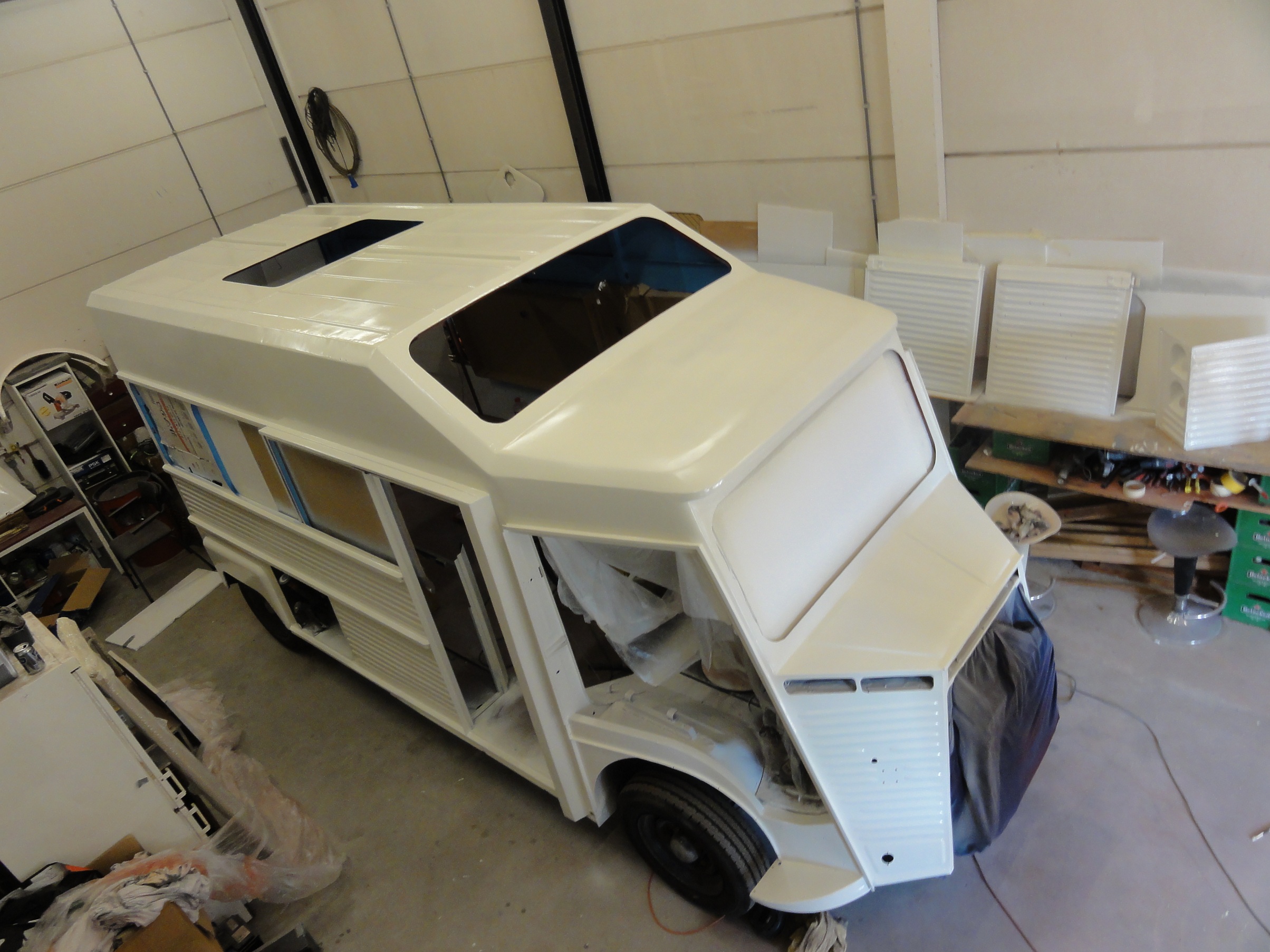

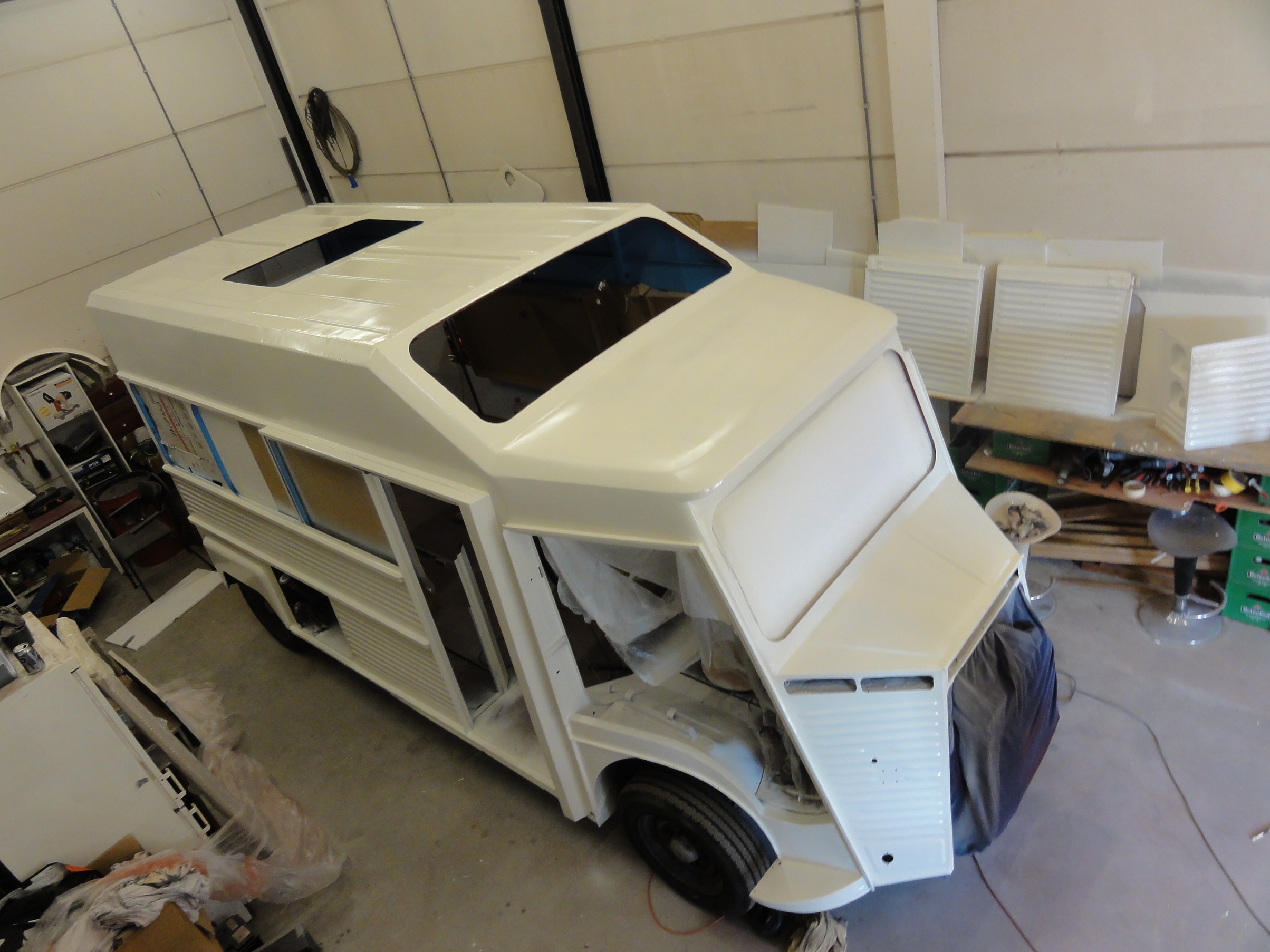

Heb de bus vandaag nog een keer gespoten, en nog steeds tevreden, nu de deuren nog, en dan weer terug in elkaar zetten (hopen dat ik geen onderdelen kwijt ben)
Wie weet is hij nog net op tijd klaar voor de meeting in zeewolde....

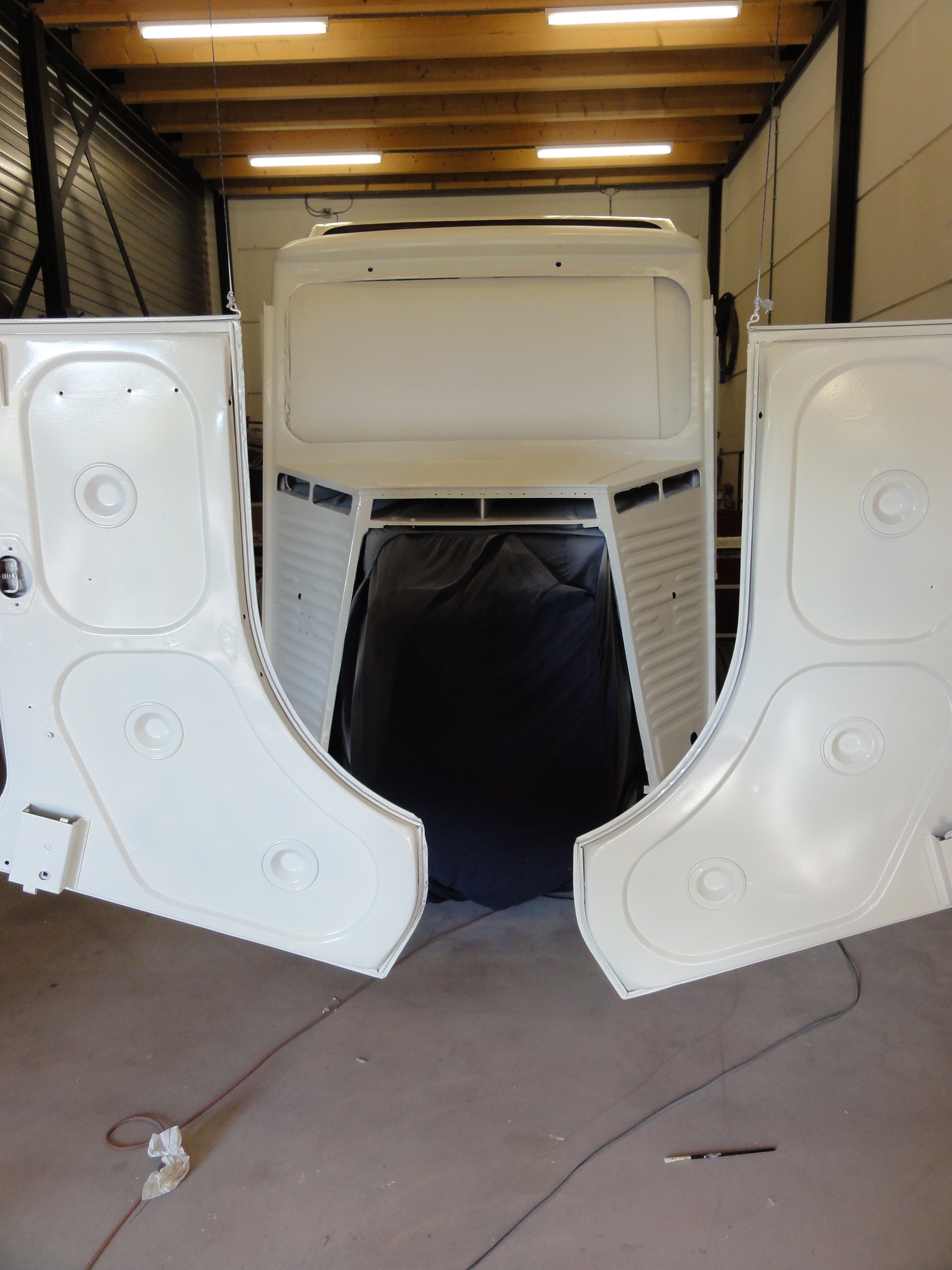

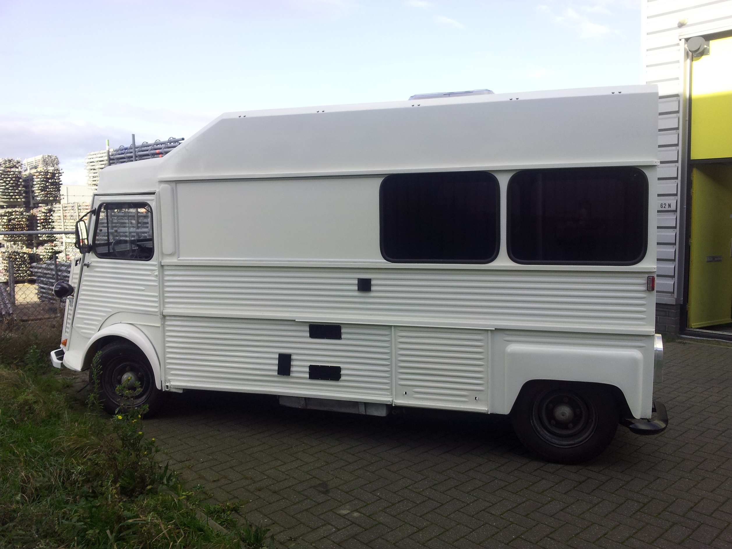

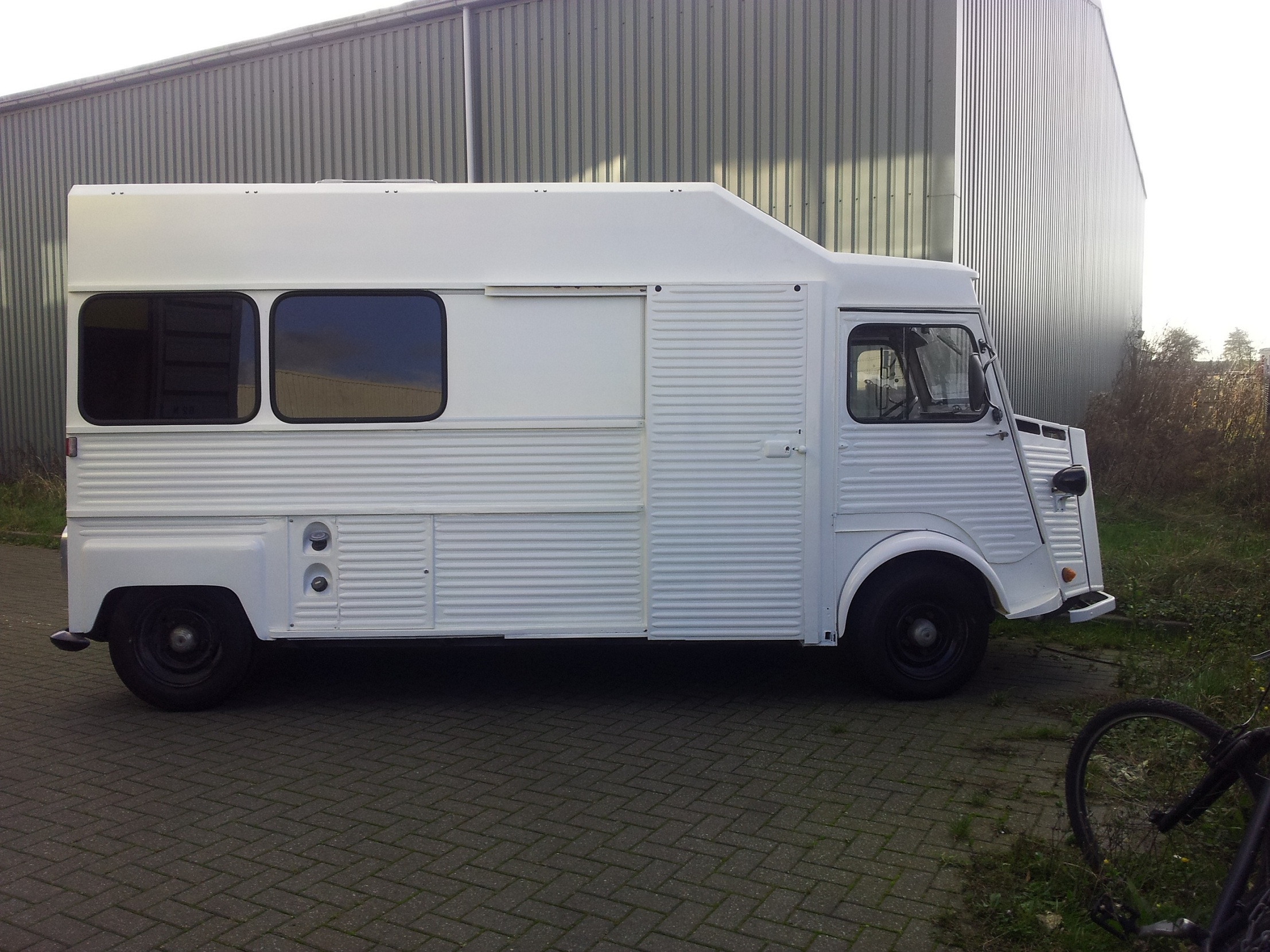

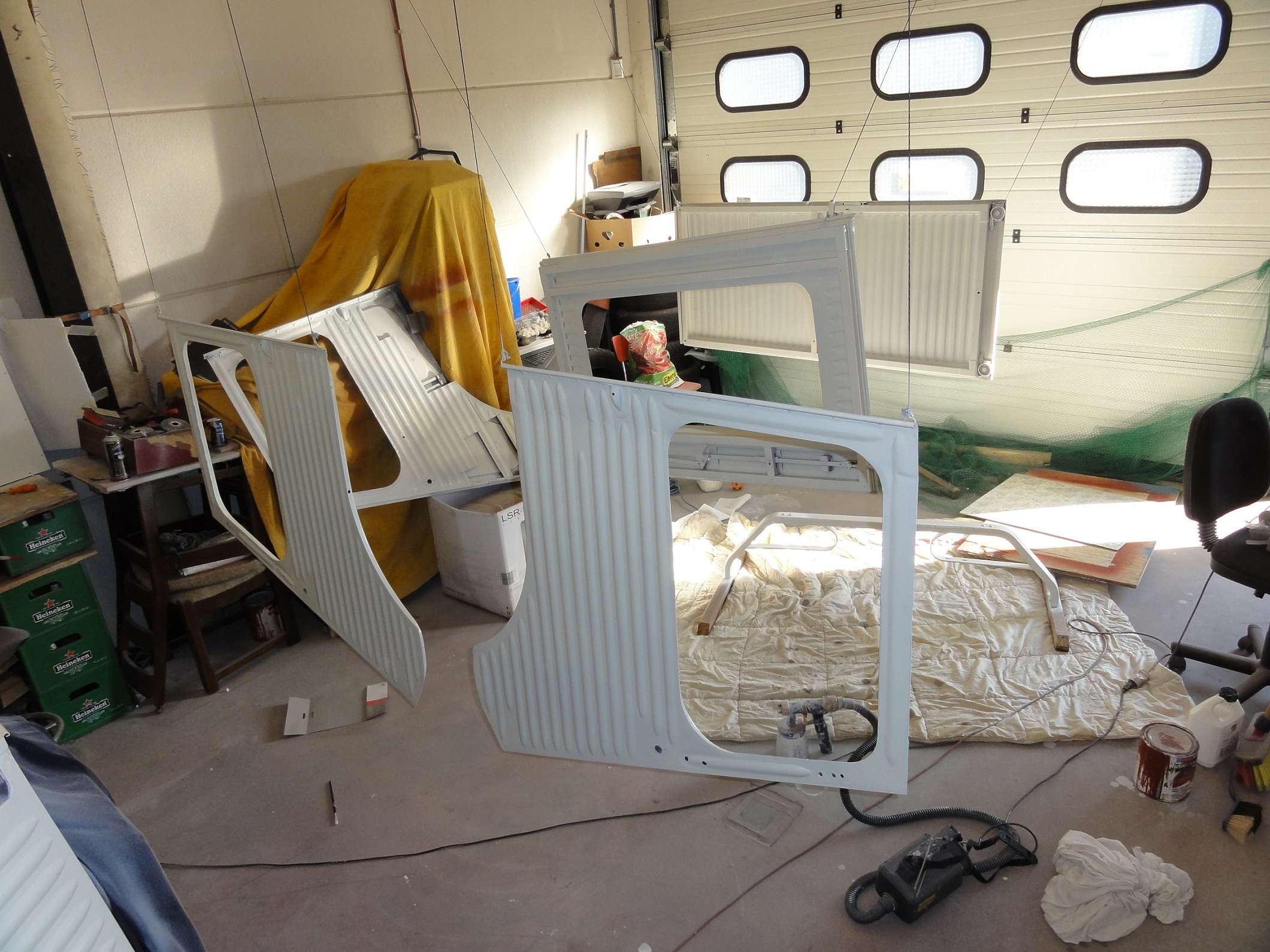

Klaar met spuiten :D :D :D !!!
Nu alleen nog terug in elkaar zetten, en GAAN
Kan niet wachten tot ik er eindelijk mee weg kan, wordt eens tijd na 4 jaar
2 jaar geleden is hij goedgekeurd, dus zal nu ook vast lukken
grt Herrie

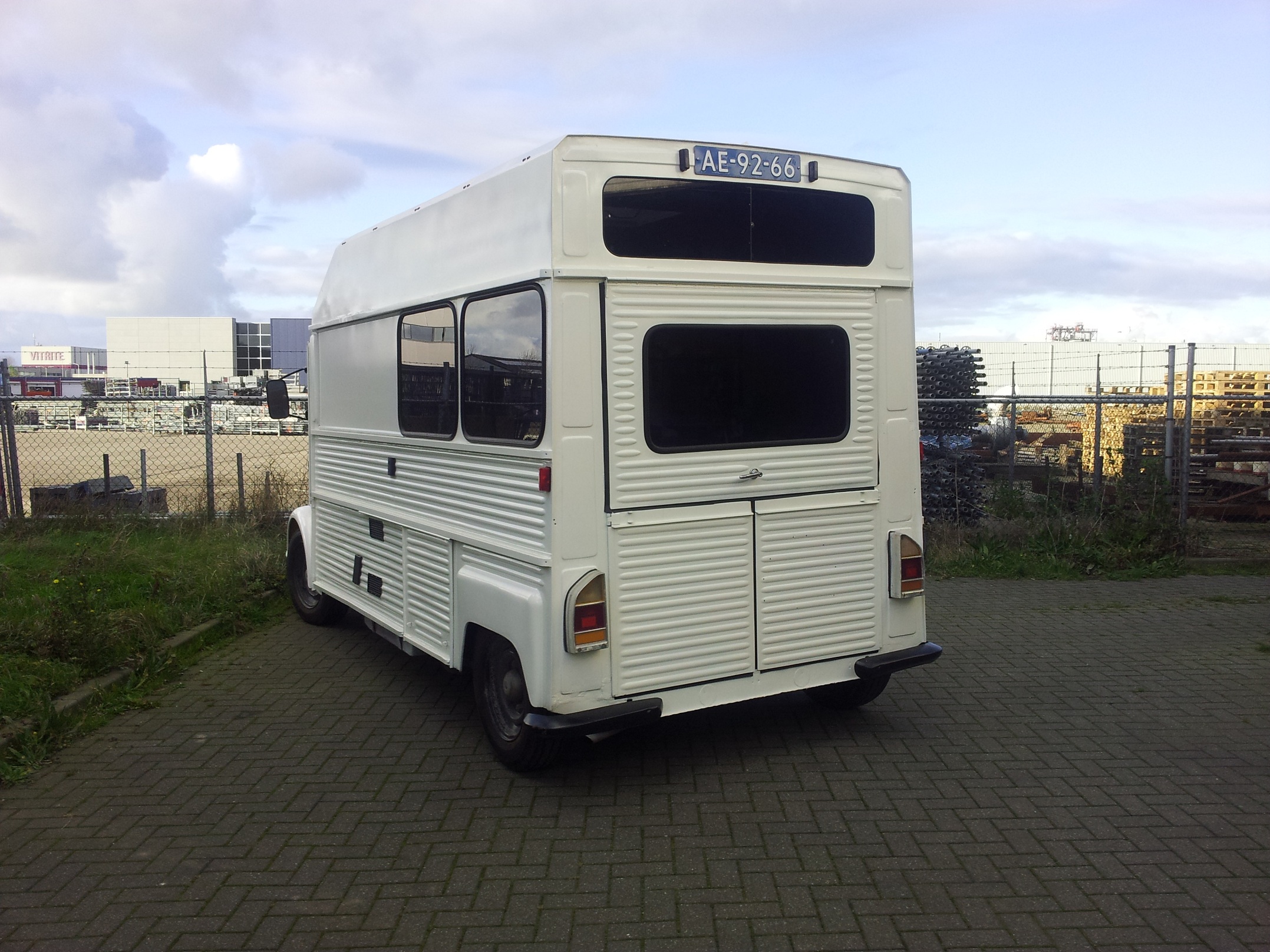

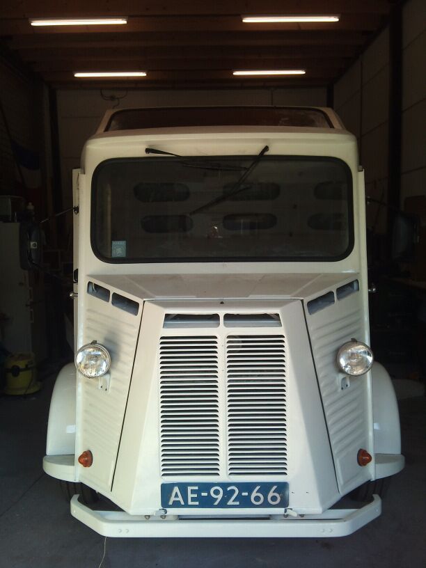

ff een kleine update...
Had t eigenlijk al in een ander draadje gezegd,... maar ben er zo blij mee, dat ik t hier ook nog ff kwijt wil
:lol: :D ((((((> HY is goedgekeurd !!!!!!!! <)))))) :D :lol:
nu is de binnekant aan de beurt... (en ja, ook nog roostertjes in de neus zien te knutselen)
