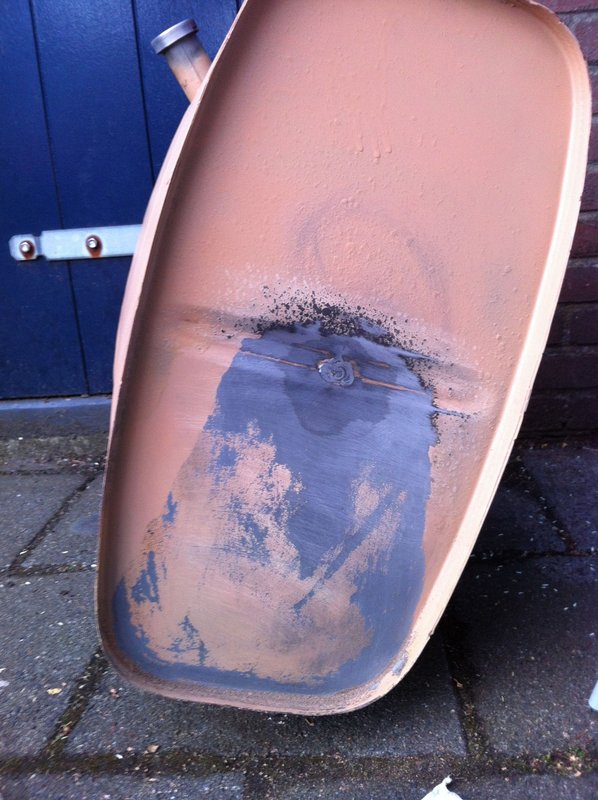

Ik had het al vaker geroken, maar na wat klachten van de buren zag ik het vandaag zelf: mijn tank lekt!
Getverderrie dacht ik gelijk.
Na het verwijderen van de tank is het duidelijk zichtbaar: hij lekt aan 2 kanten. Allebei dezelfde plek, in het midden van een soort lasje.
Ik las net iets van Ree, jaren geleden over een tank die vacuum trok door een verstopte tankdop ontluchting. Misschien is er bij mij ook zoiets aan de hand, en 'floept' de buitenwand van de tank veel te vaak heen en weer. Tot ie krak zegt :shock:
Aangezien de rest van de tank niet roestig is ga ik hem niet vervangen, nog niet tenminste. Maar hij moet gelast worden dus. Lassen aan een tank, mmmmmmm :roll:
Mijn plan de campagne is om de tank te legen en dan een litertje of wat water erdoor te spoelen. En dan lassen.
Is dit de manier?
Of heeft iemand een ander idee waarbij ik niet direct de lucht invlieg?

Om te lassen (of solderen) moet je de tank vullen met zand nadat je de tank dagen hebt laten drogen. Vullen met een inert gas is nog beter, maar dat moet je maar voor handen hebben. Ik zou er nooit aan beginnen. Betere keuzes zijn nieuwe tank (€25 destijds) of lijmen/kitten. Een plaatje oplijmen met twee componenten vloeibaar metaal lijkt mij het beste in dit geval.

tank gewoon helemaal met water vullen gat aan de bovenkant en dan lassen
dan gebeurt er niks mee
op een naad gaat misschien het mooist met een tig

Ree, doe dat maar zand maar niet, (echt absoluut Never nooit niet doen) een tank vullen met zand is echt een no-go.
Michyl, tank leegmaken, volgooen met water, 2 dagen laten staan, leeg gooien, compressor erop dan half uurtje goed ventileren. daarna gewoon de mig toorts erop. en dan met pulsen lassen he, niet aan een stuk een naad erover proberen te leggen want dan brand je er een gat in die je vervolgens nagenoeg nooit meer lekker dicht krijgt zonder tig toorts.
als je hem vol laat zitten met water gaat het ook wel goed, maar vooral bij wat meer hitte inbreng gaat het water koken, krijg je stoomvorming onder de lasnaad, en duwt de stoomdruk het gesmolten metaal van het lasbad weer naar buiten, zo krijg je je gat natuurlikjk nooit dicht. maar nogmaals meestal gaat dat ook prima hoor.
Ik maak al jaren mijn eigen brandstoftanks voor de kitcars van staal of aluminium, en staal kun je altijd nog lassen maar aluminium niet. Aluminium is poreus en daarin gaan moleculen benzine zitten, met als gevolg en keurige bolle tank als je je lastoorts erop zet. zelfs na dagen ventileren somes.
Ik heb nu een tank gebouwd waarin fuel-safe foam zit, das een soort schuimrubber blok wat voorkomt dat er groot genoege pockets met damp ontstaan, hierdoor is het voor de tank onmogelijk te exploderen. (is ontwikkeld voor de brandstof tanks in appache gevechts helicopters) ook voorkomt dit dat de brandstof gaat klotsen in de tank,
vroeger maakten ze heel eenvoudig zelf dichtende tanks voor vliegtuigen, oa sommige lancasters hadden dit. dit was een tank waar een natuurlijke spons inzat met hetzelfde doel als fuelsafe foam, en aan de buitenkant was deze bekleed met natuur rubber.
als er een kogel afgevuurd weg door de tank heen ontplofte die niet vanwege de spons, en door het lekken van brandstof zwelde het natuurrubber aan de buitenkant enorm op, wat de lekkage effectief afdichte. natuurrubber zwelt wel op maar lost niet op namelijk. moderne benzine bevat ethanol en hiermee zou ik het niet proberen.
de 24uur van lemans zijn een keer gewonnen door iemand die een lekke tank had gerepareerd met een stuke stimerol kaugom. ik heb het ook eens geprobeerd en moet zeggen werkt prima,

zoals aangegeven is het het mooist om het te vullen met een inert gas, als je gaat Mig lassen heb je zowieso inert gas voor handen. heel simpele manier om te vullen (doe je met RVS uitlaat ook zo) is afsluiten, dan een kleine opening aan de bovenkant van de tank, slang er van onderaf in ,argon is namelijk zo/n 25% zwaarder dan lucht. zet de kraan open en wacht een tijdje. je kunt nu lassen zonder ontploffings gevaar omdat alle zuurstof verdreven is uit de tank.

ik heb bromfietstanks wel eens (met succes) gesoldeerd met een bout. Dan heb je geen vlam en dus ook geen ontploffingsgevaar.
