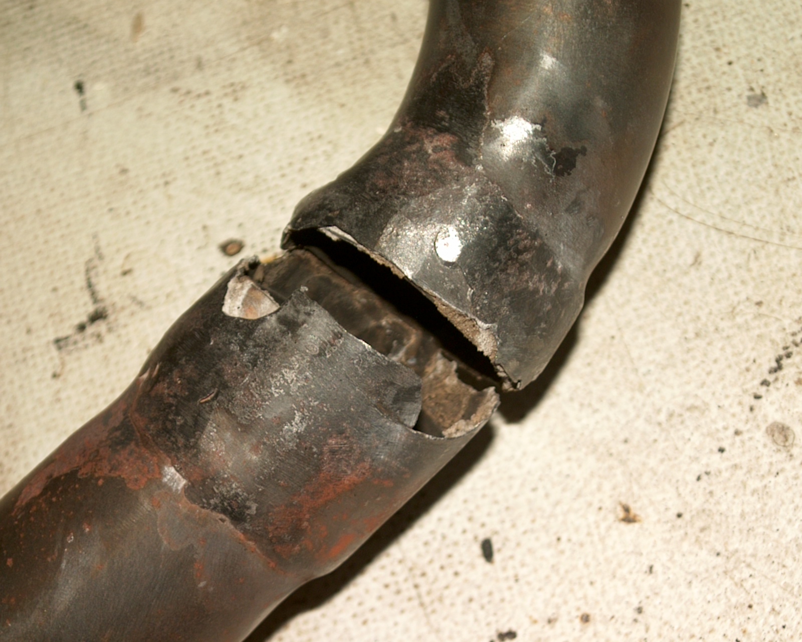

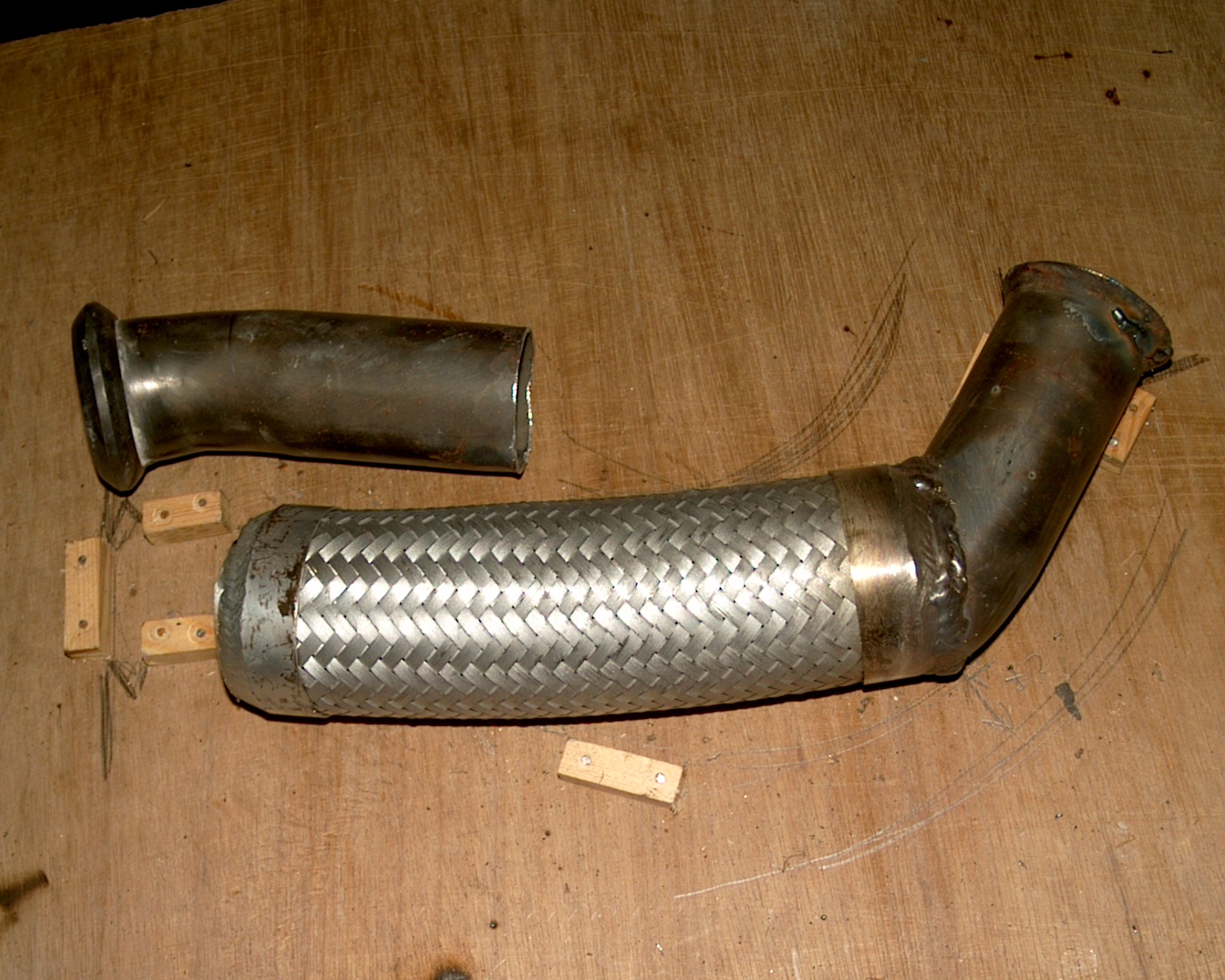

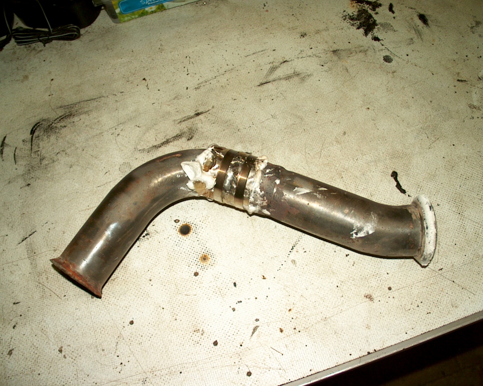

Misschien wordt het ook wel niks, maar had toch twee flexibele stukken al een keer gekocht en nu de eerste buis toch doormidden is gebroken...
Foto's op https://picasaweb.google.com/ewaldb/120 ... directlink
De eerste helft zit er aan in ieder geval.
Flens bleek ook gescheurd, die moet ik nog bij slijpen maar werd alweer te laat om herrie te maken. En indien nodig heb ik nog een reserveflens, namelijk van de originele doorgeroeste pot. En ik moet nog ergens een eerste buis hebben liggen, maar die kan ik uiteraard weer niet vinden.
Ik maak me er wel een beetje zorgen over of de hoek niet te scherp is, aan de andere kant is de doorstroomopening ietsje groter dan de originele buis.

Die hoek ziet er toch prima uit? Deze vlampijp wordt net zo goed als degene die je voor een prikkie in het magazijn kan bestellen

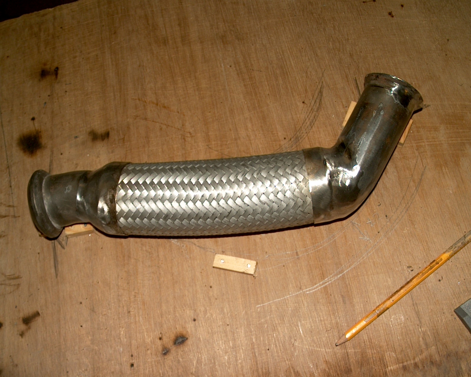

Ja, zat ik ook aan te denken, maar ik denk dat tegen die tijd ik wel weer een hele 20 euro investeer in nog een stuk flexibele pijp ofzo
Dat wordt dan sowieso een buis die direct naar achter gaat (of twee).

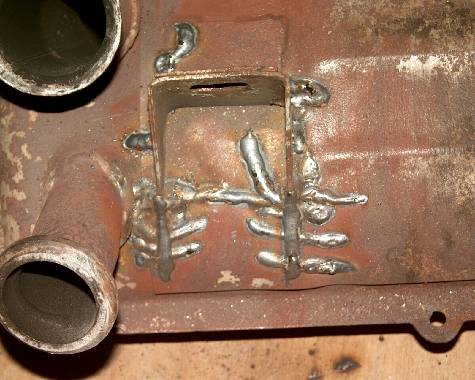

Enniewee, tada: En uiteraard bleek m'n demper weer gescheurd bij de ophangogen, dus die ook weer dichtgelast (de ogen had ik al eens opgeboord enzo). Rest in het fotoalbum

mooi afgewerkt pijpie! gauw ertussen maken en lekker rijden!

De buis heeft nu ook een hittebestendige (als het goed is) coating, die mag even uitharden, morgen hopelijk monteren.

Daarover gesproken: van een beugel zaten twee van de drie bouten los en er zit (weer) een scheur in.
