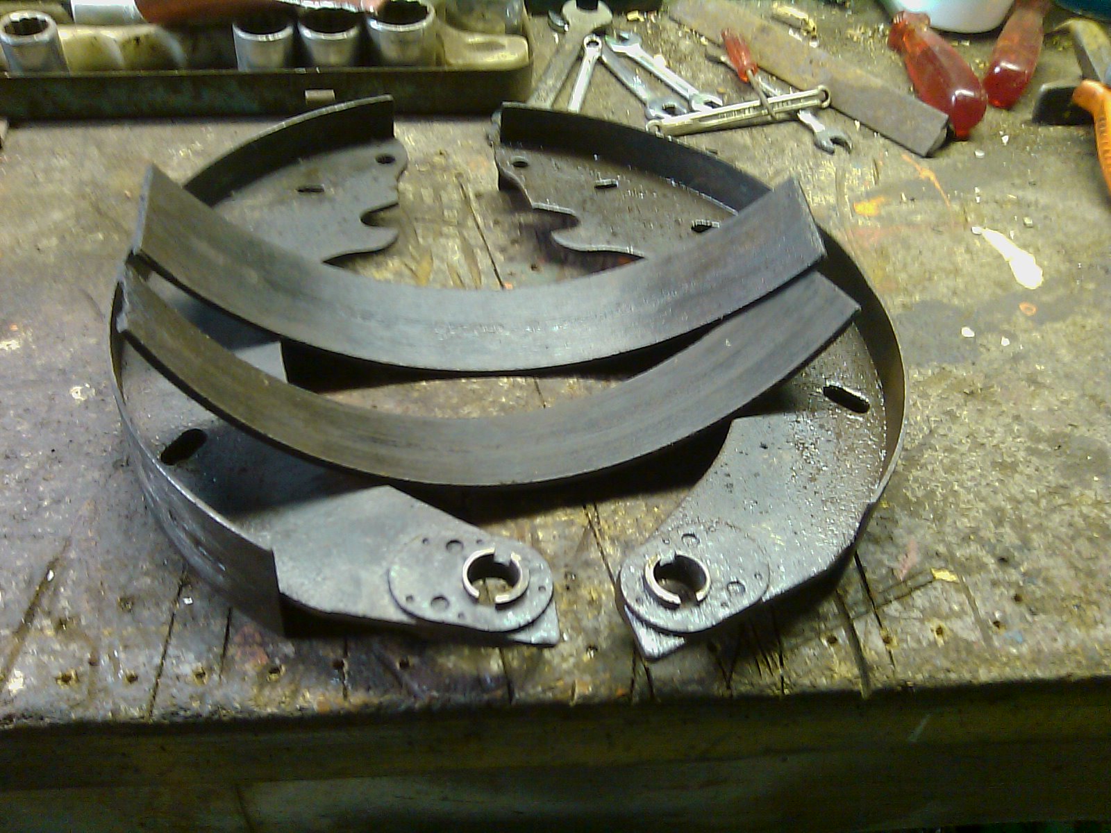

[attachment=0]003.jpg[/attachment]
Beste Hy ers,
Heb mijn remmen achter losgehaald blijkt dat l.a de voeringen los in de trommels liggen zitten ze er op gelijmd ik zie namelijk geen klinken. Bij demontage van de remcilinder zag ik dat er aan de bovenkant van de remankerplaat een scheurtje zat ik wil proberen dit dicht te lassen .Is er iemand die weet of deze remankerplaten nog verkrijgbaar zijn ? De remcilinders wil ik reserveren ik kom er echter niet helemaal uit welk revisiesetje ik moet hebben 1 1/8 ;19 0f 22 mm mijn HY is van 1978 op de remcilinder staan de nummers 554 ;312;36 en eits onduidelijk 5A of 8A.

Hallo als je HY van 1978 is heb je 1 1/8" remcilinders.
Deze maat is de diameter van je zuigertje, dus je kunt met een schuifmaat even meten of het 19mm, 22mm of 1 1/8" is [ongeveer 28mm]
19mm HZ tot 1967
22mm HY tot 1967
28mm vanaf 1968
[bij benadering, niet opgezocht in de boeken]
