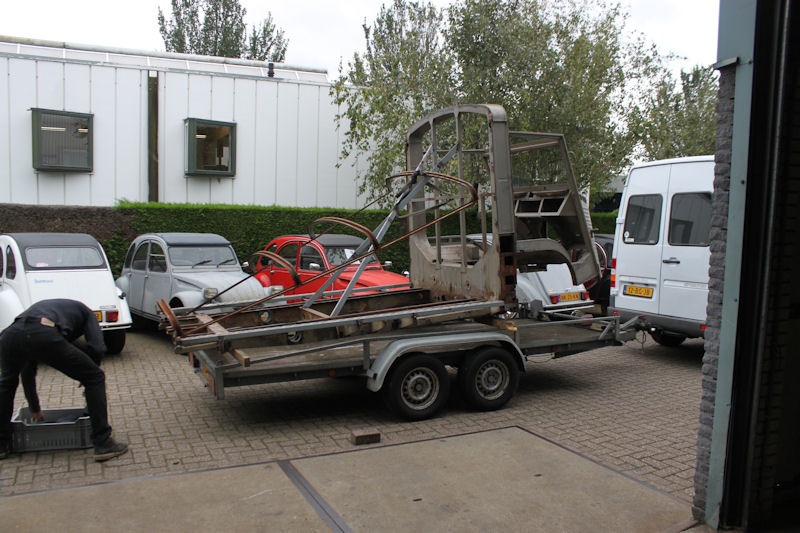

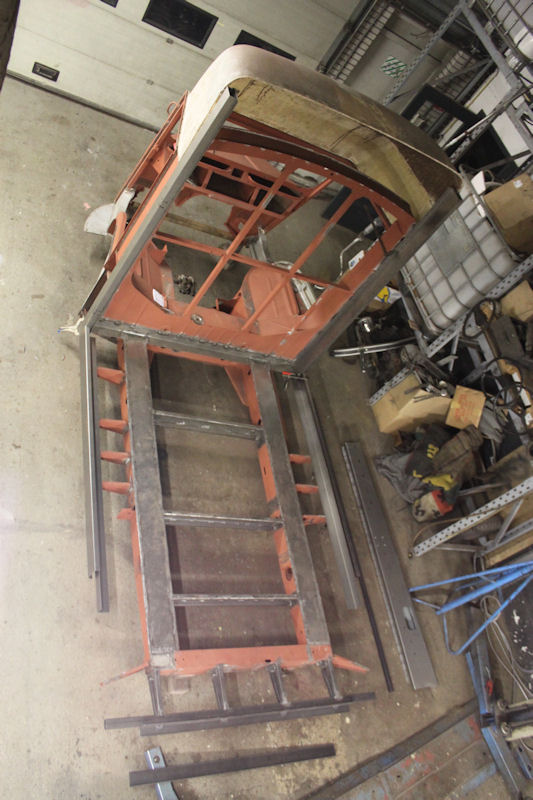

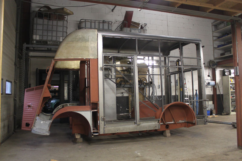

je moet jezelf altijd weer een nieuw en hoger doel stellen, dus ben ik na de restauratie van mijn paardenwagen maar aan de volledige nieuwbouw van nog een exemplaar begonnen. In eerste instantie zag hij er best OK uit, maar toen we goed gingen kijken....Dus maar tot op het kale chassis gesloopt. De ruwbouw is nu klaar, zie het fotoalbum https://picasaweb.google.com/1124983386 ... directlink
Als het gewaardeert wordt, hou ik jullie hier op de hoogte.

Heeft een paardenwagen standaard een niet-geribbeld dak? Of heb je hier uit praktische overwegingen voor gekozen?

Het dak lag aardig in de kreukels, dus hebben we een nieuw dak laten rollen. Ribbels was hierbij net een brug te ver.
Op deze Heuliez-wagens werd een standaard dak gebruikt, maar ik heb ook een andere veewagen staan (orig. NL) en die heeft een vlak dak. Toen ik dat zag had ik plots minder gewetensbezwaren.....

Een strak donordak kan je helaas niet meer op de sloop scoren... Heeft het dak voldoende stijfheid door de kromming, of heb je dikker staal gebruikt? Citroen kennende zitten die ribbels er niet voor niets in.
Hebben jullie het cabinedak van polyester gemaakt? Waarom niet het originele dak gehouden? Ik heb begrepen dat Citroen nooit een hoog cabinedak geproduceerd heeft. Het staat wel beter, zo'n mooie stroomlijning van voren.

Iets dikkere plaat gebruikt en een naad in het midden; geeft voldoende stevigheid.
Standaard heeft dit type een polyester stroomlijn over het normale cabinedak heen. Het onderste dak is daardoor altijd rot en bovendien krijg je als je het verwijderd meer bergruimte (om een zadel op te leggen bijv.).
De oorspronkelijke stroomlijn van een donor kunnen we hergebruiken.
