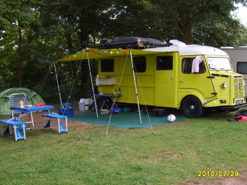

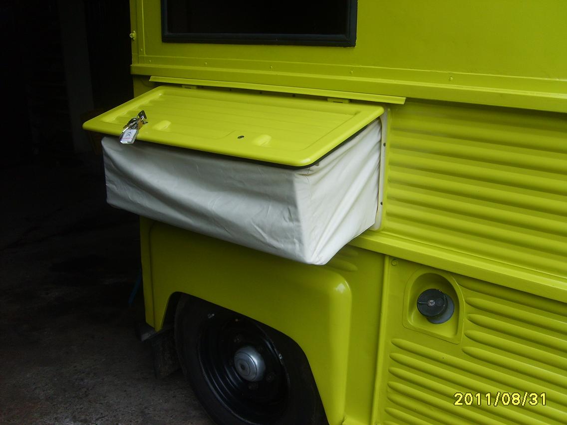

Hallo Floris,
Ik heb inderdaad een aantal foto's geplaatst op de site van een luikje om dwars te kunnen slapen in onze bus. Ook ik kan de link niet zo terug vinden bij mijn eigen berichten ???.
als je wilt kan ik je wel wat foto's mailen maar je mag ook langskomen om te kijken hoe het ligt
Voor detailfoto's moet ik eerst even de bus naar buiten rijden.
Ik heb het frame van een groot caravan luik gebruikt (80 euro) en daar weer een stukje ribbelplaat ingezet.
we wonen in hasselt (naast zwolle) weet niet of dat in de buurt is ??
groet jack

Floris,
bij deze dan de link naar wat foto's ik hoop dat je er wat aan hebt
groet Jack
