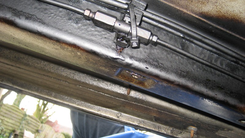

felssetje is prima om mee te werken, heb het vroeger op mijn werk gebruikt en een paar weken geleden is mijn vering gerepareerd van mijn Citroen C5 ,ca 170 bar, en hij doet het prima,
ik denk dat de prijs te maken heeft met kwaliteit .
