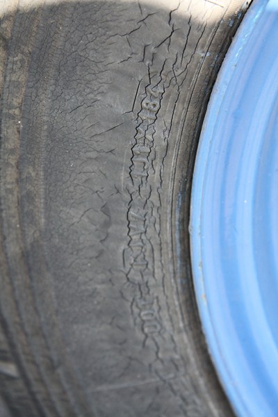

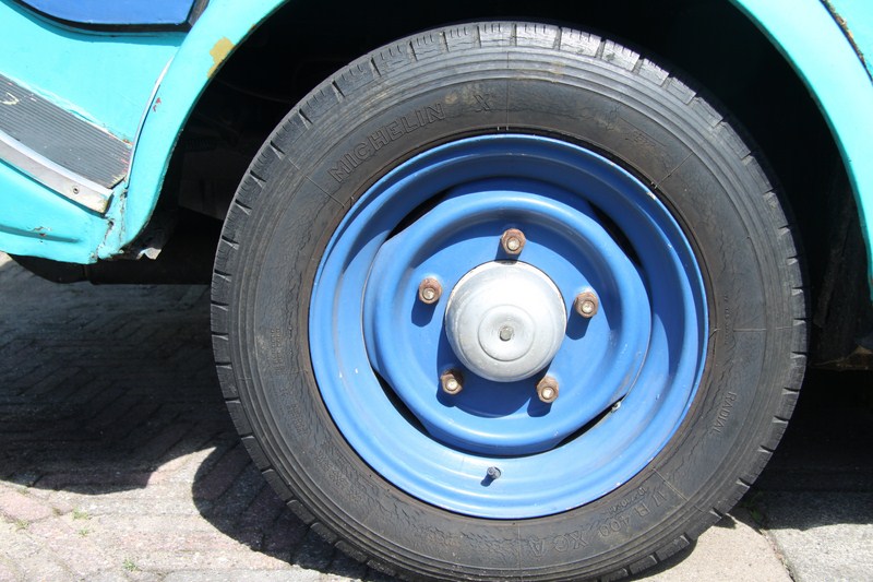

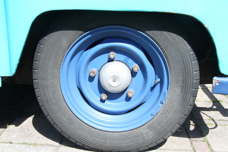

Even een paar foto's van de banden, ik zie zo geen driehoek wil dat dus zeggen dat ze er vanaf het begin al onder hebben gezeten ( dus ik heb dus klassieke banden, misschien iets voor een antiquair ).
Wel veel koelspleetjes aan de zijkanten maar dat zal toen wel normaal zijn geweest.

Dus in ieder geval dus minstens 26 jaar oud...
Kwa hardheid van het rubber: dat kun je aardig aan het loopvlak zien, dat is dan ook vrij glad waarschijnlijk (tussen het profiel in dan natuurlijk
Hoe diep is het profiel nog?
De scheurtjes door je DOT code heen zijn wel aan de diepe kant denk ik (die wat verder naar buiten zijn echt maar oppervlakkig).

Als ik je een advies mag geven zou ik hier geen meter meer mee rijden. Het zijn absoluut onveilige banden. De weekmakers uit het rubber zijn echt weg en daardoor is het rubber hard en zorgt het niet meer voor een goede grip. Verder zijn de scheuren in de banden best diep. Ik kan me niet voorstellen dat er op dit moment geen vocht bij het karkas van de band kan komen. De draden van het karkas gaan hierdoor "rotten" waardoor je band spontaan uit elkaar kan vallen wat resulteert in een klapband.
Neem van mij aan dat ik al heel wat gevolgen heb gezien van het rijden op dit soort banden. Het is maar een klein oppervlak rubber dat je in contact houdt met de weg, en laat dat dan a.u.b. goed zijn. Ik zou niet lang nadenken. Niet meer rijden en de eerste klant worden van de nieuwe velgen met bijbehorende banden.
