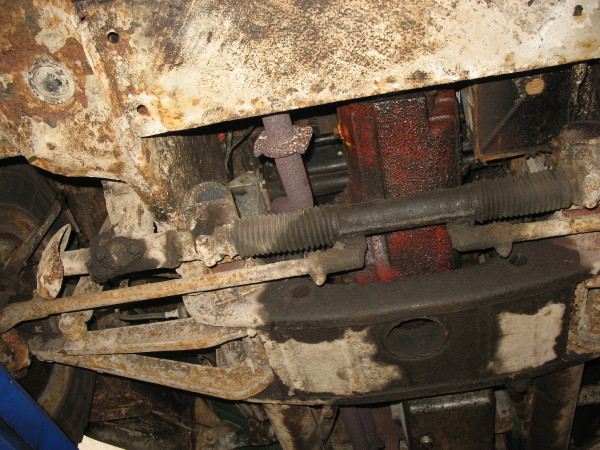

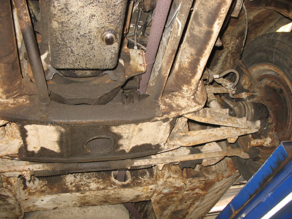

Hoi Harry en Teun,
Toevallig heb ik net gisteren op de brug wat plaatjes gemaakt.
Nu kunnen jullie zien hoe het bij mijn HY zit; die is van 1977.
Groet, Lex

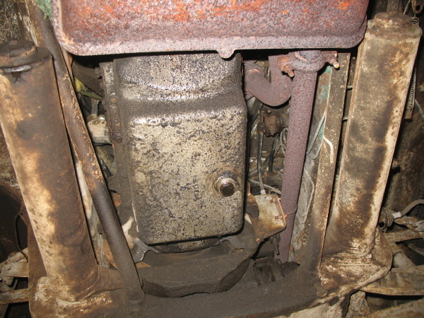

En hier staat ook nog een stukje uitlaat op:

Hee Harry: bedankt hè !
Dankzij jouw foto's heb ik ontdekt waarom het zo lastig was de achterste uitlaatbuis van Otje precies in het midden van het gat door de chassis-koker te leiden: ik mis die beugel aan de versnellingsbak ...
Heb eindeloos zitten pielen met dat achterste ophangpunt om de geen "gerammel" te krijgen ... :oops:
Wéér wat geleerd !
Greeetzzz !!!
Re: Uitlaatpijp
MurpHY mist idd ook die beugel aan de versnellingsbak, maar op af en toe een rammeltje na heb ik er niet veel last van. Zelfs de problemen met de demper zijn daar niet op terug te voeren :D
