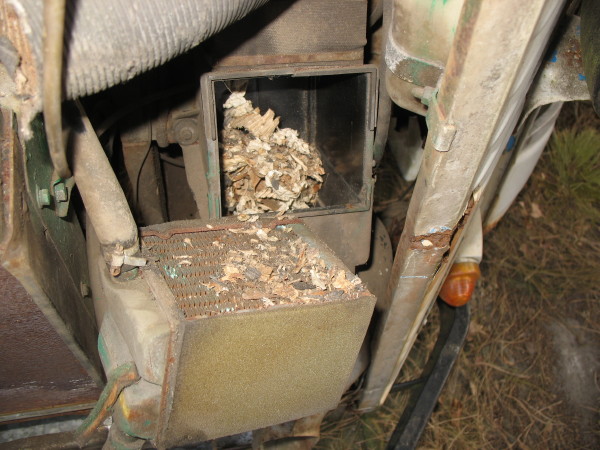

De aanjager maakt het geluid van een betonmolen. Het aandraaien van wat boutjes van buiten hielp niet. Wel bijzonder dat de motor loopt; bij de snoek gaat meestal een koolborstel vast zitten.
Na het loshalen van de aanzuigmond kon ik de ventilator op en neer bewegen, dus er is iets flink mis.
Gelukkig kan het kacheltje zo uit de unit worden getild en opzij vastgebonden worden; zelfs de slangen hoeven er niet af. Zoals een echte Citroën betaamt, biedt hij onderdak aan muizenissen (bij snoekbezitters is het tellen van muizennesten bij restauraties een normaal verschijnsel):
muizen vinden onderdak in HY

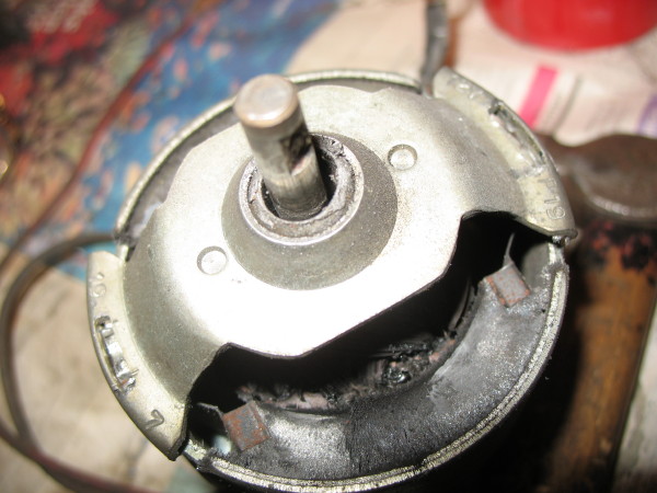

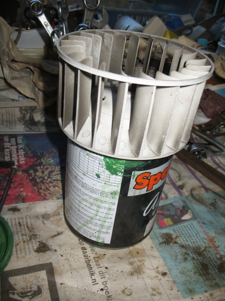

Het blijkt meteen, dat het lager van de motor aan de ventilatorkant veel speling heeft. Dat moet bekeken worden. Dus het imbusboutje uit de ventilator geschroefd, maar die zit stevig op het asje. Een leeg verfblik biedt uitkomst: de motor past er mooi in en de ventilator wordt over een groot oppervlak ondersteund, zodat je met een drevel het asje uit kunt drijven.
verfblik als hulpgereedschap
Dan krijg je meteen het euvel te zien: een gat van 9mm waarin een asje van 6mm ronddraait.
motortje aanjager, lager flink uitgelubberd.
Het bovenplaatje kan verwijderd worden door de vier omgezette puntjes met een stomp beiteltje terug te slaan en dan het plaatje er voorzichtig af te slaan. Dan is meteen te zien, dat er flink wat ijzer is afgeslepen. Het ligt keurig radiaal geordend op de magneten. Op de foto is links deze ordening te zien, rechts heb ik het slijpsel op een hoopje geveegd.
Nu moet het lagertje vervangen worden; dit is van buiten bolvormig, zodat het zich zetten kan. Het zit met een hol/bol plaatje vastgefelst op het bovenplaatje. Hier moet ik nog even over denken, maar ik laat de oplossing nog weten.

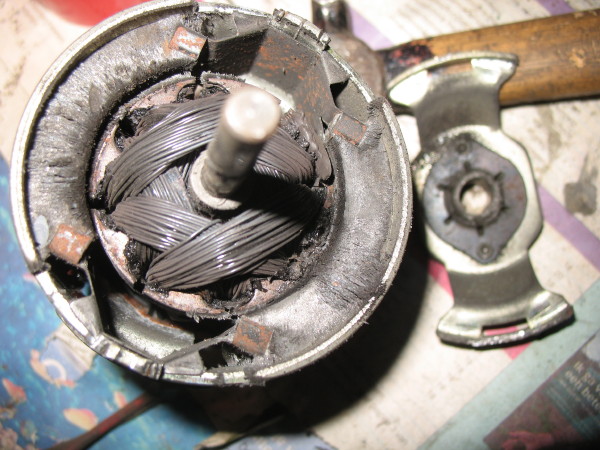

motortje met magneten en slijpsel

ad 3): afgezien van "muizen-snippers" heb ik zelf óók de ervaring dat die "aanjager" altijd zorgt voor extra geluids-overlast. Wellicht moet ik de oefening die jij nu uitvoert ook zelf eens gaan uitvoeren ...
ad 4): heb ooit eens bij d'één of andere hobbyzaak een apparaatje aangeschaft voor het "op afstand" op-lepelen van ijzeren voorwerpen: een (super-) magneet op een soort telescopisch uitschuifbaar steeltje. Heb daar geen afbeelding van maar heb op zo'n manier eens ooit halve kogellagerkogels onderuit m'n versnellingsbak "gevist" ...

ad ad 4: Ik heb ook zo'n magneet (en ook een vangarmpje) op een flexibele arm van 50cm. Maar helaas, die 'trekt' het sleuteltje niet langs een obstakel. En nu ligt de sleutel onzichtbaar onderin.
Het lagertje voor de ventilator is gerepareerd. Het gat in de lagerkogeltje hoort 6mm te zijn, maar is onrond uitgesleten tussen de 8 en 9mm. (die kogel zit opgesloten met een verend plaatje, dat je naast de motor op de laatste foto kunt zien)
Ik heb een busje gemaakt dat net in de uitgelubberde opening past, daar een klodder soldeer aan gehangen, zodat het extra uitgelubberde stuk ook iets opgevuld wordt. Daarmee wordt tevens het draaien van het busje in het oorspronkelijke lager voorkomen. Vervolgens de boel vastgelijmd.
Natuurlijk heeft het lager aan de andere kant van de motor ook speling, maar die is zo gering, dat ik daar geen busje voor kan maken. Hij heeft een klodder kettingvet gekregen; dat is lekker dik en loopt niet zo vlug uit.
Het motortje loopt nu prima en vrijwel geruisloos. na montage is wel een gebrom te horen, maar geen betonmolen meer, want de ventilator loopt niet meer aan. geen foto's gemaakt en het zit alweer in elkaar, maar ik neem aan dat de beschrijving wel een beeld oproept.

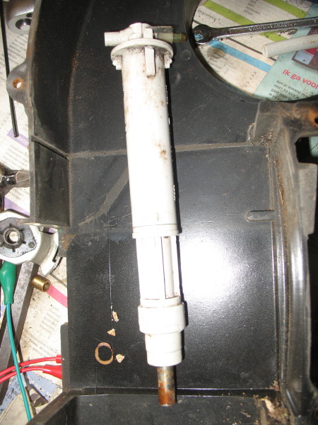

Het ruitensproeierpompje is ook gerepareerd en piest er netjes op los, als je op het knopje op het dashboard drukt. Wat een geinig ding is dat. Het is een plunjer die door een magneetspoel naar boven bewogen wordt; daarbij wordt water verdrongen dat allen boven via het slangetje weg kan.
Eigenlijk 'onkapotbaar' (geleend van de buren) maar in dit geval is de zware plunjer door de bodem gebeukt.
het plunjerpompje met de van onderen uitstekende plunjer
Daarna zijn stukjes plastic opgezogen en die hebben zich 'verkeild' (juist, weer geleend) tussen plunjer en huis. Na wat gepriegel heb ik ze er uit gekregen, maar toen zakte de plunjer zo ver door de bodem, dat de magneet hem niet meer voldoende in zijn veld kreeg om hem op te trekken.
Met een draadje zilversoldeer (roest niet) heb ik de plunjer belet om verder te zakken dan de versmalling. Eerst een doorgaand gat geboord net onder de versmalling. Dan het staafje aan het einde iets omgebogen en door het gat gestoken en in een kommetje getest op de juiste werking. Daarna het draadje iets teruggetrokken, warm gemaakt boven de gasvlam en in het plastic getrokken. Dat gaat niet meer los.
De andere zijde afgeknipt en klaar.

Hoi Gert, het lager ìs een kogel, die doorboord is (6mm) om het asje door te laten. De 'lagerkogel' zit opgesloten in het dekseltje , met een verend plaatje (zie foto 4713, rechts van de motor ligt het dekseltje en zie je het zwarte verende opsluitplaatje; daarin de kogel met het uitgelubberde gaatje).
Het asje draait dus in die kogel.
En dat gat is uitgelubberd. Maar ik kan geen kogel draaien, dus moet een andere oplossing vinden; vandaar het busje.

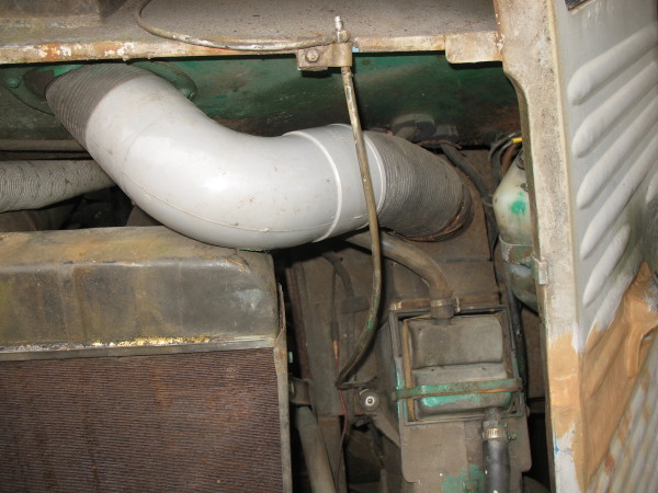

Wel heb ik een foto van een bocht van 80mm regenpijp, als reparatie voor de ventilatieslang; past prima.
Groetjes, Lex
Regenpijp 80mm bocht 90 graden als reparatie van de pijp van de ventilatie.
Heey Lex
Had zoiets óók zelf kunnen bedenken !! Maar ... als je eenmaal rijd gaat dit straks een hoop kabaal opleveren, zo'n hobbelend stuk plastic op jouw radiateur ... dus: óók nog een beetje (zwevend) fixeren ... !
Overigens is een nieuw stuk kachelslang niet zo duur hoor ! Kun je als verbindingsstuk altijd nog een PVC-sok gebruiken ... ('t is maar een idee ...)

Zo, vandaag de eerste rit gemaakt (naar de apk; zie bij remmen). Eerst wilde de wagen niet starten vanwege een lekje in de aansluiting van de benzineleiding op de tank, waardoor lucht in de leiding werd getrokken. Een klemmetje loste dit op, maar de accu was vrijwel leeg.
Daarna loopt de wagen goed en stuurt lekker, de pvc buis rammelt niet.
