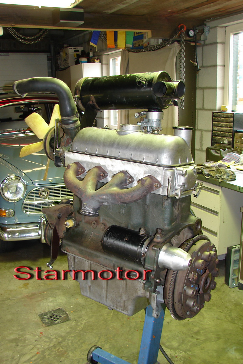

Nou we hebben de bus met een kapotte startmotor! Tegek, onze eerste klus!
We kunnen gelijk van start, maar eerst ff zoeken waar dat ding zit.
Ik heb een idee, ik heb het op de foto aan gegeven.
Als dit hem is, hoor ik het graag, dan ga ik morgen gelijk aan de slag en hem schoon maken!

welke foto?
Er loopt een hele dikke stroomkabel vanaf de accu rechtstreeks naar de startmotor.
Dat is een cilindervormig ding aan de linkerkant van de motor, zo ongeveer recht voor de handrem. (liggend)
Haal eerst de stroom van de accu los, altijd eerst de minkabel (massa) losmaken.(is voldoende)

Die er nu staat! DAMN wat zijn jullie snel! :P

AFBLIJVEN, dat is de bobine!

Je zult de vloerplaat eruit moeten halen aan de bestuurderskant om er bij te kunnen komen.
Op de foto zie je boven de tekst "startmotor" dat zwarte ding met die grijze toeter erop zitten, dat is em. Maak eerst de kabels los en dan de ene dikke bout bovenop, dan kun je hem zo eruit trekken.
Succes en denk aan de stroom!!!

HYvonne schreef:Je zult de vloerplaat eruit moeten halen aan de bestuurderskant om er bij te kunnen komen.
Nou ik heb alle vloerplaten er al helemaal uit.. heerlijk! fijn uitzicht! ga zo nog ff met een zaklampje oppad! :D

we hebben hem btw gevonden. Word een mooi eerste klusje!
Re: Start motor doet niks, maar waar zit de startmotor??
Mooie eerste klus ja :D
1 moer waar de stroomkabel aan zit en dan 1 schroef waarmee de startmotor vast zit.
Ga er maar vanuit dat hij er niet zomaar uit glijdt... heb je al een bus WD-40 in huis? Verplichte kost :D (of willekeurig ander penetrerend smeermiddel).
Bij mij hielp het om er een houten balk bij te gebruiken om een beetje te kunnen wrikken vanaf de zijkant terwijl je 'm er uit probeert te schuiven.
Overigens is 't schoonmaken een eerste stap, als het meezit werkt daarna alles, als het tegenzit (had ik) schiet het nog niet op. Bij mij waren de bronzen lagerbussen versleten en zat de binnenste as vast. Die van mij werd helaas al meteen gereviseerd zonder dat ik het gevraagd had voor 95 euro, maar goed hij doet het weer goed. En anders hebben we de slinger nog :D
Overigens: je startrelais werkt wel?
Ofwel, als je op de startknop drukt hoor je dan een klik? (neem het wel aan, anders had ie 't eerder niet gedaan :D)

... en, nu je eenmaal via de vorige deskundigen, de startmotor hebt opgesnord en wellicht al los gekregen hebt: simpele manier om te testen of 'ie nog werkt: met behulp van twee stukken elektradraad gewoon even rechtstreeks op de accu aansluiten (zorg wèl dat je e.e.a. goed aansluit (!), d.w.z. + op + en - op -. Hoeft maar één enkele seconde. Zorg daarbij dat je de startmotor stevig vasthoud (werkhandschoenen !) Weet je meteen of dat 'ie werkt c.q. draait. (Overigens: 4 handen maken lichter werk: het ene stel houdt de startmotor vast, het andere tikt met de draden even de accupolen aan ...)
Gesteld dat 'ie dan draait dan is het startrelais kapot. Is weer de volgende stap ...

nou ik heb denk ik het euvel gevonden, als je binnen in de startmotot zit, bij het open gedeelte zeg maar (bij de bendix (of hoe schrijf je dat),
daar zat de moer los die de veer op spanning zet. Deze heb ik weer hand vast gezet.
Ik denk dat het ook 1 van contactpunten te veel is afgesleten en er een nieuwe op moet.
ik heb hem er weer in gezet.. en wat denk je! brum brum.. rijden maar!
