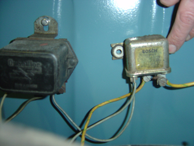

Wie weet waarvoor het onderdeel rechts op de foto is?
De motor loopt nu zonder dit onderdeel.
Ik ben dan ook erg benieuwd hoe dit onderdeel aangesloten moet worden.

- DSC08592.JPG (129.62 KiB) 20080 keer bekeken

Hmmm...
Bosch klink niet heel frans...
Zat er vast niet op toen jouw bus uit de fabriek kwam.
Zou het een relais kunnen zijn?
Of een knipperlichtautomaatje?
Wat zit er op aangesloten?

Het is wel handig eventuele nummers die er op staan er even bij te zetten
(en eventueel meteen in google te gooien).
De draadjes zijn een beetje dun om voor een huishoudaccurelais te zijn.

een erg groot uitgevallen radio onstoorder?
startonderbreker?

Zit het naast een (niet originele) spanningsregelaar? Klopt je laadspanning nog zonder dit onderdeel?

Denk tóch ... dat dit een relais is waarmee ooit een "huishoudaccu" verbonden is geweest ...
Heb hetzelfde òòk in mijn bus aangetroffen, aangebracht door de vorige eigenaars. Heb e.e.a. aangesloten op een tweede accu en waarempel: het zaakje werkt naar tevredenheid.
Enne ... de "draadjes" bij mij zijn van hetzelfde formaat als die op de foto van Bert-Jan. Misschien te vergelijken met de "draadjes van een druppellader", die zijn óók niet zo dik.
Je zou het kunnen checken door er een voltmetertje op aan te sluiten. Als de motor draait moet er een spanning van ongeveer 13 volt op het "uitgaande draadje" staan, als de motor stilstaat is er geen spanning.
Zo te zien op de foto is dit relais geschakeld ná de spanningsregelaar en is bedoeld om geen stroom te onttrekken aan de "start-accu" zolang de motor niet draait en dus de dynamo niet actief is.

Het bleek inderdaad een relais te zijn voor een 2e accu.
