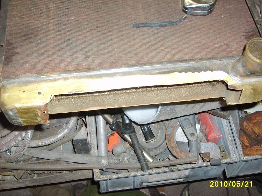

Nog enkele foto's van de No-budget reparatie van 2 uur :lol: :lol:
Te dichten gaatje in mijn radiator
radiator gat.JPG (119.27 KiB) 30129 keer bekeken

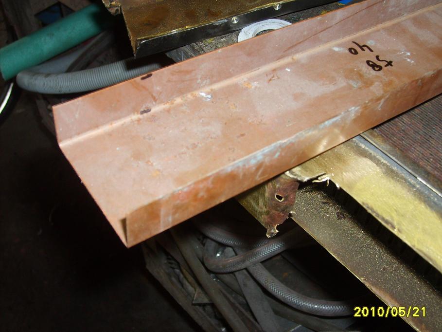

Koperen bakje wat het gaatje af moet gaan dekken
donor plaat.JPG (73.4 KiB) 30129 keer bekeken

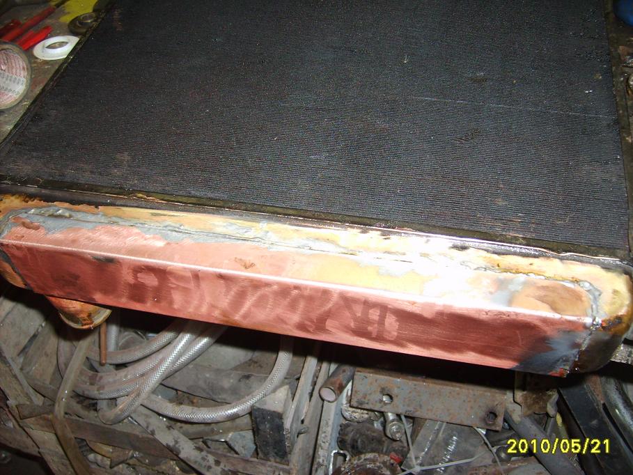

Soldeerwerk na vastsolderen nieuwe bodemplaat
nieuwe bodem.JPG (120.34 KiB) 30129 keer bekeken

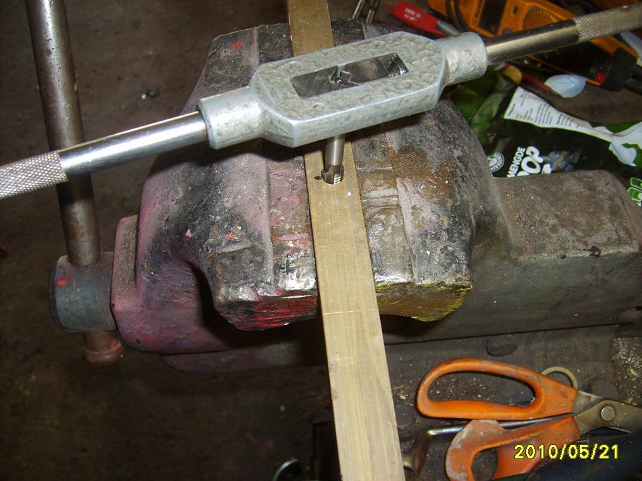

Messing strip die voor de bevestiging onder de radiator is gesoldeerd
gaten tbv montage.JPG (95.38 KiB) 30129 keer bekeken
