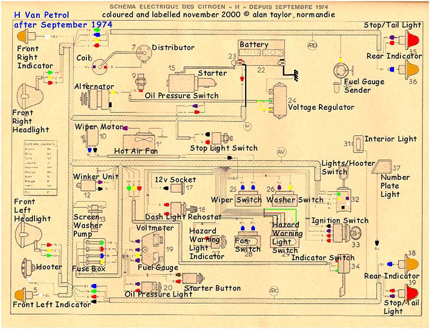

Ik heb een paar jaar geleden juist alleen een logisch diagram gemaakt (http://www.iwinet.nl/hy/CitroenHYbedrading.v2.pdf jemig, al weer vijf jaar geleden gemaakt :D), wat dus juist verre is van een weerspiegeling van hoe de kabels lopen.
Onderstaande kaartje komt het dichtst in de buurt van een afbeelding van de boom zelf, maar ook hier zonder lengtes.
Wat je er vooral op ziet is dat de kabelboom bestaat uit een paar armen:
(M) richting motorelectra
(AV) dashboard
(ARD) rechtsachter
(ARG) linksachter
Meest vervelende is alleen dat je op dat schema heel slecht kan zien wat nou waar aan zit. Sommige kleuren kloppen, maar andere weer niet volgens mij.
Maar op zich met de combinatie van dit diagram, mijn diagram en dat uit het werkplaatshandboek moet toch wel wat te halen zijn hoop ik

dankje voor de mooie tekening, maar het zal een nieuwe kabelboom worden, want ik ben nu 5 dagen bezig, er is echt niet uit te komen.
het mooiste was geweest hoe het er uit zou zien aan de binnenkant van de samen gebonden hulzen, want daar kan je niet zien wat door gelust is, of juist is afgekopeld.
rob. :wink:

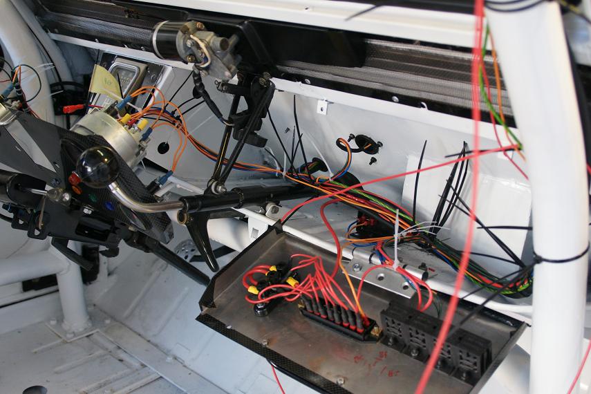

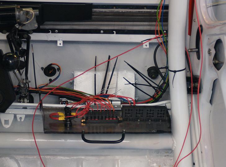

Ter inspiratie hierbij 2 foto's van de Flying Dutchman race-eend die ik bedraad heb volgens bovenstaande methode.
Gr, M

dat ziet er erg netjes uit, knap dat je daar zo uit bent gekomen.
rob. :wink:
