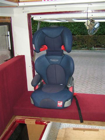

Wij hebben in de achterkant van de HY een stalen frame laten lassen met bevestigingspunten voor 3-punts gordels. Qua breedte lukt het net om er 4 kinderstoelen te plaatsen, we hebben dan ook voor 4 gordels gekozen al hebben we er zelf maar 3 in gebruik. Het stalen frame is met dun MDF afgetimmerd en daarna gestoffeerd. In de achterklep hebben wij een uitzetraam, deze functioneert nog prima. De gehele achterklep kan ook nog open, al blijft de staalconstructie met afwerking gewoon zitten - per saldo komt het er op neer dat je je achterklep niet meer zult gebruiken (deden wij toch al niet i.v.m. het grote uitzetraam).
Bewust hebben wij gekozen voor statische gordels i.p.v. gordels met een oprolautomaat: door het ontbreken van een 'gewelfde' rugleuning blijven de kinderstoelen nu beter op hun plaats (er zit immers minder beweging in het geheel). Goed (strak) afstellen is dan natuurlijk wel een vereiste...
rodeHY
- Berichten: 311
- Locatie: Terherne
Re: Interieur - inbouw kinderstoelen / gordels
Op de foto niet te zien, maar de zitting waar de stoel op staat bestaat uit een vast gedeelte en twee kleppen. Als de voorste klep open staat (scharniert naar buiten) dan kunnen de benen daardoor naar beneden hangen. Voorlopig hebben ze de benen liever óp de bank...
De kussens (let op het jaren '70 motiefje, waarvoor mijn excuses) hebben een dubbelfunctie gekregen: voor 'ons' bed en nu dus ook als leuningen.
Het gestoffeerde paneel tussen de banken in vervangt de tafel tijdens het rijden. Als er twee stoelen naast elkaar staan dan staat die tweede stoel op dit paneel. Het paneel kan een paar centimeter naar voren schuiven en dan passen daar de gordelsluitingen voor de middelste twee posities doorheen. De gordels zijn uiteraard niet aan dit paneel bevestigd.
De tafel kan op de vloer liggen maar ligt in de praktijk altijd in de aanhanger.
Dat daar optioneel 4 kids op een rijtje passen joh!
Goed hoor.
Wel leuk om het interieur van anderen te zien. Nog meer gegadigden?
Ben ook al weer wat verder gekomen. Wacht alleen nog steeds op de daadwerkelijke gordels.
Het zwart wit idee binnen hebben we wel "gejat", maar dat zag er ook zo mooi uit.
Zelf zit ik ook nog met een andere uitdaging. De kinderen vinden het leuk om vanuit de kinderstoel aan een tafeltje te zitten. Het liefst mak ik een soor klapmechanisme aan de coventionele tafel die fwars op de rijrichting staan. Soort vliegtuig tafeltje.
Iemand daar ervaring mee?
