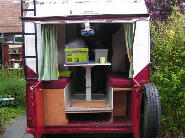

Willem, wat bedoel je precies met een hoeklijn?
En dan zijn het, neem ik aan, heupgordels.
Heb je toevallig een foto van hoe het bij jou zit?
(kan ik ook direct even je interieur zien :-) ) Heb nog niet zoveel bussen gezien van binnen.
Zal proberen eens wat plaatjes van die van ons te uploaden.

Re: Verschillende motortypen HY
Bericht door wpater »
Hi Harld,
Een hoeklijn is een ijzeren profiel in de vorm van een L, je kunt in de ene kant het draadeind zetten en aan de andere kand be bouten van de heupgordels.
Ik zag op de foto dat je de banken in de lengte richting hebt en dan hebben gordels eigenlijk niet veel zin.
Je kinderen blijven bij een botsing wel op de plek maar de beweging die het lichaam dan maakt is verre van ideaal.
In de moderne campers is het verplicht stoelen in de rijrichting te plaatsen.
Het nadeel hiervan is dat je iets moet verzinnen op je huidige interieur en dan ben je gelijk je rondzit kwijt.
Ik heb 70cm vanaf de achterdeur een horizontale plank met daaraan een scharnierende plank die als rugleuning dient,de kussens van de rondzit passen hier weer tegenaan en ik kan heook onklappen zodat er een extra bed onstaat.
Er blijft weinig ruimte over.
Ik zal kijken of ik een foto kan maken.
Gr WP
