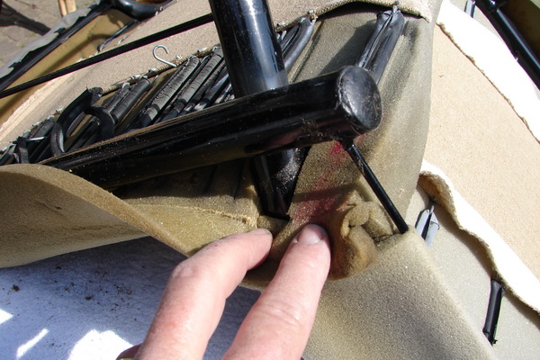

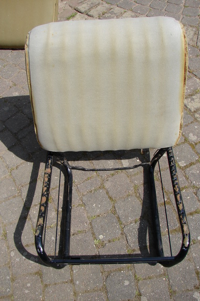

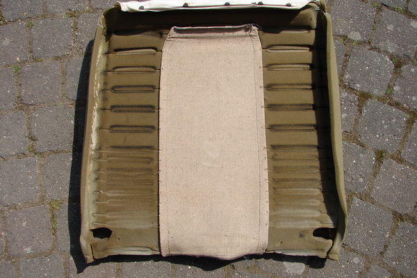

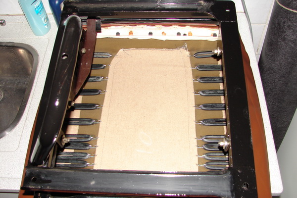

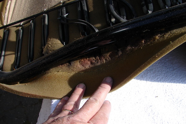

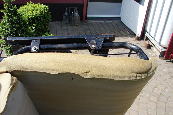

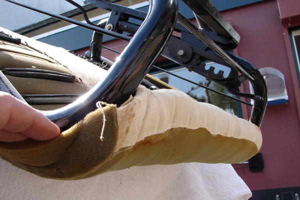

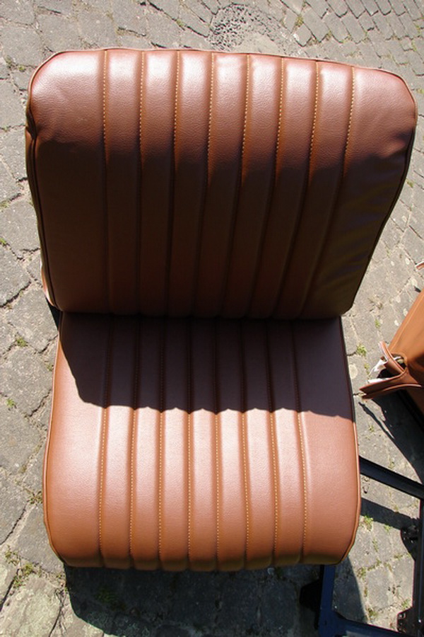

Gert, ik heb zelf de schuimrubber niet vernieuwd maar voor jou moet het eigenlijk een koud kunstje zijn. Ik zou een stoel ontmantelen, dan zie je in elk geval al wat er in zit. Het is niet meer dan een (stuk) schuimrubber hoes. Hoe dik en hoe vast je het nieuwe hebben wil hangt van je eigen wensen af, maar het heeft niet alles met het zitcomfort te maken als wel met de uitstraling van de stoel en de bescherming van de bekleding tegen de rubbers met haakjes. Hiermee bedoel ik dat als het schuimrubber versleten is en je hebt een poosje op de stoel gezeten (gereden), dan kan het zijn dat het schuimrubber niet weer mooi de bekleding vult en het uitziet als een lege zak. Het originele schuim is niet meer dan 1 cm dik. Je kunt natuurlijk ook gewoon een vel schuimrubber toevoegen op de oude schuim hoes.
Misschien heb je iets aan de foto's die ik er van gemaakt heb.
Let ook goed op tijdens het losmaken hoe de hoes bevestigd zit om het frame. Maak foto's als geheugensteun.
Ga eens aan de gang en laat ons jouw ervaringen eens weten.
Succes!
(zie ook volgende bericht met foto's)
Succes!

en vervolg met foto's....

Even terug naar het draadje, de zitting heb ik indertijd wel vervangen. hoe hard het schuim is is inderdaad een beetje persoonlijk, veel van het comfort komt uit de rubbers, het schuim is zoals HYVonne aangeeft vooral vulling voor de hoezen. Ik heb er schuim SG40 in zitten, is eigenlijk wat zacht om gewoon op te zitten, maar gezien de constructievan d stoelen dus hard zat.
de rugleuning heb ik origineel gelaten.
gr CitrofielNL
gr CitrofielNL
