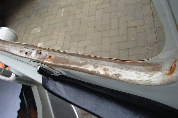

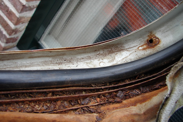

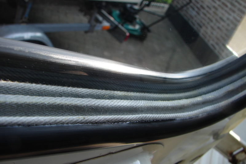

Re: ramen in voordeuren
"Nieuw" was in het geval van mijn bus (1974), wél met schroefjes. Als ik mij goed herinner zat er een in de ronding aan de (onder)achterkant van het raam (foto 1)en de tweede in het middelste deel, onderkant, net naast de vergrendeling. (foto 2) Je moet even de voering lostrekken om de schroefjes te vinden. (foto 3). De schroefjes zaten door de stalen profielen, in de goot waar het raam in ligt.
Succes en laat je niet ontmoedigen, het gaat gemakkelijker dan het lijkt!

- Foto 1: in de ronding aan de (onder)achterkant van het raam.
- foto 1.JPG (111.68 KiB) 191729 keer bekeken
- Foto 2: in het middelste deel, onderkant, net naast de vergrendeling.
- foto 2.JPG (87.88 KiB) 191729 keer bekeken
- Foto 3: even de voering lostrekken.
- foto 3.JPG (97.63 KiB) 191729 keer bekeken

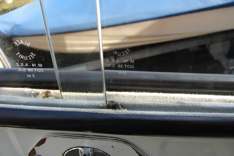

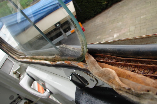

Ja Joost, ik was ook zo optimistisch en heb de vergrendelingen weer gangbaar gemaakt.
Maar dan krijg je te maken met het feit dat de aluframes dikker zijn als de originele stalen en dat de hele mikmak (lees: frame) zich in totaliteit verplaatst naar binnen en dan komen de pennen precies uit onder de dikke alu ruggen. Op de 1ste foto zie je dat ik er gaten in gemaakt heb, maar het functioneert niet!
Het eindresultaat met deze nieuwe frames is wel weer mooi maar kwalitatief laat het volgens mij te wensen over, m.n. de stoffen bekleding is minder.
Je hebt het in ieder geval netter gedaan als ik, bij mij bleef het stof in de boor hangen
Ik heb iets bedacht om het op te lossen, dat ga ik een keer proberen.
Kleine stukjes strip of as op de pinnetjes lassen zodat ik weer in het midden van de rail uit kom.
En dan sleuven in de rail zagen/slijpen (haaks op de beweging van het raam) zodat de pinnen omhoog kunnen.
Een nadeel is wel dat de pinnen dan nooit meer uit de deur kunnen, maar dat is opzicht niet heel erg.
