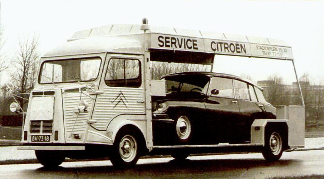

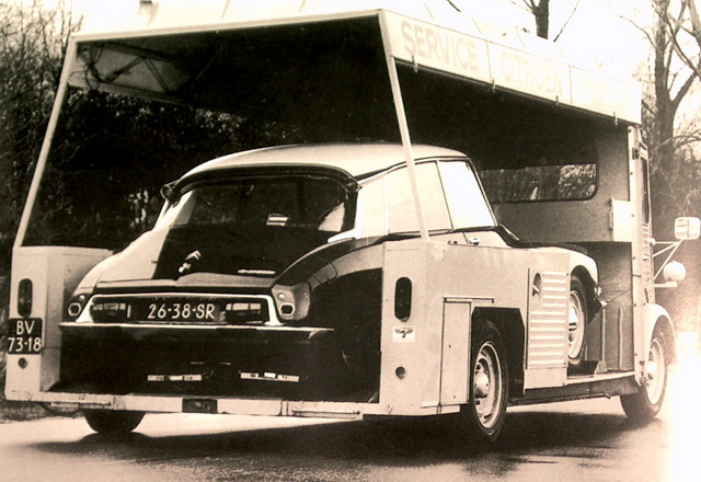

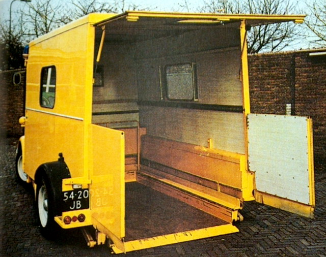

De ambulances met luchtvering hebben daadwerkelijk de achteras+vering van een DS break er onder zitten, dus het kan in ieder geval wel. Alleen die hebben geen grotere spoorbreedte achter. Ik denk dat als je naar de huidige vering kijkt het toch niet moeilijk kan zijn dat te verbreden, beide assen hebben een torsiestaaf in het verlengde van de as en omdat die vrij lang zijn liggen ze naast elkaar. Dat is ook waarom een HY links en rechts niet dezelfde wielbasis heeft.
Daarnaast hebben er ook diverse oprijwagens rondgereden.
Hoe die technisch in elkaar zitten zou ik niet weten, het zal allicht flink verbouwen worden, maar voor dat doel is zeker alles achter de voorstoelen zo simpel mogelijk gehouden, dus het is zeker mogelijk!
Een beroemde is een geel exemplaar met een DS achterop en eentje met een beweegbare vloer:
