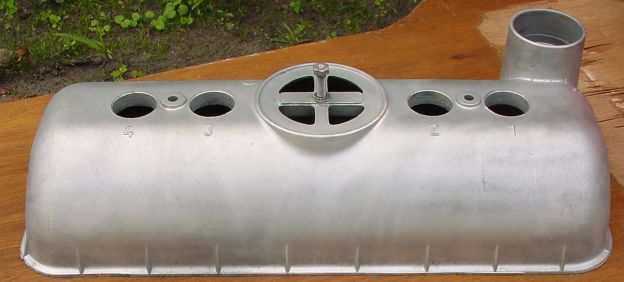

Wat een grapjassen zeg, bij citroën.
Probeer ik al 2 avonden mijn gereviseerde motor aan de praat te krijgen,
blijkt dat de cylinder waarbij op het kleppendeksel "1" staat, cylinder vier is!
En 2 is 3 enzovoorts!
Geen wonder dat hij niet liep!
Op het forum zijn verschillende berichten te lezen over wat cylinder 1 zou zijn,
maar het is dus cylinder 4. Snap je wel?! :shock:
Bij de waterpomp dus, wat verschillende slimmerds al op het forum wisten te melden.
Ongelooflijk dat ze een auto verkopen waar de verkeerde cylinder aanduiding op het kleppendeksel staat.
Nou ja, wel lekker goedkoop want dat deksel komt natuurlijk van de DS.
Wees gewaarschuwd! 1=4.
Edwin.
(O ja, hij loopt werkelijk als een zonnetje :D :D )

Ja,
dat zou een grap zijn. Past alleen niet, het kleppendeksel andersom.
Dan kom je in de knoei met je carburateur en de uitlaatkleppen van cylinder 2 en 3 (oftewel 3 en 2, snap je wel).
De getallen op je kleppendeksel kloppen dus gewoon niet. De franzosen hebben het ook over een "moteur DS inversé" als ze het over de motor van de HY hebben (H78).
Nou dat klopt dus wel, dat het allemaal verkeerd om is. :lol:
In ieder geval het kleppendeksel!

Tja,
het is moeilijk te geloven allemaal,
maar als je eens onder je motorap kijkt zul je echt zien dat er bij de voorste cylinder het getal 4 staat.
(plaatje geleend van flying HY)

Als je dus uitgaat van de nummering op het kleppendeksel (cylinder 1 bij de vuldop) heb ik de bougiekabels zo op de verdeelkap zitten:
waterpomp
| 4 2
| b
| 3 1
Edwin.

Ik heb even in het onderdelenboek gekeken
En het onderdeelnummer van dit klepdeksel is DS 132-2b
Het is dus het klepdeksel van de DS dat ze gebruikt hebben op de HY
Wellicht dat dit eea verduidelijkt

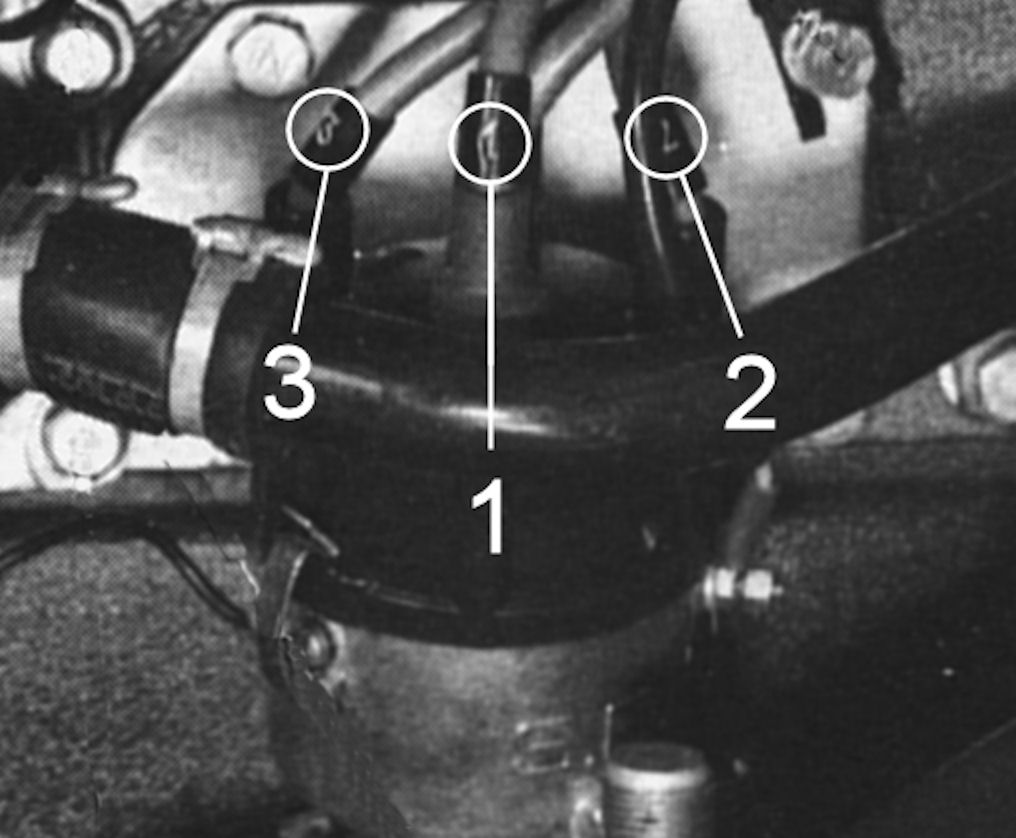

flyingHY
Berichten: 168
Lid geworden op: zo aug 27, 2006 7:09 pm
Locatie: Zeist
Re: grapjassen
Bericht door flyingHY »
Bij Handeling 141-1 die in TUB-Journaal nummer 3-2008 heeft gestaan zat een foto die het fabriekslicht op deze kwestie laat vallen.
Op deze foto staan namelijk kousjes om de bougiekabels met een nummer! Ik heb even een uitvergroting van de foto gemaakt.
