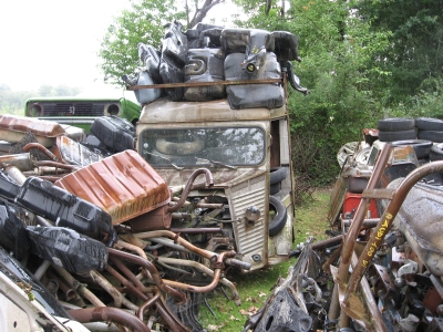

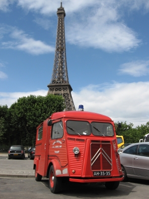

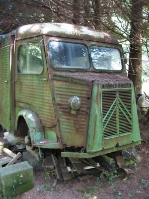

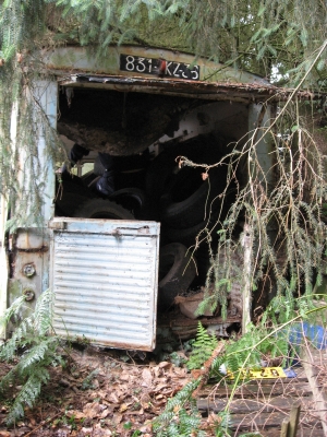

Hoi allemaal!
Wij zijn net terug van een paar weken frankrijk met de bus,
en het was erg leuk. De bus deed het prima, alleen op de terugweg een probleem met de ontsteking,
het vervroegingsmechanisme heeft het begeven, na wat gepruts kon ik verder rijden gelukkig.
Als iemand nog een ontsteking heeft liggen houd ik me aanbevolen!
Onderweg veel positieve reacties gehad en ook nog wat bussen gezien in redelijke staat van ontbinding.. zie foto's!
Groetjes,
Edwin.
Groetjes,
Edwin.
