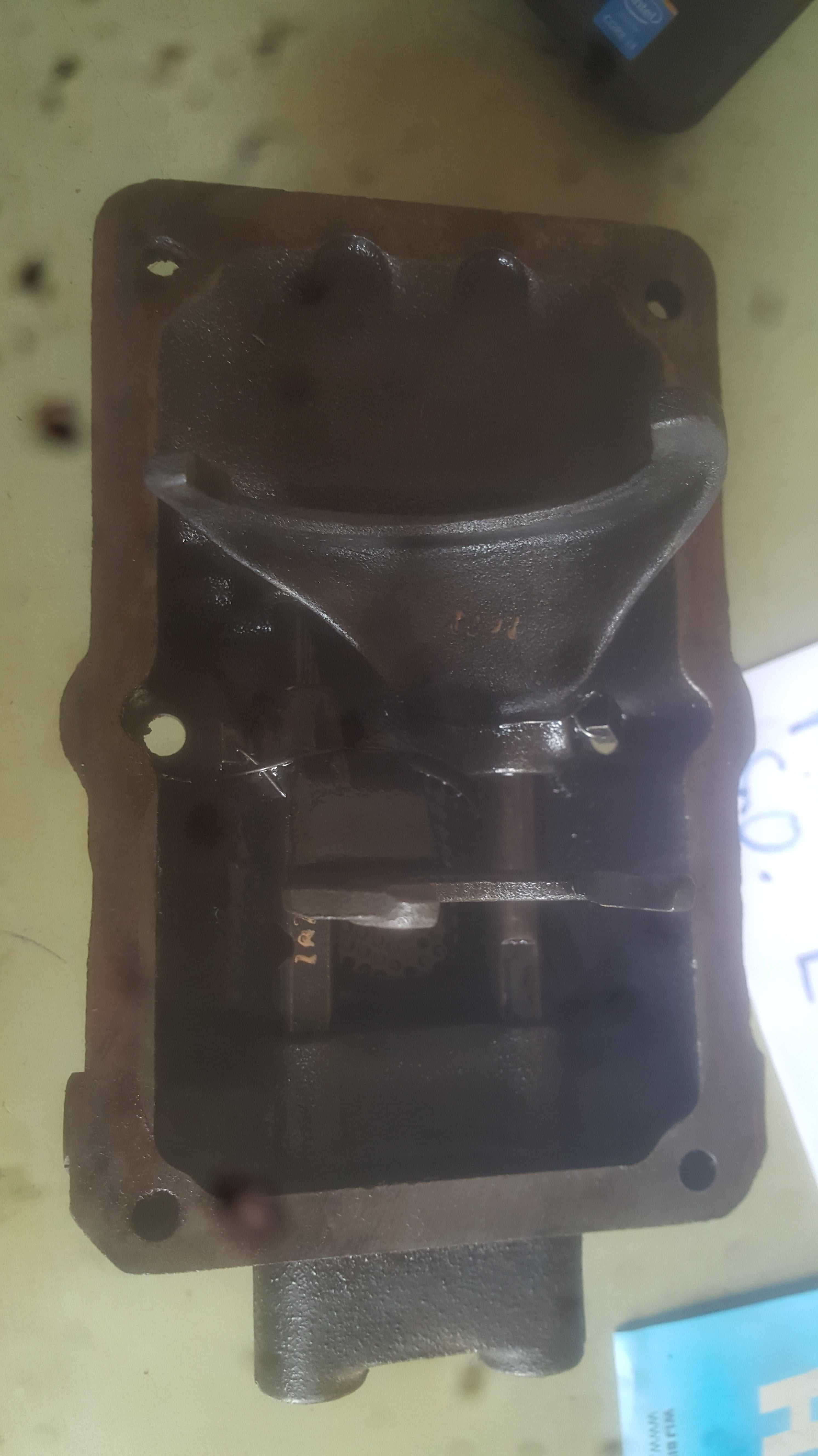

Gert,
1: voorste twee bouten loshalen zodat de H- patroonplaat los komt.
2: schakelhendel verwijderen ( voor de veer zit een veerring , die verwijderen en je schuift de hendel eruit)
3:resterende 4 bouten verwijderen.
4:deksel rustig en recht omhoog verwijderen (schakelvorken gaan mee omhoog)
Kijk of maak een foto hoe de schakelassen staan

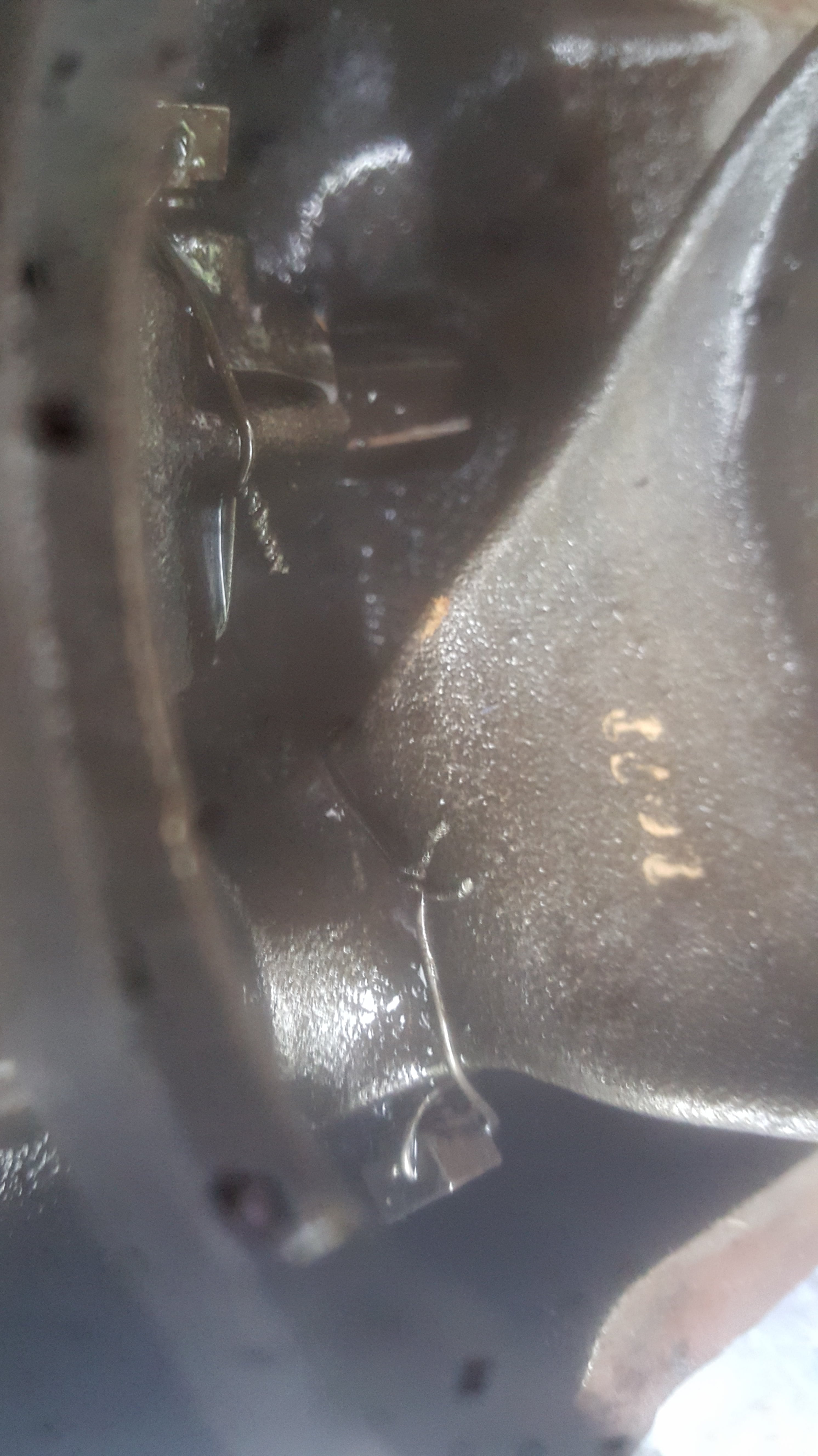

5: er zitten twee bouten aan weerzijden van het deksel daarachter zit een veer en een kogel,tussen de assen zit een blokkeer stift ( die blokkeert de ene as wanneer de andere schakelt) verwijder dit.
6 : maak een vork los van de as ( ijzeren draad verwijderen en bout verwijderen (steek 8)), as en vork verwijderen.
7 : wanneer je nu in het asgat kijkt zie je het rubber zitten, vernieuwen en as ev vork weer plaatsen.
8:tweede as als eerste.
Nu alles weer terug plaatsen.
P.S. zorg bij het in elkaar zetten dat de assen in de begin stand staan , zodat tussen de blokkeerstift en kogel de as zit.

vergeet niet de borgdraden weer aan te brengen op de juiste manier want anders kan je hele bak in de soep draaien!
