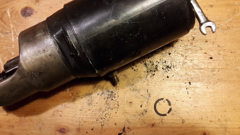

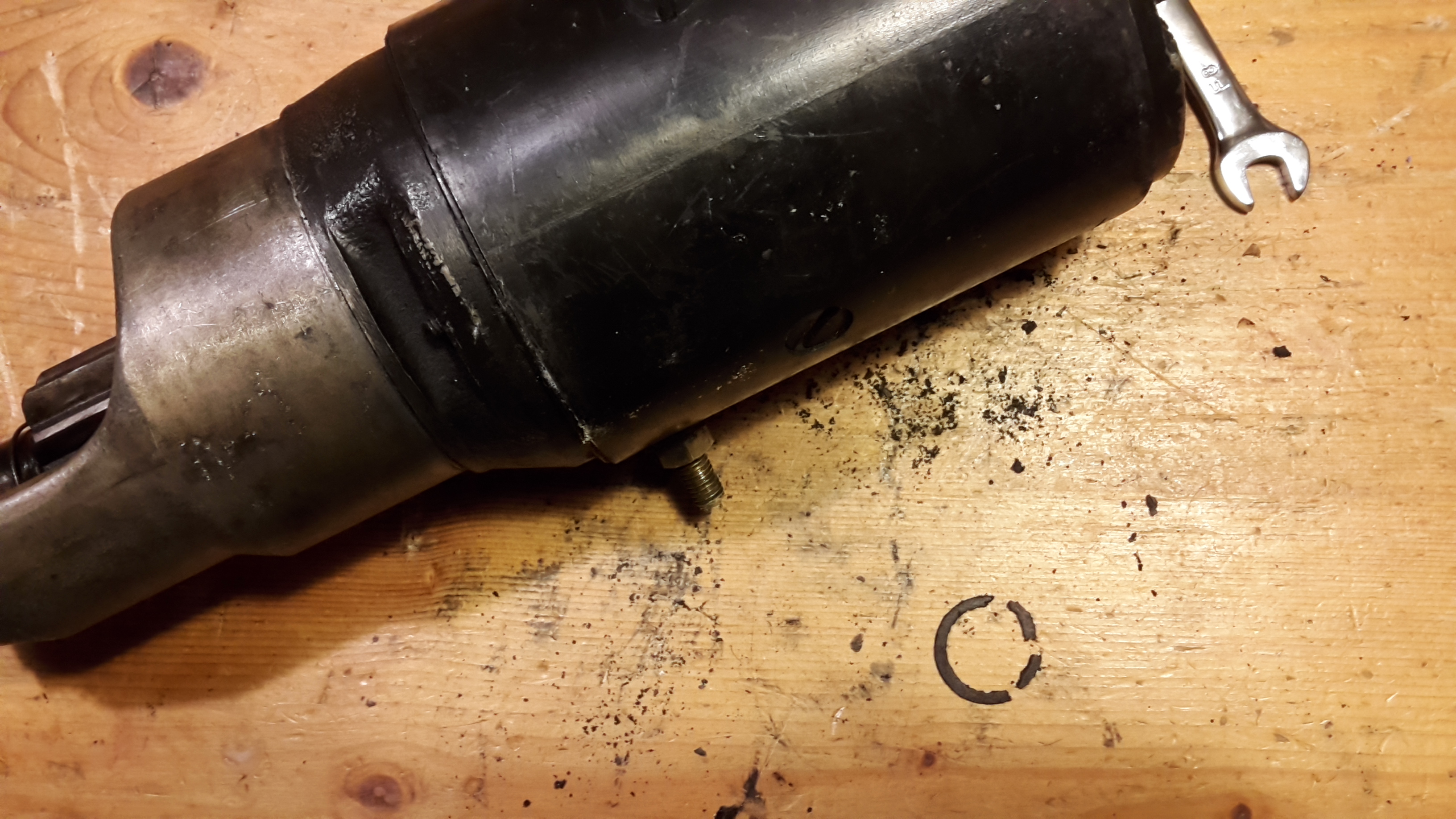

Heb trouwens de startmotor open gemaakt door de 2 moertjes aan de achterkant los te draaien. Na wat schudden vielen er de overgebleven delen uit van een ringetje. Mogelijk dat dat iemand een aanwijzing geeft.
ps oh ja, en het ruikt erg verbrand binnenin de startmotor.
ik denk dat je de startmotor even moet wegbrengen en een diagnose vragen
Berichten: 1536
Zitten geloof ik wel ringetjes ter opvulling maar als er eentje tussen uit mist blijft hij wel draaien.

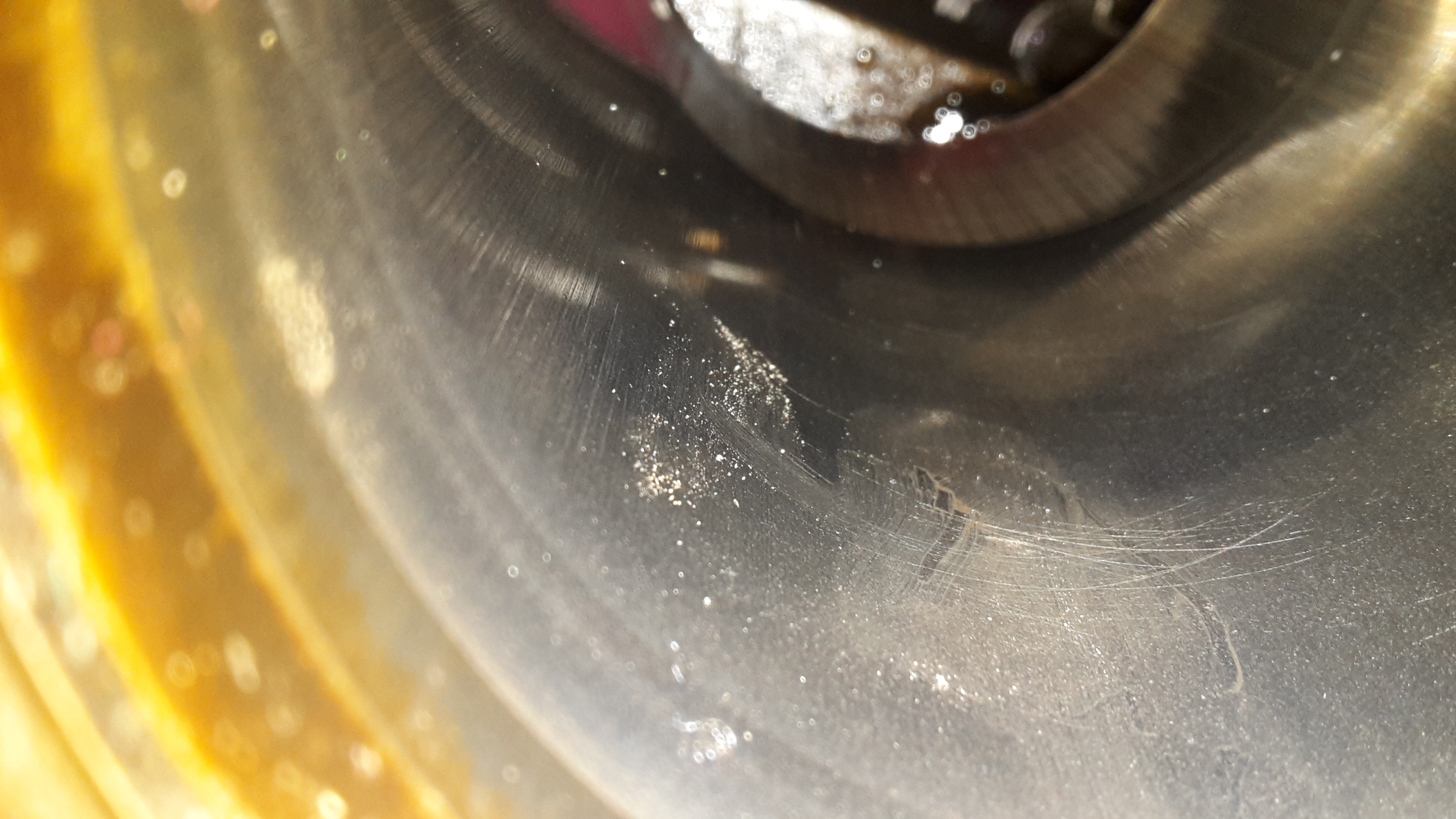

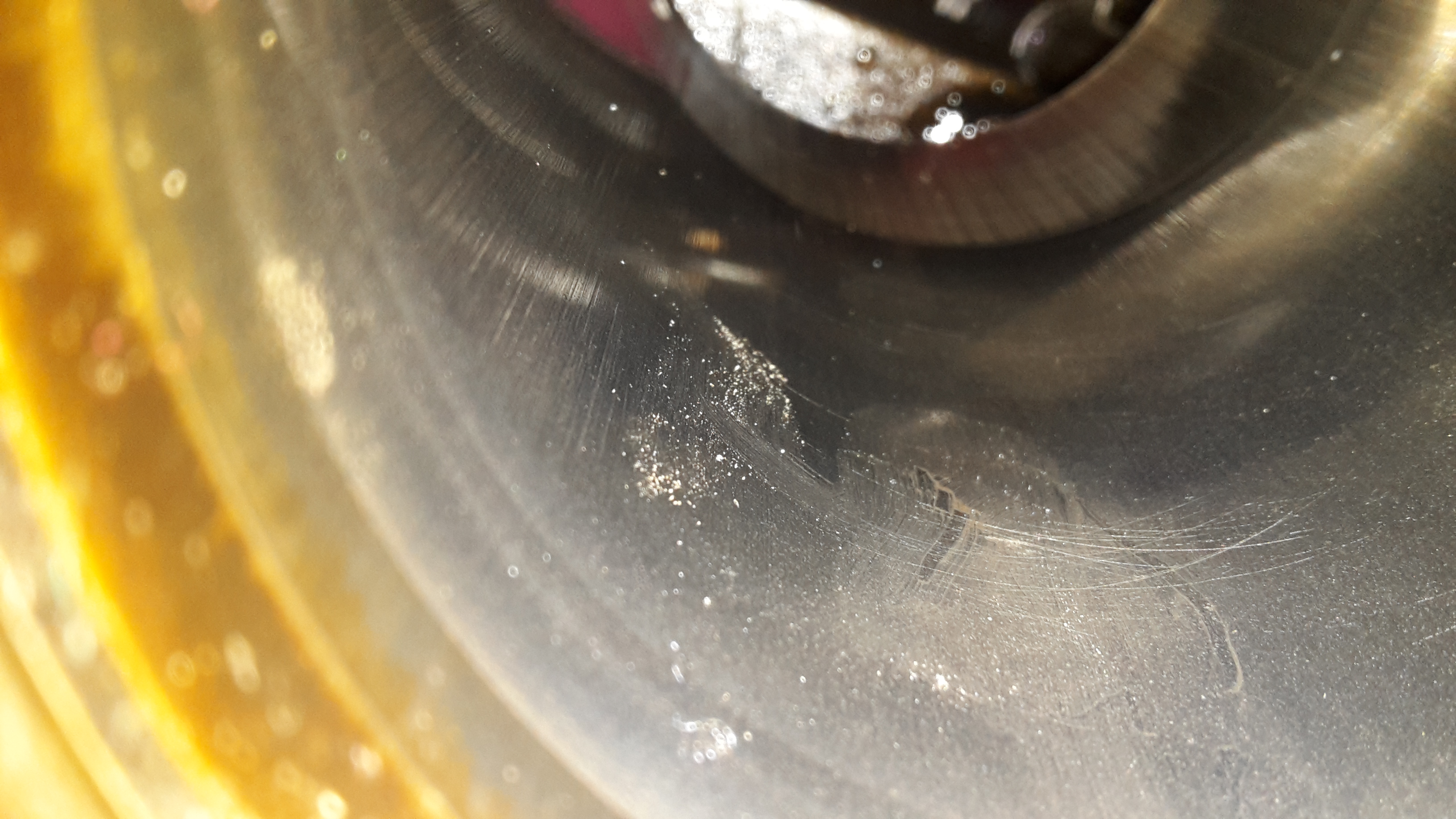

Tonie en ik hebben rond de kerst de motor weer helemaal opengehaald. Ondanks dat de bussen op enkele plekken vol met krassen zaten hebben we slechts één gebarsten zuiger/schaarpveer vervangen (zie foto en forum). Ik heb inmiddels weer enkele honderden km's gereden en ben vrij recentelijk dus tot de ontdekking gekomen dat de bus nog steeds enorm veel olie verbruikt. Waardeloze revisie dus.

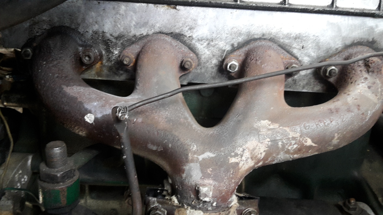

Ik heb zojuist geconstateerd dat (na een week stilstand) het linkerdeel van het spruitstuk onder de vettige olie zit (zie foto). Ik heb de moeren wat meer aangedraaid. Of moet ik ook de pakking links vervangen? Feit blijft echter dat er toch geen olie uit mag komen? Bij het rijden hangt er wederom een oliewalm in de bus.

Je zou bij lekkage bij de draadeinden van het uitlaat spruitstuk eerder koelwater lekkage verwachten. Te hard aandraaien van de moeren van het uitlaatspruitstuk kan breken van het uitlaatspruitstuk veroorzaken. De kop en het uitlaatspruitstuk zetten verschillend uit.
Zit de kleppendeksel pakking wel goed? Lekt daar geen olie?
Goede vakantie gewenst. Houd naast de olie ook de koelvloeistof (en de remolie) in de gaten.

Je had het eerder over krassen in de bussen. Klinkt en ziet er naar uit dat je zuigerveren niet goed afdichten. Door een overdruk in carter zal hij ook wat extra olie mee verbranden. Rookt hij ook af en toe een blauwe walm?

Er lekt nog geen druppel weg uit het blok. Dat dan weer wel. Als ik de olievuldop er trouwens af haal blaast hij flink naar buiten. Wat wil dat zeggen?
Ik ga nog een keer goed bekijken. Bedankt voor de tip.

Flink blazen wil zeggen dat de verbrandingsgassen langs de zuigers naar het onderblok lekken, ws als gevolg van de beschadigde cilinderwanden.
Flink walmen: als er gassen naar beneden kunnen lekken, kan er ook olie omhoog gezogen worden die vervolgens verbrandt . Verder kan er langs de klepgeleiders olie naar de cilinders lekken. De afdichtingen op de klepstelen laten het wel eens afweten.
