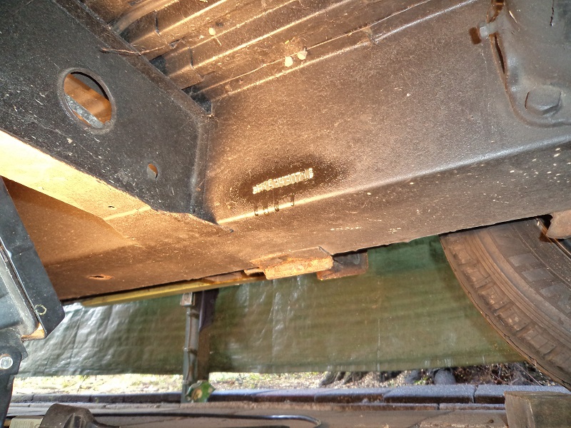

Otje is nu door de RDW voorzien van een nieuw chassisnummer waarvan ik me afvraag hoe lang het duurt voordat dát weer vervaagd is, gezien de "zéér oppervlakkige" inslag. :wink:

Waar hebben ze dat nieuwe nummer ingeslagen?

Ziet hier: aan de binnenzijde van de rechter chassisbalk, tussen het middenschot en de achteras in. Kennelijk de enige plek die bestand was tegen het "gehamer" van het nummerings-apparaat van de RDW.

Bijzondere plek :shock:
Blanke lak er over?
Re: Stom, stommer, stomst ...
Blanke lak er over?
Ja ... was inbegrepen bij de prijs van EUR 92,= die me dit avontuurtje kostte ... :mrgreen:

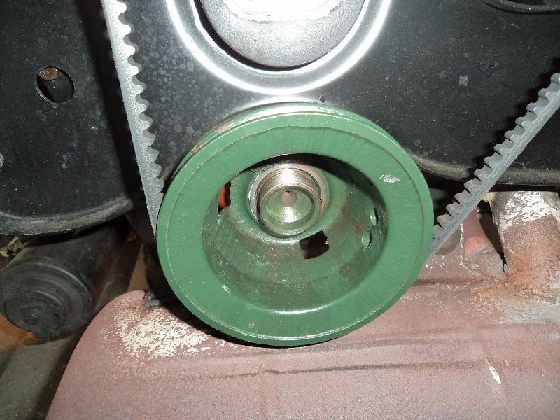

2) was bezig met de laatste "1.000 inrij-kilometers" toen de borgmoer van de V-snaar-poelie besloot haar eigen weg te gaan ... ergens in de nachtelijke uren op de A-2 halverwege Maastricht en Eindhoven ...
Alsof er een lading bakstenen dwars door het motorblok werd geschoten ... Een "zéér luidruchtig" afscheid dus ...
