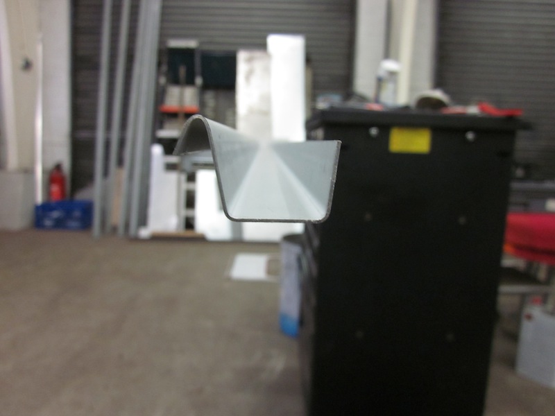

Ik denk dat kitten/plakken inderdaad een goede oplossing is!

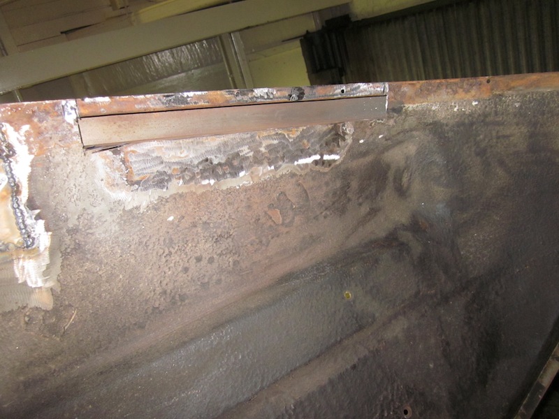

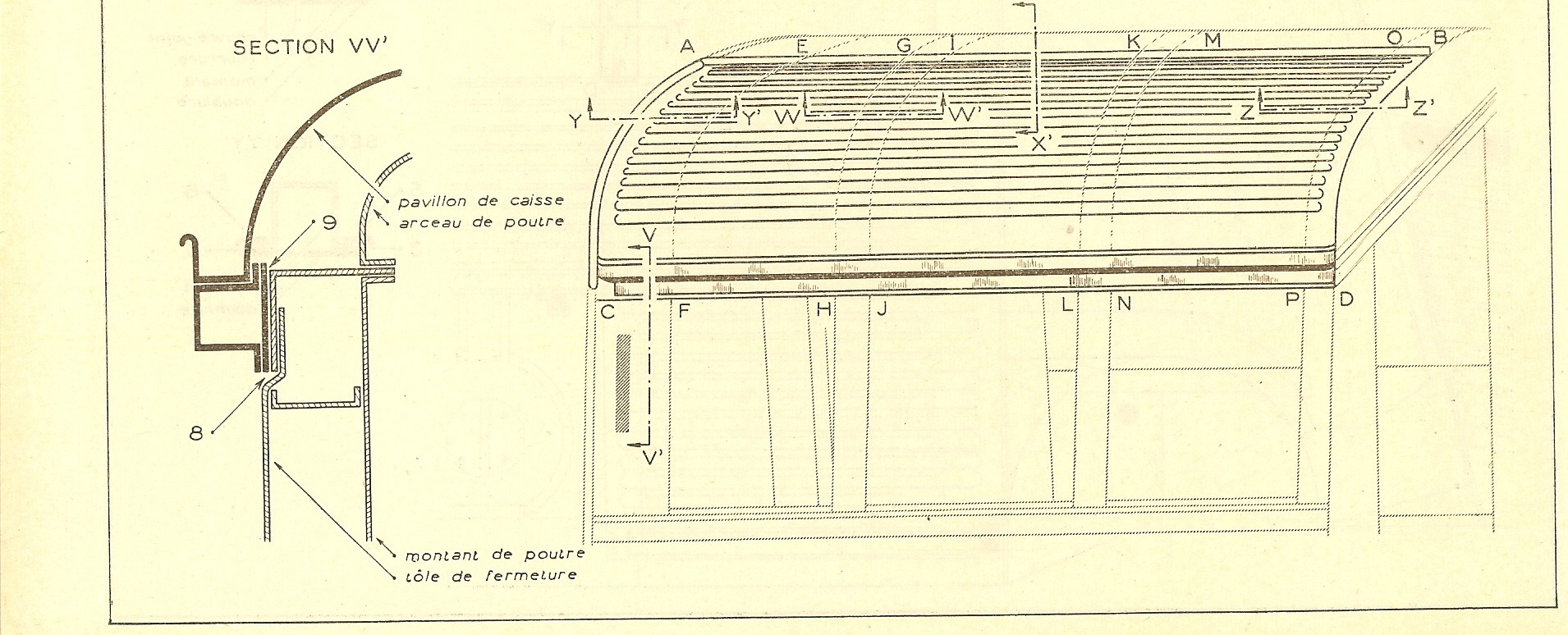

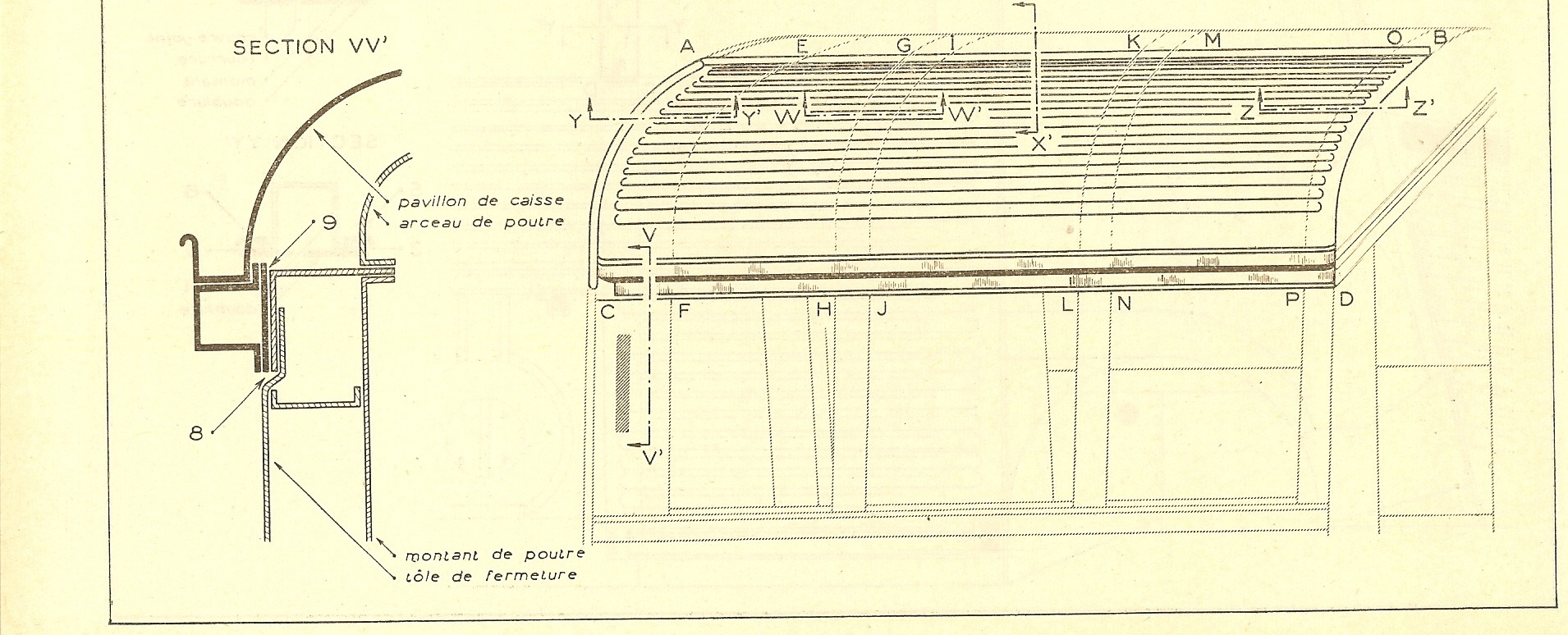

Ik heb inmiddels de beschikking over het carosserieboek en daarin heb ik een plaatje gevonden met de constructie van het dak (zie foto).
Aangezien ik ook het omegaprofiel daar moet vervangen ga ik de extra rand van de dakgoot achter het halfrond proberen te prutsen en het halfrond aan de dakgoot kitten. Dan zie je er volgens mij niets van.
Zal tzt proberen wat foto's te maken (als het lukt...).
Verder ook een foto van de dakgoot die ik bij het HY Team gekocht heb.
Wordt vervolgt.

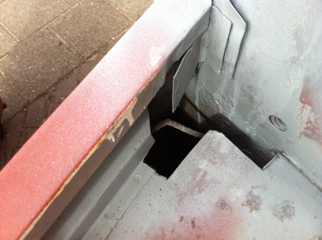

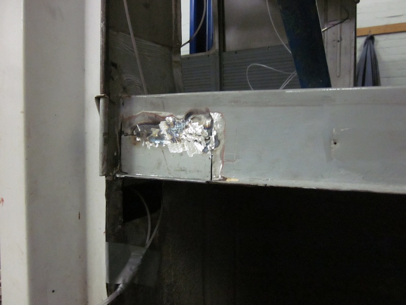

Het hoekje bij de bijrijdersstoel had ook een 'plekje roest'.
voor je het weet heb je weer een groot deel openliggen...
Als je goed staal zoek om op te lassen, gaat er steeds meer uit omdat je roest blijft vinden.
Nog even en ik heb de helft van de bus eruit gezaagd.
de foto's dat het af is komen tzt.

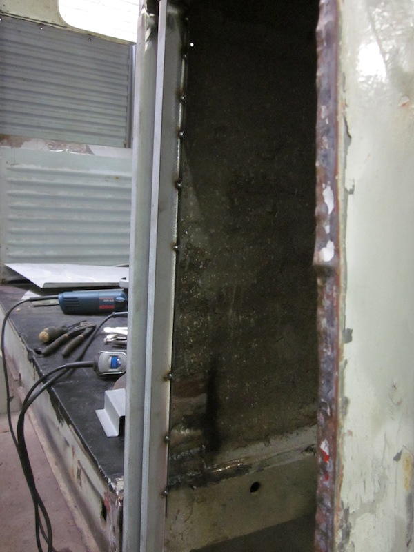

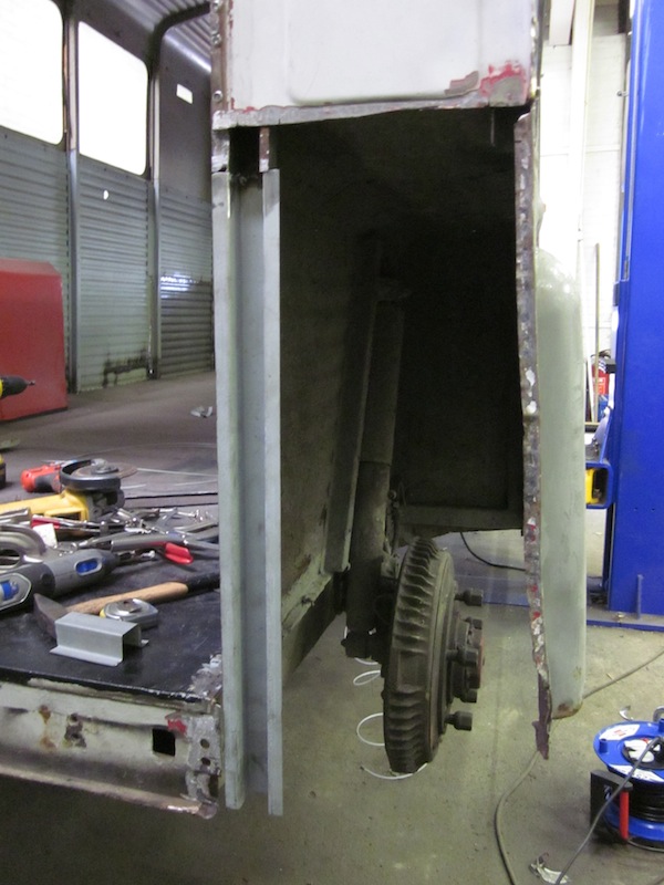

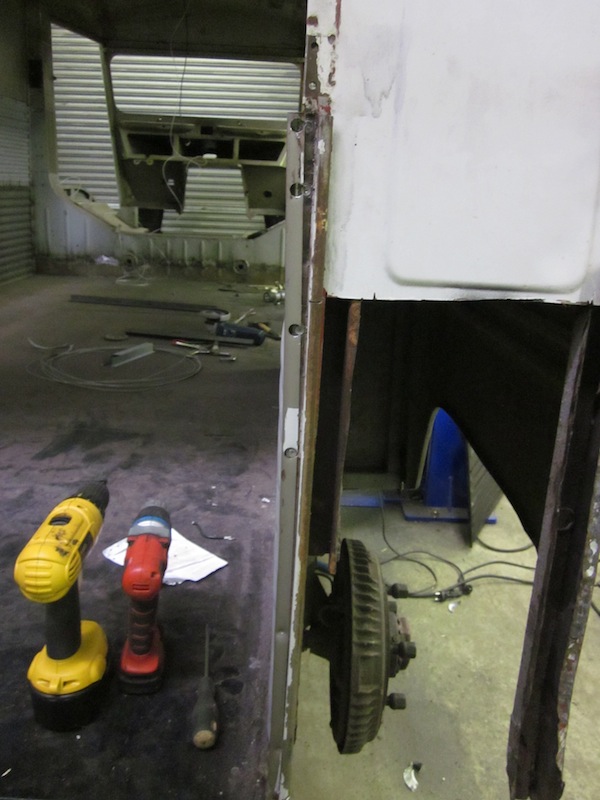

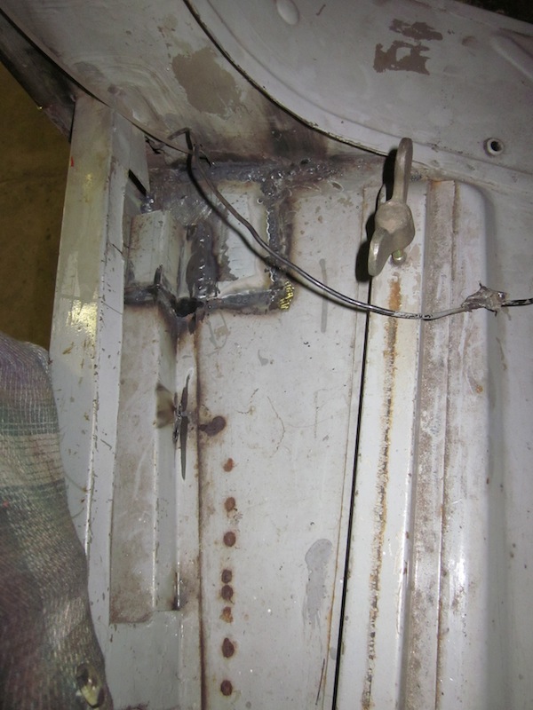

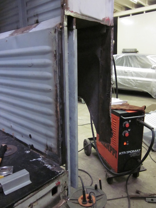

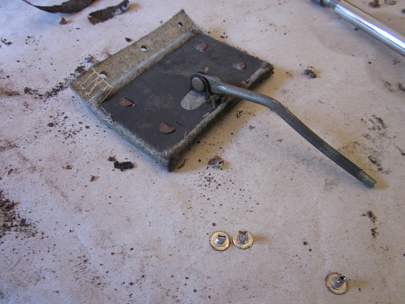

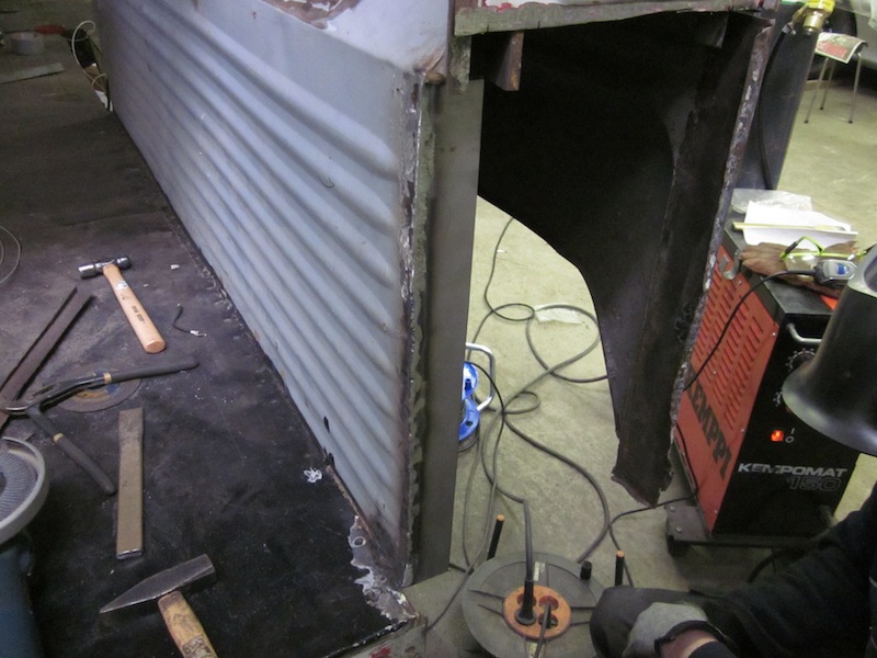

In afwachting van de start met de dakgoten en omegaprofielen (dat ga ik niet alleen doen!), ben ik begonnen met het herstel van de achterkant. De onderkant van het plaatdeel rechtsachter is helemaal rot en ook de omega's die daarachter zitten zijn nagenoeg weg. Rechts onderin waar de wielbak, scharnier wordt, is de aanhechting met de vloerplaat ook voor een deel weggeroest.
Die hele hoek, de omega's en de achterplaat moeten vervangen worden.
Het allerlastigst, heb ik ervaren, is het eruit halen van het scharnier.
Het lukte mij niet dat er recht uit te krijgen.
Ik had achteraf het hele deel eruit moeten slijpen en dat langzaam het staal dat niet meer nodig is wegschuren zodat het scharnier overbleef. Nu ben ik de puntlasjes weg gaan vrezen, maar dat maakt het bijna onmogelijk het scharnier fatsoenlijk te bewaren...
Ik hoop dat er nieuwe scharnieren zijn voordat ik klaar ben.
En nog wat foto's natuurlijk!

Mooi lasapparaatje heb je daar Ferry!
Ik zie hetzelfde gaatje als ik ook nog moet dichtmaken, grappig zeg.
Had jij toevallig ook lekkage op het dak bij de kolom van de schuifdeur, waardoor het water uiteindelijk op dat plekje bleef staan?

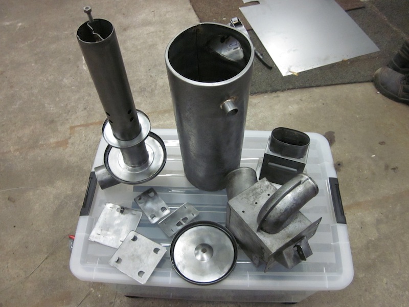

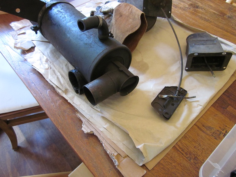

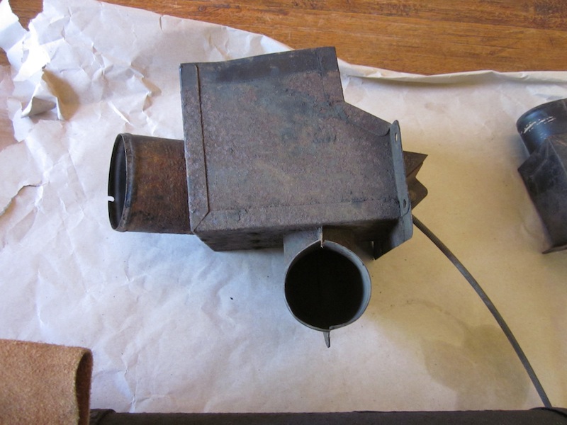

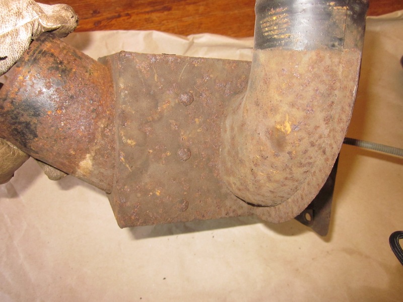

Begonnen met het schoonmaken van alle randverschijnselen om de motor, het koelsysteem en de warmelucht voorziening.
Op de foto's is te zien in welke erbarmelijke staat sommige delen zijn. Op de laatste foto zie je dat ze na een, loog en zoutzuur, badje er weer mooi uitzien. Nu weer mooi zwart spuiten en opbouwen.
Tzt als ze af zijn zal ik er een apart draadje van maken, dan kan dat, als Peter het interessant genoeg vindt, in het TUB journaal.

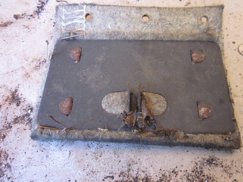

twee foto's wilde ik niet weglaten, daar zie je nog een insect onder het scharniertje zitten...
groeten, Ferry

MicHYl schreef:Mooi lasapparaatje heb je daar Ferry!
Michyl, dat lasapparaat is oud, maar fijn! traploos instelbaar en ideaal voor dunne plaat.
De Cebora heb ik gebruikt tijdens de lascursus en die vind ik misschien nog wel iets fijner, maar ja deze had ik al.
Ja er zit een gat precies boven deze plek bij het dak en de schuifdeur stijl! blijkbaar een bekend euvel...

[quote="FerrHy"]Ik hoop dat er nieuwe scharnieren zijn voordat ik klaar ben.
quote]
Tip: de scharnieren van de achterdeuren van een besteleend zijn hetzelfde,
en deze kan je gewoon losschroeven.
Bij mijn bus heb ik deze ook gebruikt.
Re: Renovatie Deense HY
ed-hz schreef:Tip: de scharnieren van de achterdeuren van een besteleend zijn hetzelfde, en deze kan je gewoon losschroeven.
Klinkt goed. Ik stond op citromobile al met een paar medeforummers te filosoferen dat die scharnieren van een eend wellicht hetzelfde zijn.
Maar... Zijn die zo verkrijgbaar? En/of waar haal ik ze vandaan?
