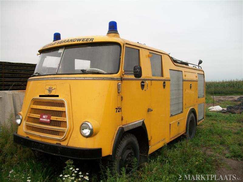

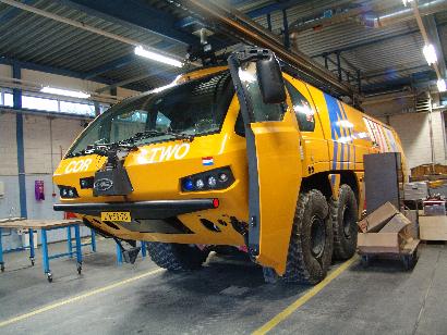

Voor de volledigheid, er zijn ook gele brandweerwagens ;)
De DAF staat te koop!
Re: De Rode Bandweer HY
Beueueueuehhhh .... !
En IK maar hopen dat er nergens een GELE brandweerauto te bekennen zou zijn ... alhoewel ik beter zou moeten weten ... want wij hebben die gele DAF (voor ons een hele openbaring dat dat een Neerlands fabrikaat schijnt te zijn ...) afgelopen zomer rond zien rijden tijdens de hevige branden op de Strabregtse Heide hier in Zuid-Oost Brabant ... En wij maar denken dat dat een Amerikaans Supermobiel was ... zó zag 'ie er althans uit ...
Maarre ... ParaPlu ... zeg nou zelf: zo'n geel kleurtje is toch nix ... hè ... ?

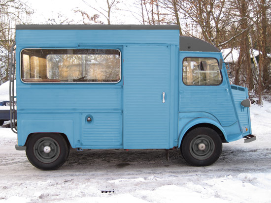

Zo we hebben ff hard gewerkt maar hij is nu klaar van de buitenkant verhoogd en wel, volgende week doen we ff de binnenkant.
Vrolijk kerstfeest! :D
