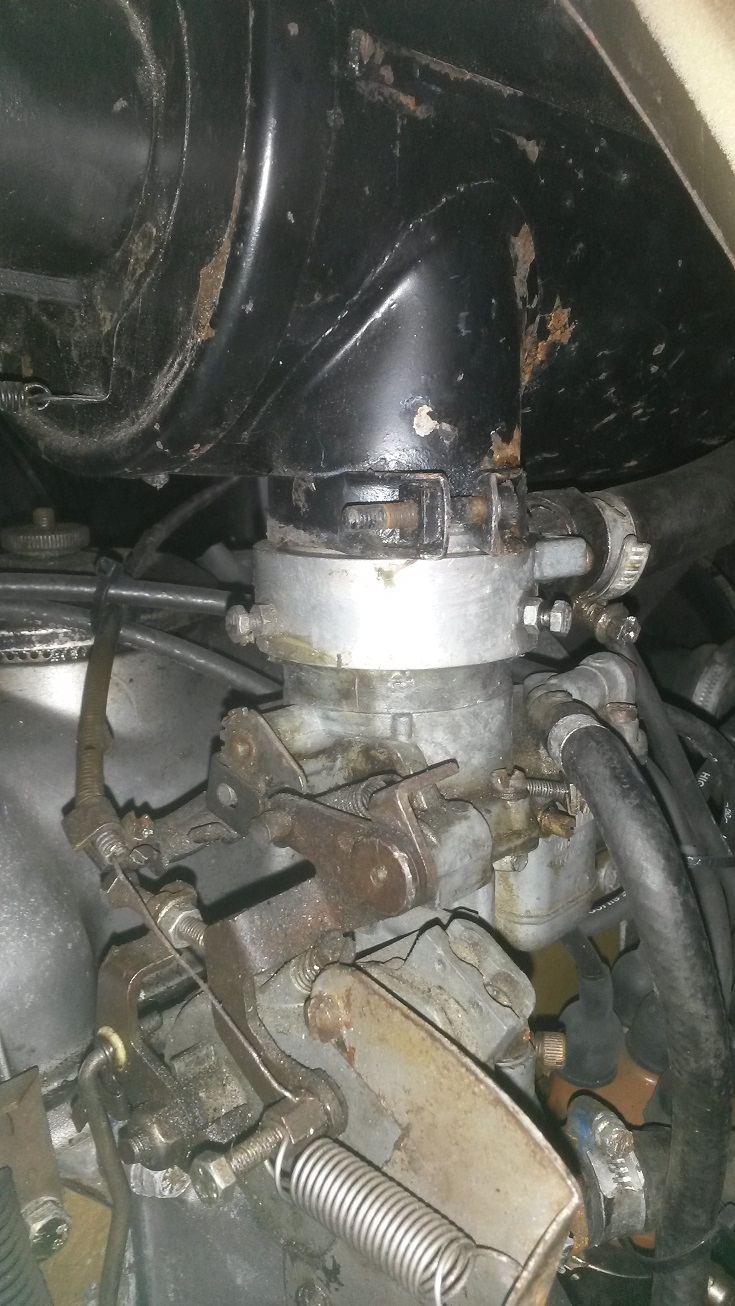

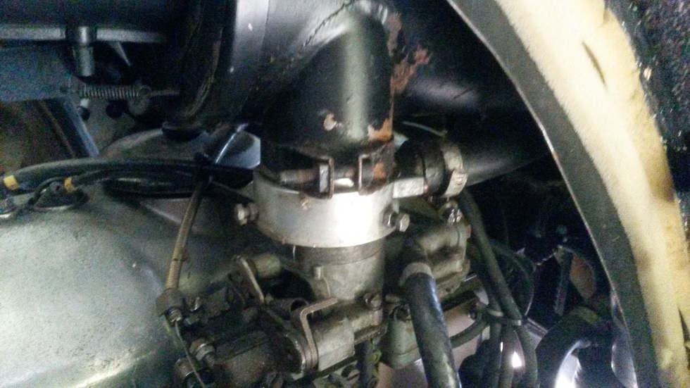

Hoi,
Zag de discussie over de gasring
Ik heb eigenlijk nergens wat van af te hoeven zagen
Alleen het filter is nu 1,5 cm hoger komen te liggen aan deze zijde, tussen het chassis en de filterhuis zit zeker nog 3 cm speling
Misschien dat deze foto's wat verduidelijken

Ik heb in plaats daarvan een stukje van de onderkant van de filterbehuizing afgehaald en ook de voorste steun verlengd. Past net.Gert-Jan Brink schreef:....als ik 1 a 1,5 cm van de carburateur afzaag. Op zich geen probleem , het is alleen het bovenste deel van de carb .

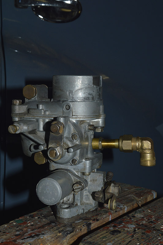

Om de ring lager op de carburateur te krijgen, hoef je alleen een stukje uit de carburateur te halen. E zit een sleuf in de gasring die echter niet over 360 graden doorloopt. Zie bijgaande foto. Bij mij leverde dit echter niet genoeg ruimte op. Later heb ik dit weer gerepareerd......
