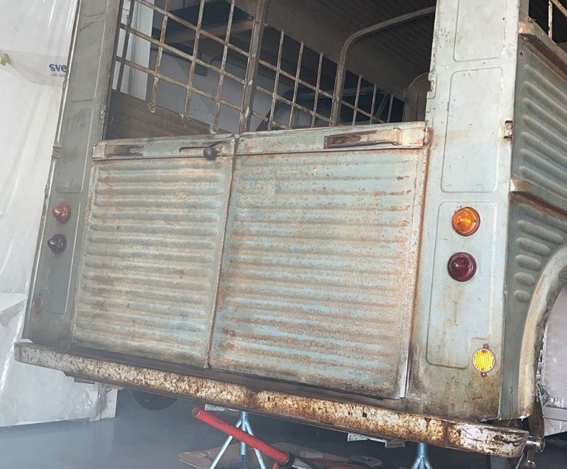

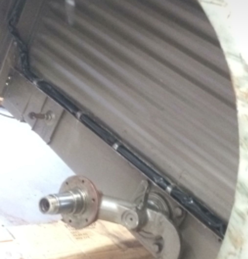

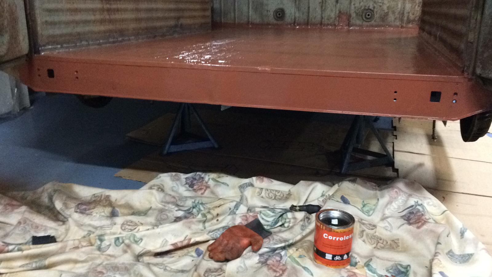

Nu wordt er hard gewerkt aan de laatste details. Wielkasten afgelast. Nog 1 kant te gaan. Dan kan hij in de antiroest en worden afgelakt.
Dan kunnen alle aanbouwdelen die klaar liggen, tank en alle remdelen er achter weer op.

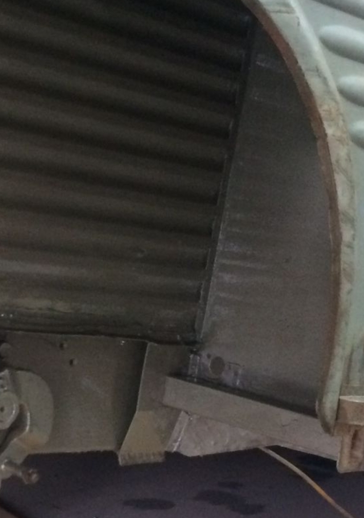

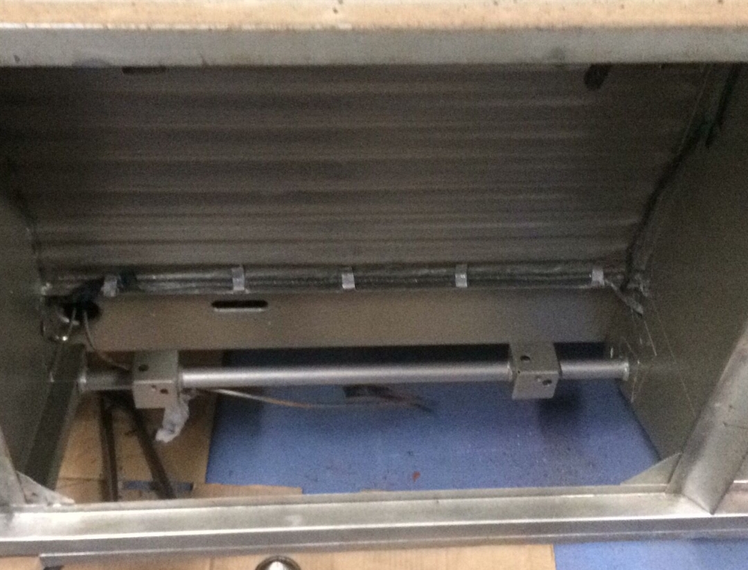

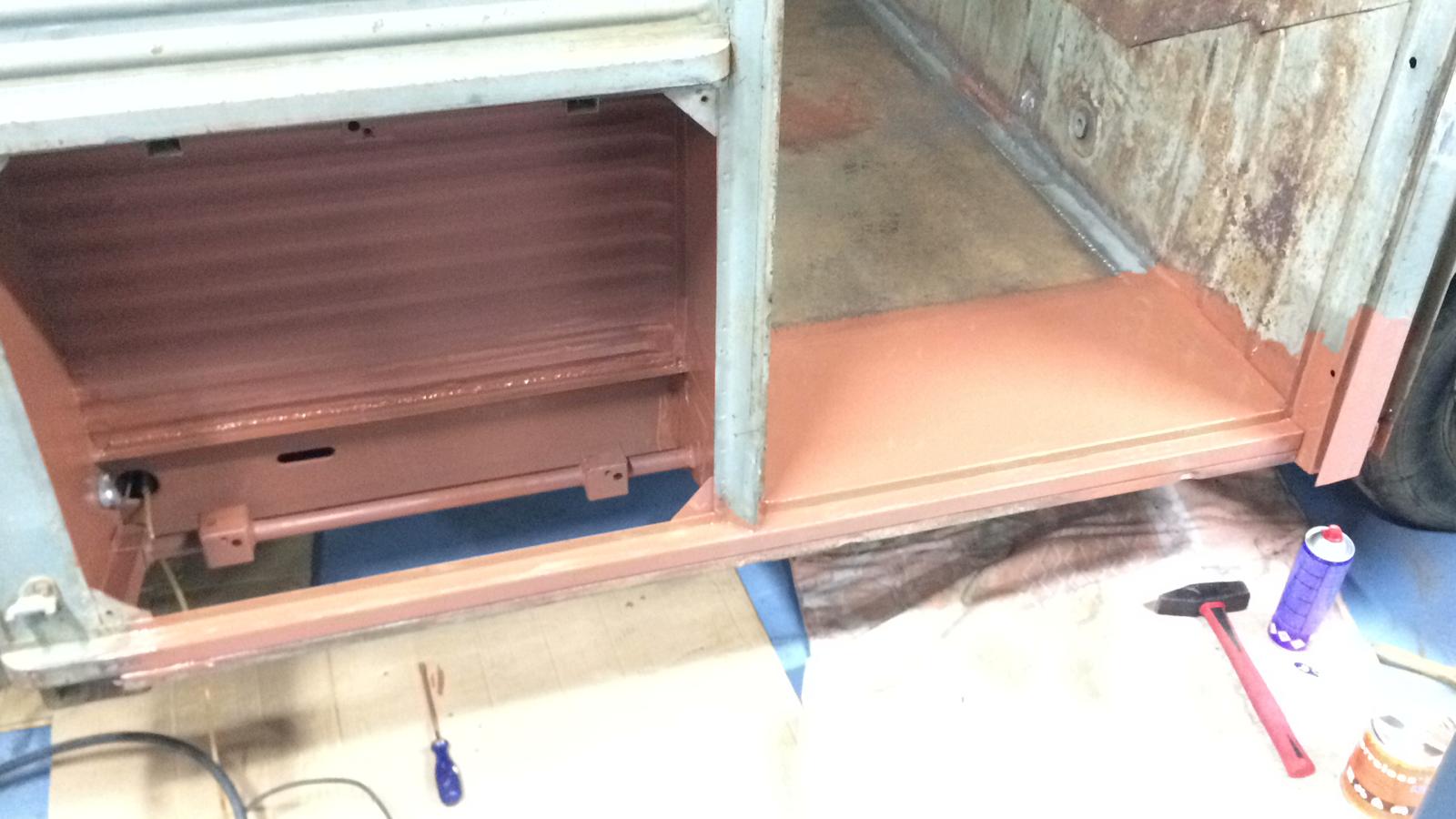

En deze morgen laatste laswerk afgerond.
Komende dagen aflakken zowel binnenbakken en binnenschermen. Verf op kleur staat al even klaar.
Dan alle zaken op en aanbouwen. Zin in :)

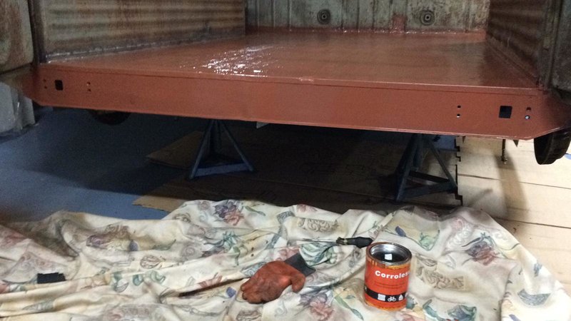

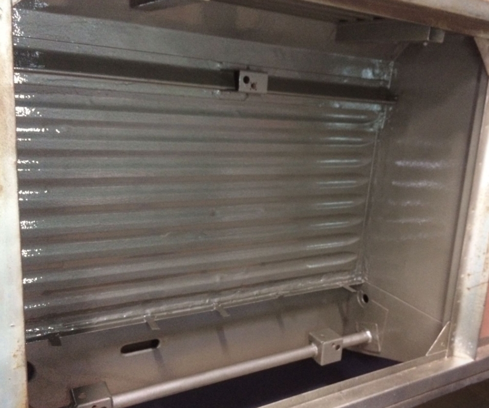

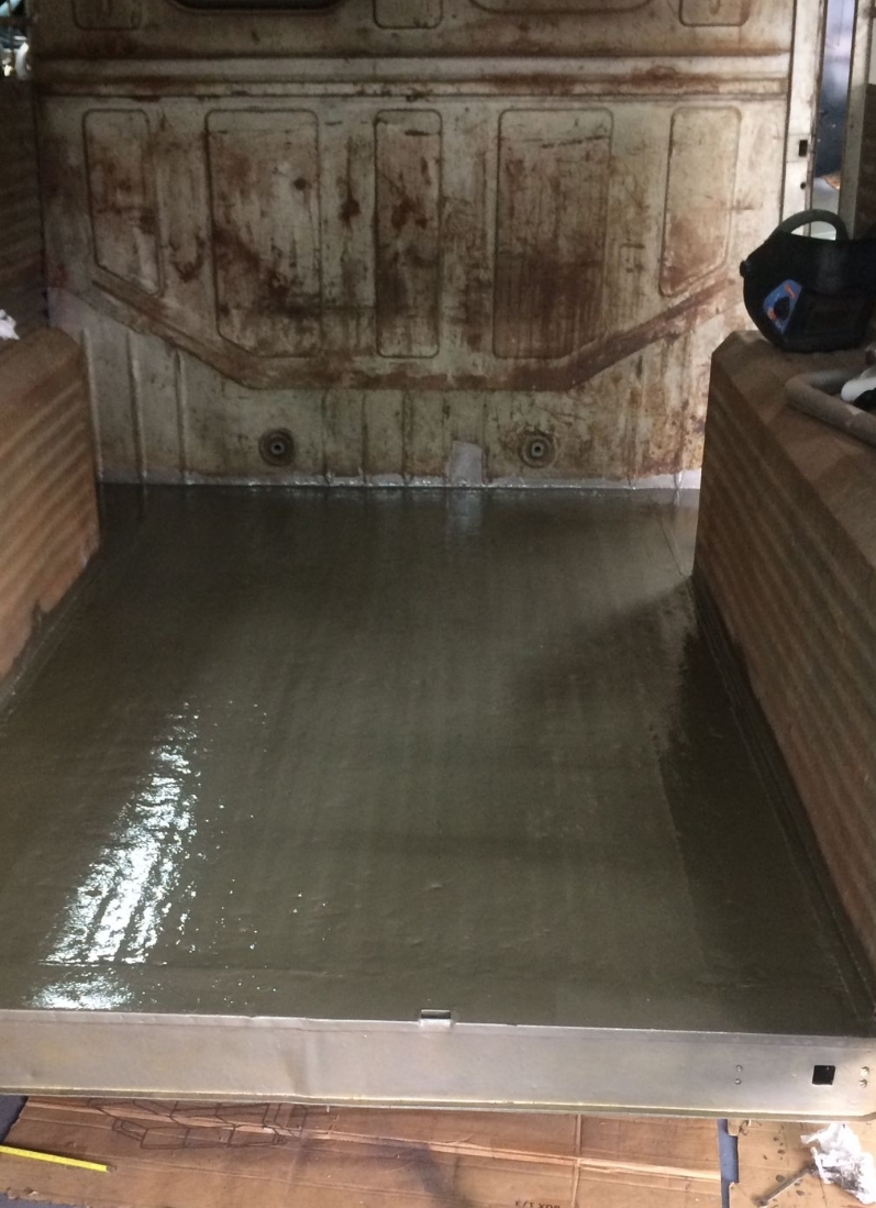

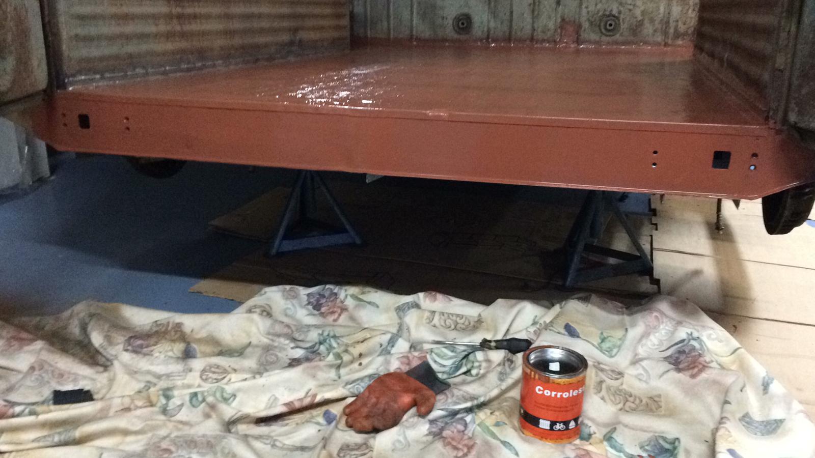

Eerste delen staan afgelakt te drogen.
Nog een kant. De keuze is gevallen voor een industriële verf gebruikt op o.a. olieboorplatformen en windmolens op zee. Dat is prima voor de binnenschermen dacht ik zo.
De kleur gekozen in een metallic kleur dicht bij het origineel.

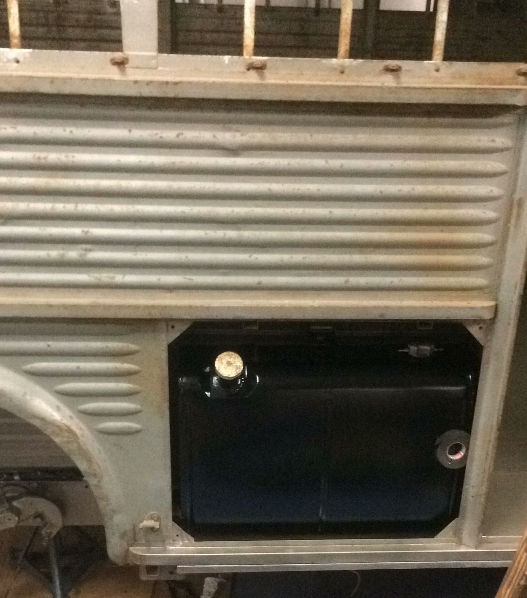

De kabelboom aan rechterkant en de tank weer terug geplaatst.

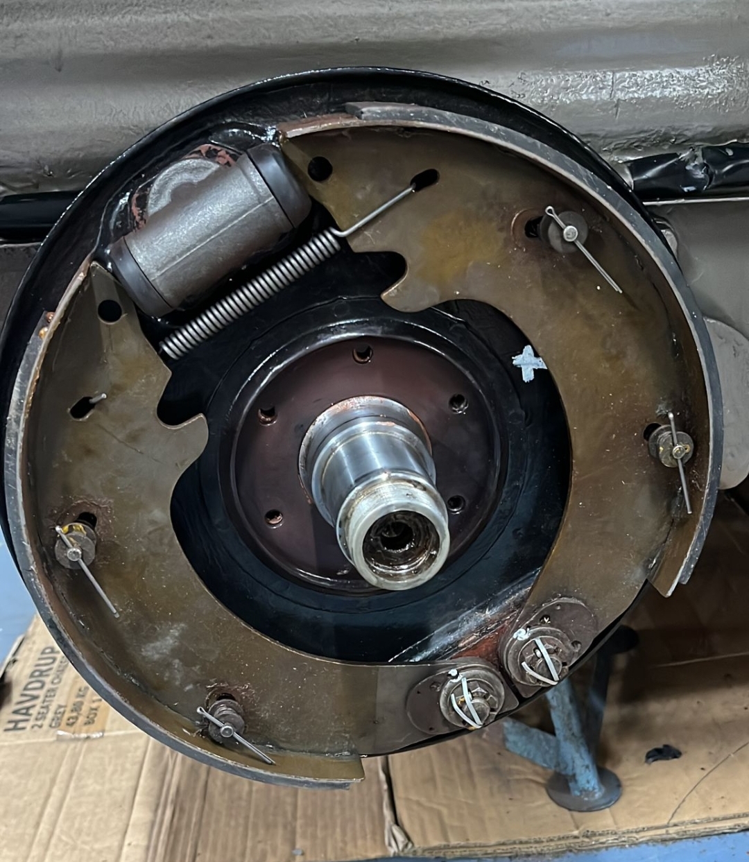

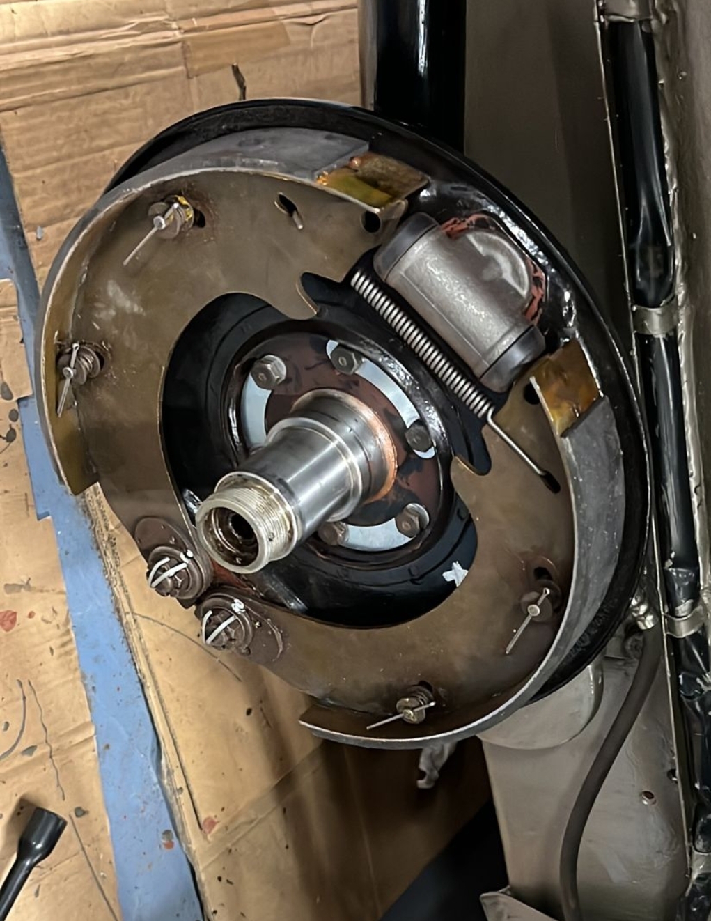

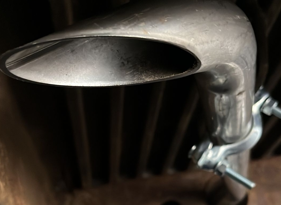

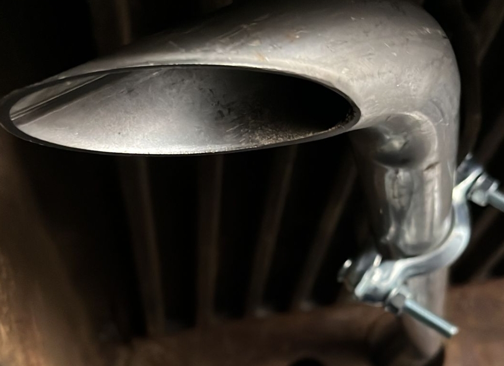

Vandaag weer stukje dichter bij de eindstreep. De remmen gemonteerd, uitlaat en paar frisse klemmen op radiateur.
We kunnen afvullen en ontluchten.

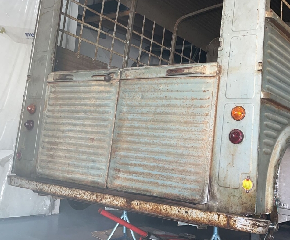

En de achterbumper zit ook weer op zijn plek.
Lang gezocht naar een bijpassende patina bumper.

achterbumpers zijn moeilijk te vinden. ziet er geweldig uit!
-lelijke Amerikaan
Re: Vervolg restauratie HY 1964
Klopt, zijn erg lastig te vinden.
Ik heb er voor de liefhebber nog eentje liggen.
