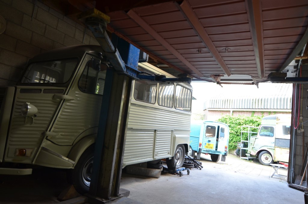

Na mijn vakantie vorig jaar heb ik mijn bus de garage in gereden en verder niet naar omgekeken. De APK verliep aan het begin van de Corona periode, daarom had ik hem geschorst. Ik had hem echter nodig, dus gisteren ben ik bij garage Johan Oldenhage langsgeweest voor een gratis APK.
En, misschien niet eens tot mijn verrassing, en één keer goedgekeurd. Chapeau aan Oldenhage.
Nu mag HY aan het werk.
