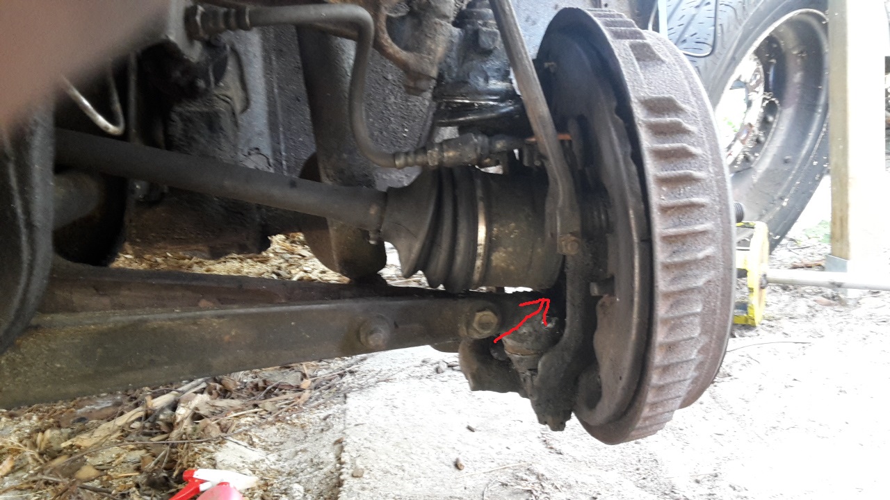

3. Bij het laatste wiel krijg ik de trommel er niet op. Ik heb de remschoenen zowel met de achterste stelnokken als de excentrieken 'op z'n kleinst' gezet. Het scheelt verdomd weinig maar de trommel gaat er met geen mogelijkheid omheen. Is het schuren van de trommel een optie?

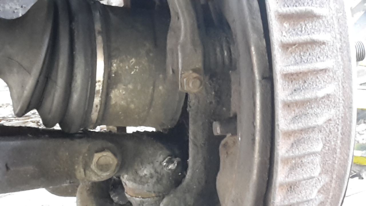

4. Op onderstaande foto zie je dat bij de pijl een kleine ruimte open is. Hoort dat zo?

Als ok de foto met de pijl bekijk lijkt je trommel er niet ver genoeg op te zitten. Zijn de 6 boutjes helemaal vastgezet, en heb je de naafmoer ook goed aangedraaid?

Ad 2 en 3. De aandrijfas zit scheef, de trommel kan dus niet recht geplaatst worden en past daarom niet. Als alles recht zit kan de trommel met de asmoer redelijk gemakkelijk op zijn plaats getrokken worden. Maar als je de exentrieken en de stelnokken hebt teruggesteld is de afstelling van de remschoenen ook volledig naar de haaien. Die procedure moet goed gevolgd worden.

3. Net zoals op de foto (linksvoor) zit de aandrijfas bij rechtsvoor (waar ik de trommel dus niet overheen krijg) ook niet netjes recht (dus dat dat cilindervormig busje loodrecht op het wiel staat). Ik heb overigens de 6 boutjes en de naafmoer goed aangetrokken.
4. Zoals gezegd: het cilindervormige busje op het eind van de aandrijfas moet dus loodrecht op het wiel waardoor er nergens meer een open ruimte is?

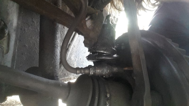

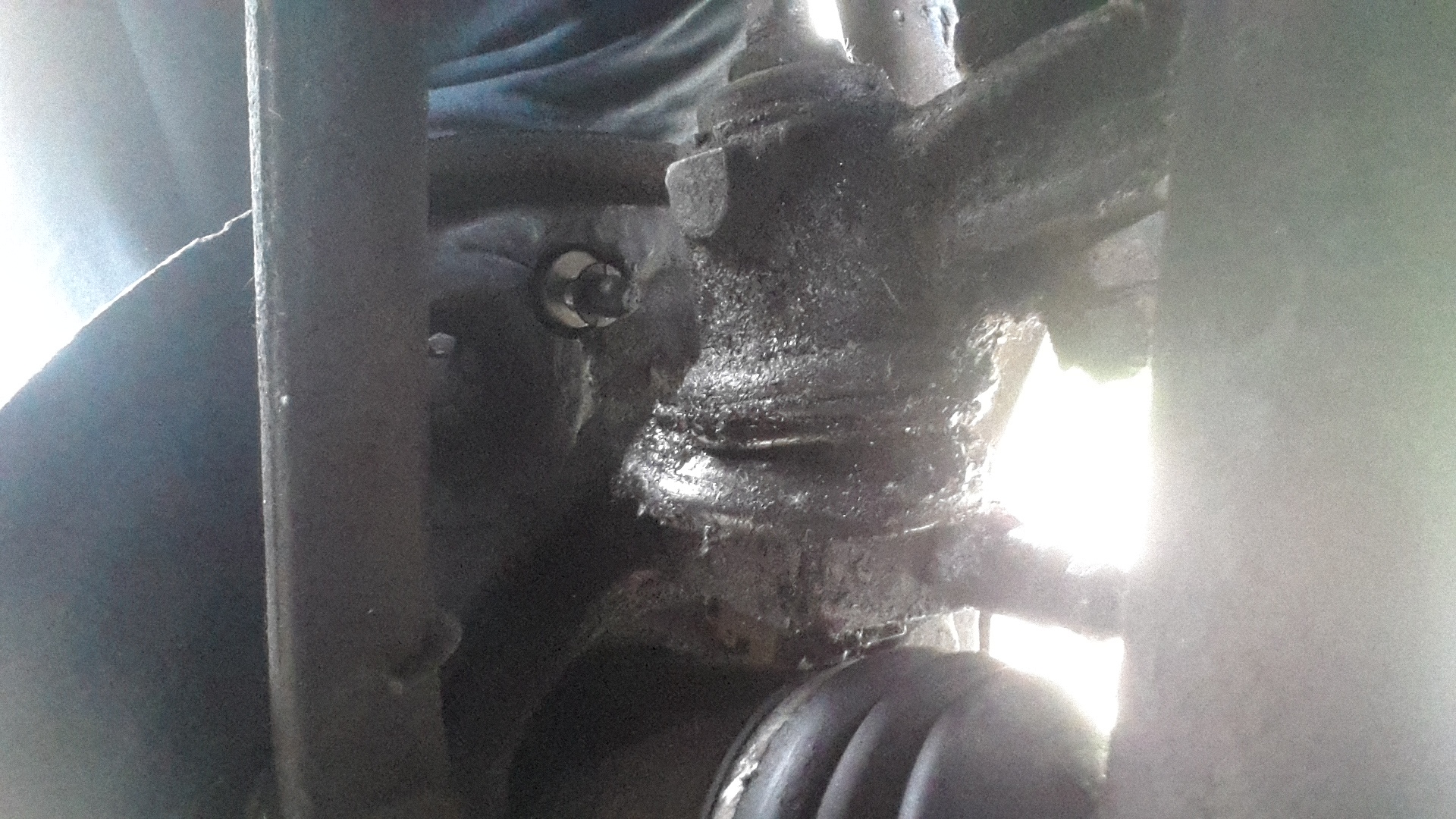

Ik krijg de cilinder met geen mogelijkheid loodrecht op het wiel. Daarnaast valt me op dat niet alleen de aandrijfas scheef zit maar ook boven de remleiding lijkt iets niet helemaal recht op elkaar te zitten (is dat de fusee?). Is dat zorgelijk?

IK denk dat ik een misverstand heb geintroduceerd, mijn excuses als ik je daardoor werk bezorgd.
Dat wat jij het tonnetje noemt, het huis van de dubbele kruiskoppeling mag iets scheef zitten, alsmede de aandrijfas, dit is afhankelijk van de mate van inveren. De astap, waar de wielmoer opgedraaid wordt moet uiteraard recht in de trommel zitten. .
Hetzelfde geldt voor de stand van debovenste fuseekogel, boven de remleiding.
Alleen valt me op dat het hoesje kapot lijkt te zijn. Dat moet worden vervangen.
