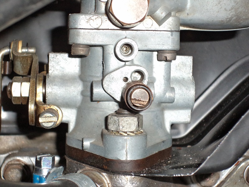

had in m'n euforie meteen voor a.s. maandag de (inmiddels achterstallige) APK-keuring geregeld. Dus er moest vandaag op z'n minst een proefrit gemaakt worden.
Otje startte vanochtend (zelfs zonder choke !) bij de eerste lichte beroering van de startknop (op benzine; het LPG-gebeuren heb ik voorlopig even uitgeschakeld). Vervolgens de weg op. Ging een beetje traag maar alles draaide héél regelmatig; ik weet het aan de (nog) koude motor. Maar na zo'n 200 - 300 meter kwam ze "adem tekort". Kon gas geven wat ik wilde, 't was nèt alsof ze géén - danwel tevéél benzine kreeg. Chokeknop helemaal uitgetrokken en jawel, met ups en downs bleef de motor aan het draaien.
Ik kan me herinneren dat Leipi iets dergelijks óók ooit heeft meegemaakt (Ewald ... heb jij hier een oplossing voor ... ?). Op dit moment is het zo dat - àls ik de (warme) motor al aan de gang krijg - flink met die choke "gespeeld" moet worden en ik krijg de indruk dat - hoe warmer de motor, hoe slechter ze (opnieuw) start (èn vervolgens flink "knalt" in de uitlaat ...).
Klein vraagje tussendoor: is er een "stelregel" hóe om te gaan met het "stationaire sproeier"-afstelschroefje (zie (in het midden van) de foto)? (bijvoorbeeld: "helemaal vast draaien en vervolgens drie slagen los ..." o.i.d. ?)
Sta open voor alle hints en ideeën hieromtrent ...

Gert, dezelfde symptomen gehad op vakantie bleek rotzooi in het vlotterhuis te hebben. Het vuil ging voor de hoofdsproeier zitten.
afstellen carb. Draai de staitioneerschroef op een vast toerental danje luchtmengselschroef zo draaien dat het toerental zakt door met alletwee te werken ga je richting het voorgestelde stationaire toerental.
suc6.
Henk.

Dat hij koud zonder choke meteen start lijkt mij niet goed.
Ik gok erop dat hij teveel benzine krijgt dan.
Op een HY carb zit niet veel, dus moeilijk kan het niet zijn.
Je hebt hem helemaal uit elkaar gehaald toch? Zeker weten dat de choke goed in elkaar zit?
Als je er een bougie uit haalt zou die de goede richting in kunnen wijzen.

Henk: óf ik lees het niet goed òf ik snap jouw uitleg niet.
Voorbeeld: ik ben 32 jaar lang iedere dag op mijn B.M.W. (R75/5, een motorfiets dus) naar mijn werk gereden. Die B.M.W. heeft zelfs twee (!) carburateurs en (aangezien ik ieder jaar die dingen helemaal demonteerde en zuiverde van alle rotzooi die in de hedendaagse benzine zit) wanneer die moesten worden afgesteld was de leidraad: stelschroef van de "stationair-sproeier" (gas/lucht-mengsel) dusdanig verdraaien dat de motor het hóógste toerental draaide. Daarna de stelschroef van de gaskabels/hendels terúg draaien zodat een aanvaardbaar stationair-toerental werd bereikt (en dàt dus in duplo ... ).
Is dus nèt ándersom ...
Joost: er zitten 4 gloednieuwe bougies in (speciaal nog gelet op de afstand tussen de "vonkende" delen: 0,6 mm) die nu dus ca. 500 meter hebben mogen vonken ...
Maar voor mij nèt zo verwonderlijk hoor. In het verleden moest ik àltijd choken bij de "koude" start ...
Intussen een beetje "gebrainstormd" met HYvonne; 't zou óók de vlotter kunnen zijn ... of inderdaad een vuiltje ...
Ik ga morgen het "benzine-gebeuren" even de-monteren en checken. Ben er 100% zeker van dat dáár het probleem zit - en dus óók de oplossing ligt.
Jacques: ben er zeker van dat ik héél binnenkort aan de "wens van HYvonne" kan voldoen ... (nu nog even het juiste (film-)knopje op mijn fototoestel vinden ... en vervolgens op avontuur op "YouTube" ... :mrgreen: ) :lol:

Ik weet dat 500m weinig is, maar als de motor zo beroerd loopt dan kan het toch al zijn dat ze (bijvoorbeeld) zwart zijn gekleurd. Dan kán een goede indicatie zijn.
Hoe die CO schroef moet staan weet ik ook niet. Ik schroef daar aan bij warme motor totdat ik vind dat hij een goede gasreactie heeft en niet te ver terugvalt in toeren bij het loslaten van het gas.
Bij de APK is de waarde tot nu toe goed geweest... (wat dat dan ook wil zeggen)
Re: Stom, stommer, stomst ...
Ik zou inderdaad met al mijn motorervaring ondertussen tips moeten geven, maar het is me even ontschoten wat het was. Maar de theorie dat ie teveel benzine krijgt klinkt aannemelijk, of je chokekabel is te kort afgesteld (dat ie dus niet uit de choke komt).
Mij is verteld kwa afstellen dat je de stationairschroef (op de gashendel) iets aandraait zodat je toerental iets omhoog gaat. Dan met de mengselstelschroef draaien tot je het hoogste toerental hebt bereikt. Dat schijnt een belcurve te zijn met in het midden dus de hoogste piek. Bij MurpHY heb ik dat echter nog nooit gemerkt, hij blijft steigen tot de schroef er helemaal in zit en de motor dood slaat, dus ik heb 'm op gevoel in het midden staan. Maar goed, MurpHY stinkt nog steeds en het verbruik is ook nog niet je-van-het :)
Ook is het bij mij wel eens het benzinefilter geweest, maar ik neem aan dat dat bij jou ook helemaal glimmend is :)

Bij het openen van dit Topic wist ik niet hoe toepasselijk de titel zou zijn bij het allerlaatste hoofdstuk van dit avontuur ...
Na het schoonmaken van de carburateur heb ik de opening aan de bovenzijde, ter voorkoming van vuil/stof, tijdelijk afgedicht met een prop toiletpapier.
Bij het weer monteren van het luchtfilterhuis stond ik aan de voorzijde van Otje.
Vandaag, bij het loshalen van het luchtfilter, deed ik dat van binnenuit. En ontdekte prompt de oorzaak van de ellende ... oftewel: die prop toiletpapier lachte me toe ... en uit !
Kan me levendig voorstellen dat menig lezer nu hikkend van de lach dit bericht leest ...
Hóe accuraat je ook bent; een fout zit vaak in een simpele stommiteit.
Even een reactie op de opmerkingen over het "benzinefilter":
er zitten er twee ingebouwd; één in de benzinepomp (klein trechtertje onder het "hoedje" bovenop) en één in de carburateur (opgerold gaasje nèt achter het aansluitpijpje van de benzineslang). Gewoon allebei eens in de zoveel tijd even demonteren en schoonmaken, in 10 minuten "gepiept". Je kunt natuurlijk nóg een (losse externe) filter extra monteren maar eerlijk gezegd lijkt me dit "overdone".
Het "afstellen" van het stationaire toerental gaat (nu proefondervindelijk ervaren) inderdaad exact zoals ik eerder schreef.
P.S.: Otje gaat nu als een hazewind ! D´r zit absoluut méér power in het vooronder dan in het verleden, ´t rijdt totaal ànders dan voorheen.
