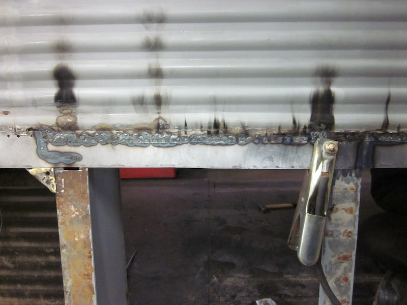

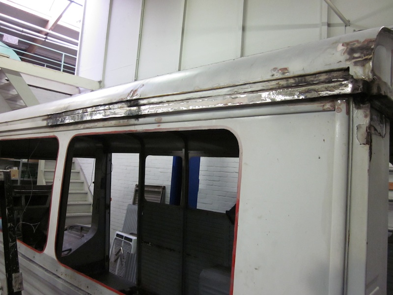

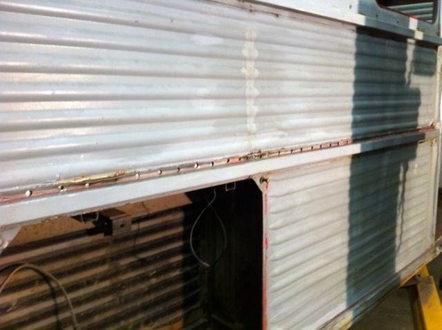

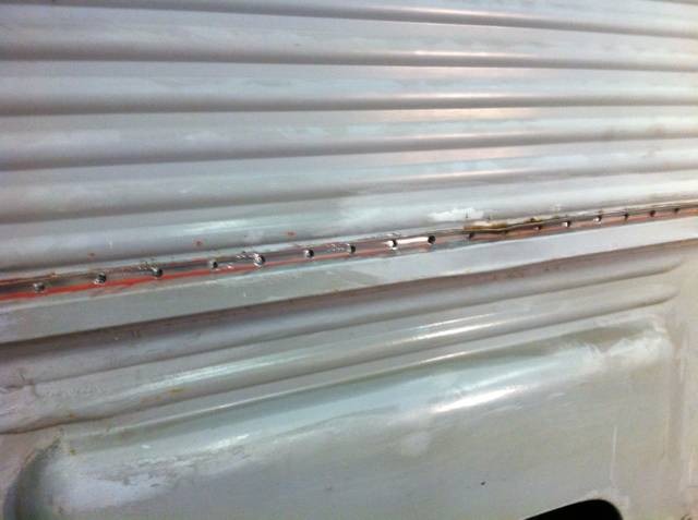

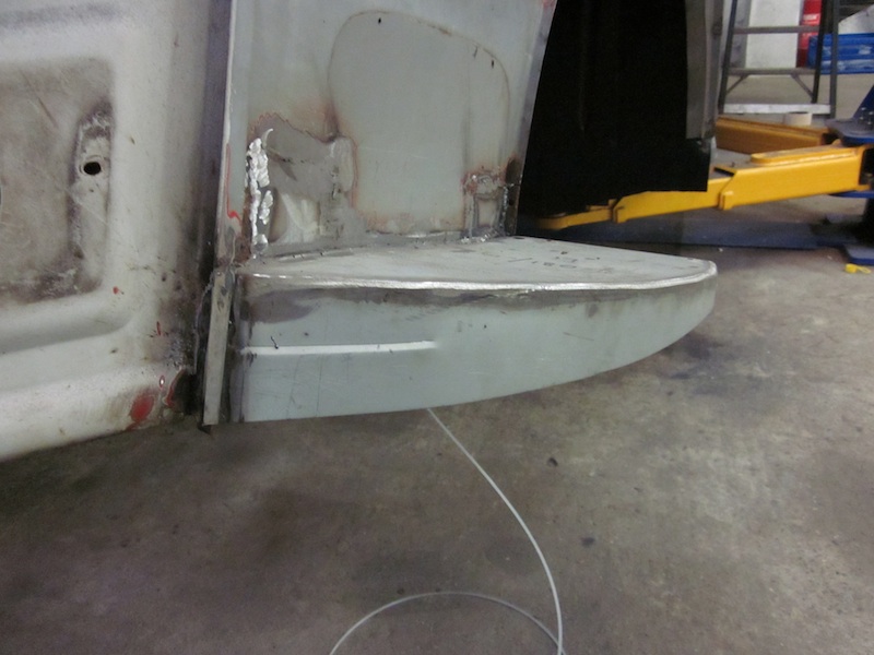

Wat is er de afgelopen weken gebeurd?
Vooral veel afmaken, netjes maken, vastmaken en dergelijke kl*te klusjes.

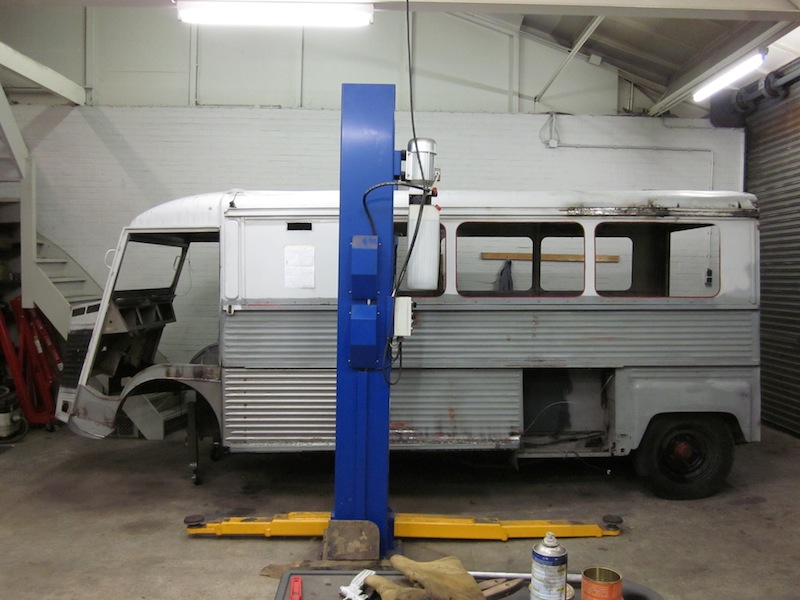

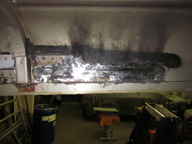

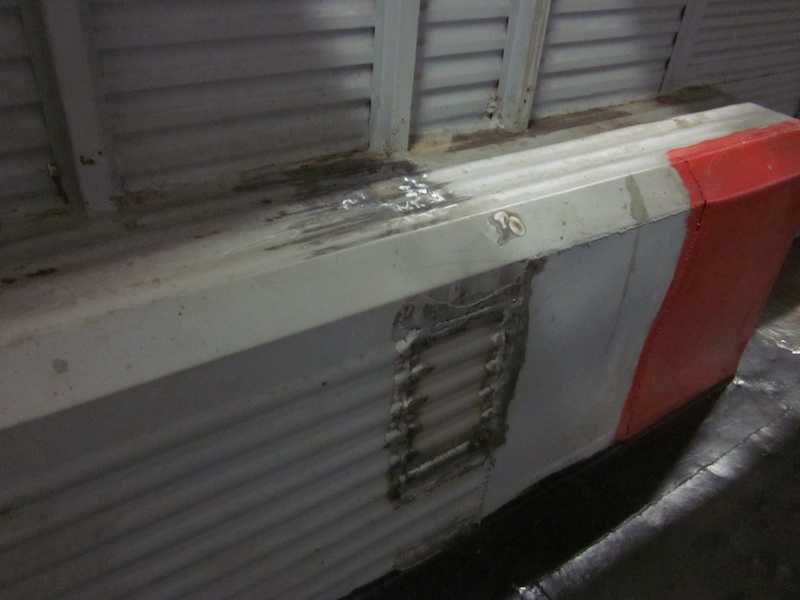

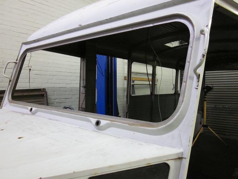

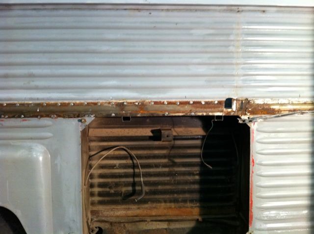

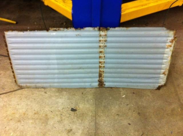

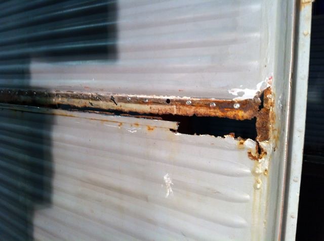

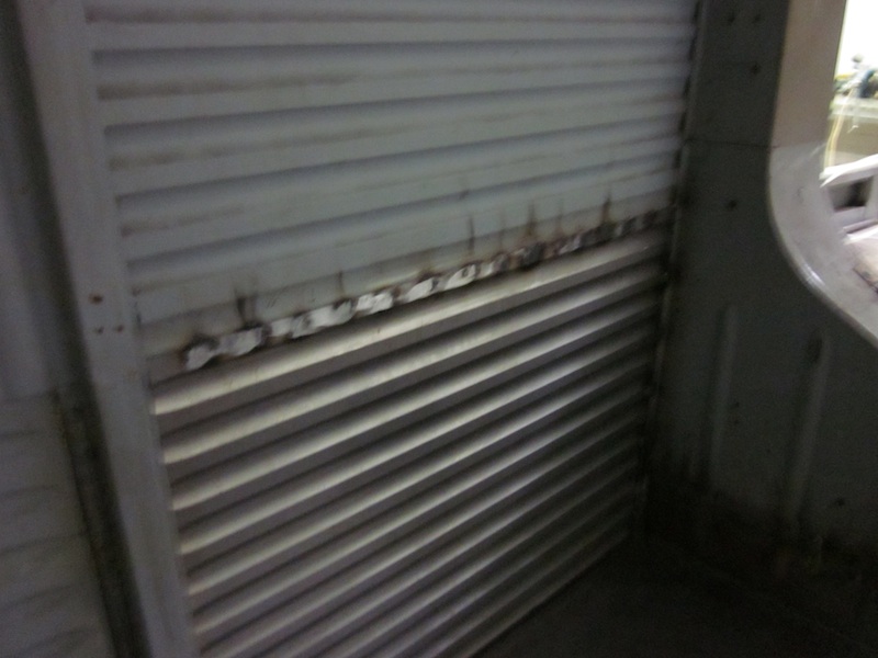

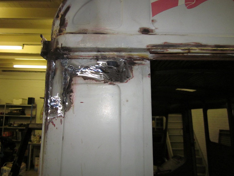

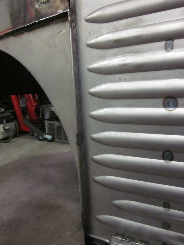

Voorruit eruit halen (gelukkig geen roest gevonden, pffiew), extra randje bij opstap lassen, de driehoek links moest nog goed vast en gefelst, de nieuwe plaat moest nog vast gelast boven-binnen en een randje gefelst links-binnen bij het spant. Het Omega profiel links-boven-achter moest nog dichtgelast, een stuk in de wielbak gelast, enz. enz.
Vooral het lassen en afbramen/schuren kost vreselijk veel tijd waarvan je later alleen ziet dat het netjes is geworden, maar niets van al die uren werk.
Hierbij wat foto's.
De planning is om voor de kerst de bus te 'draaien' zodat ik na de kerst met de rechter zijkant aan het werk kan.

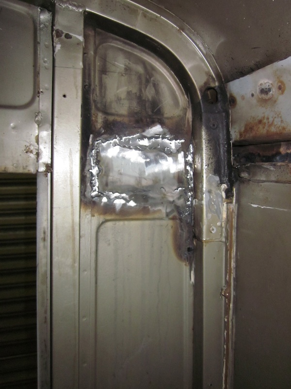

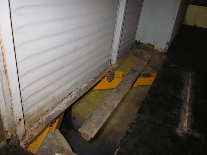

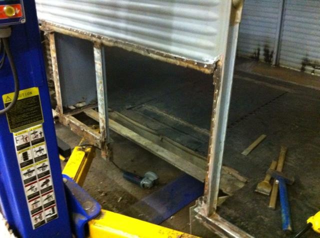

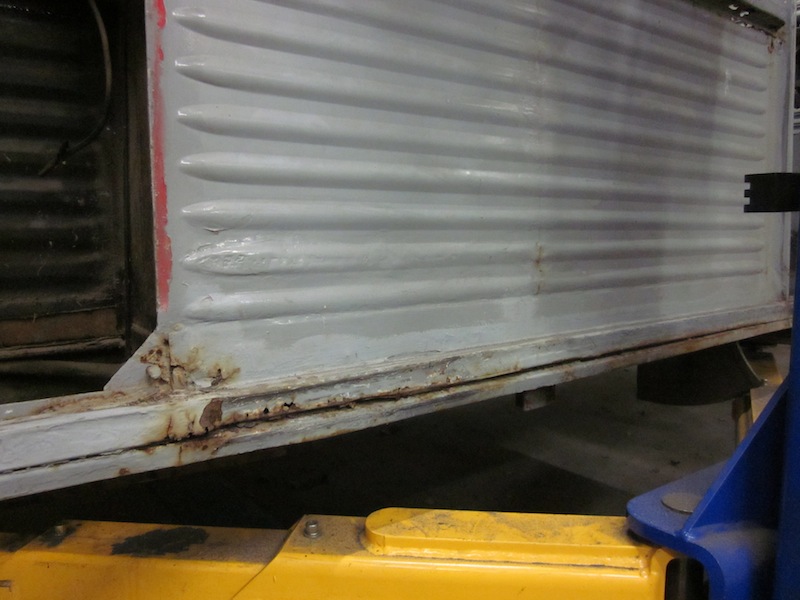

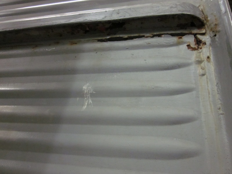

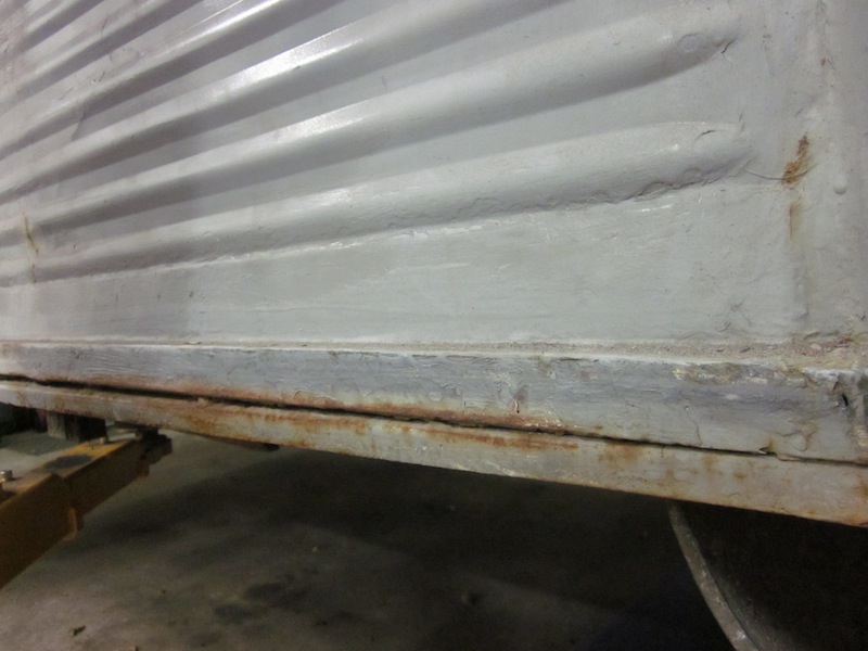

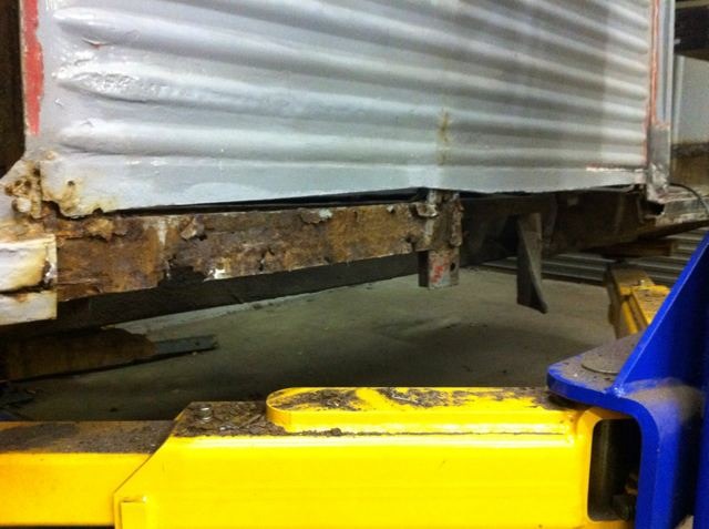

Met de start van het nieuwe jaar heb ik nog een kleine update en een paar foto's.
Hij is gedraaid! Ging eigenlijk prima, al was de bus zwaarder dan ik dacht.

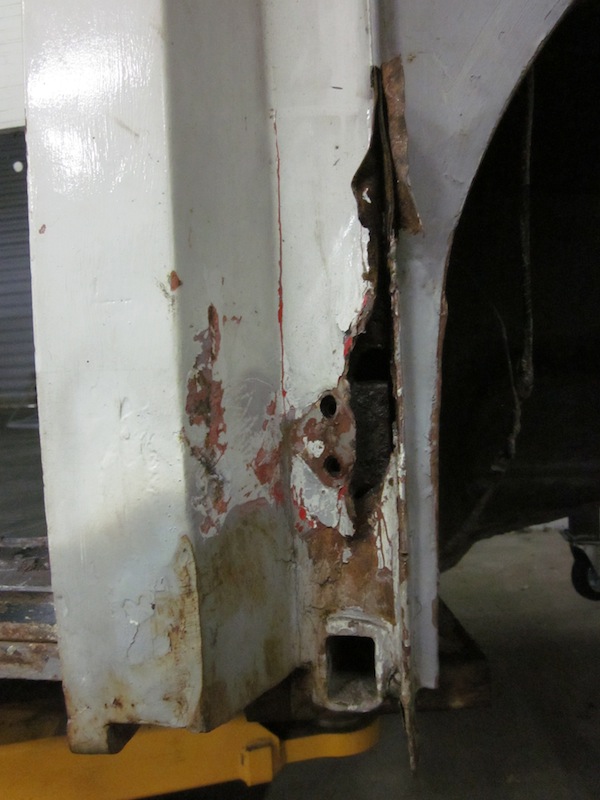

en nog wat deprimerende foto's van wat mij aan deze kant te wachten staat...

- Je ziet het niet goed op de foto, maar de onderkant van het omegaprofiel is helemaal weg

Heb nèt even mijn eigen fotoboek naast jóuw foto's gelegd: zag absoluut géén verschil !! Bij mij was het zelfs nog een graadje èrger: heb destijds die kolom boven de rechter-vóór-kriksteun zelfs aan de binnenkant moeten voorzien van allerlei noodzakelijke interne verstevigingsprofielen ...
Dus er gloort hoop ! Het gaat je absoluut lukken maar: rustig aan en vooral niet haasten ! En nog een tip: in het magazijn in Heesch zijn nu kerverse ommega-profielen te koop in diverse lengten. Oók met zo'n gebogen eindstuk. Je zou er eens een mailtje richting Stan Bögels aan kunnen wagen wàt er zoal te koop is en hoe duur ...

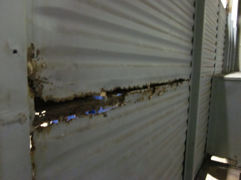

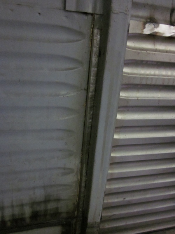

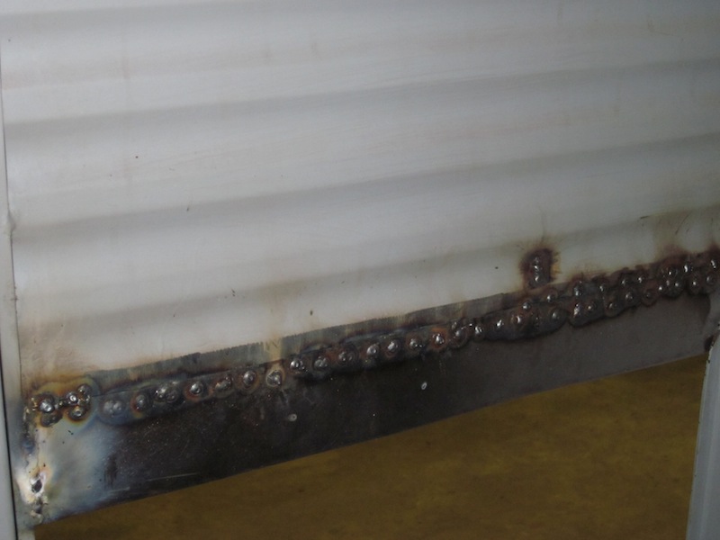

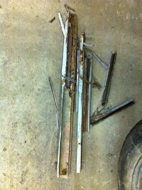

Weer twee avonden aan het werk geweest.
Hierbij de foto's van het 'sloop' resultaat...
Groeten Ferry
Voor de eerste keer via tapatalk, dus ik hoop dat ze in de juiste volgorde komen.
(hmm nee dus. Volgende keer beter, foto's van onder naar boven bekijken)
Groeten Ferry

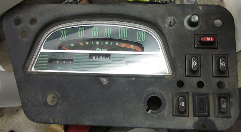

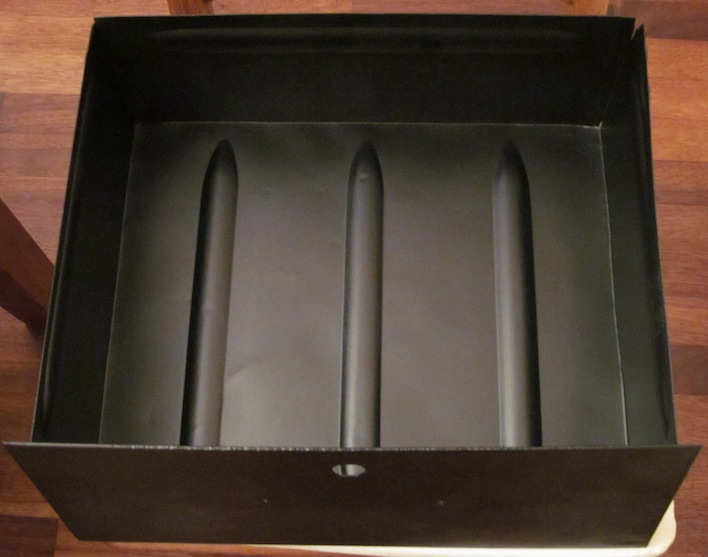

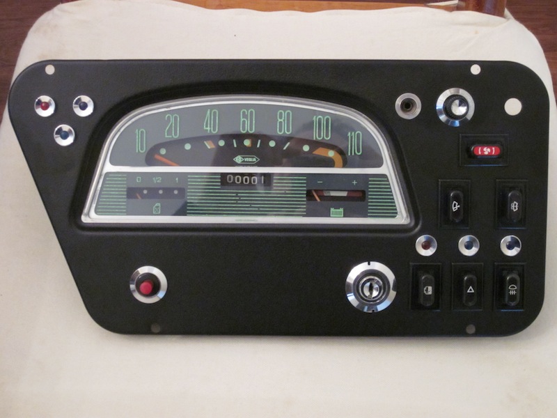

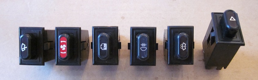

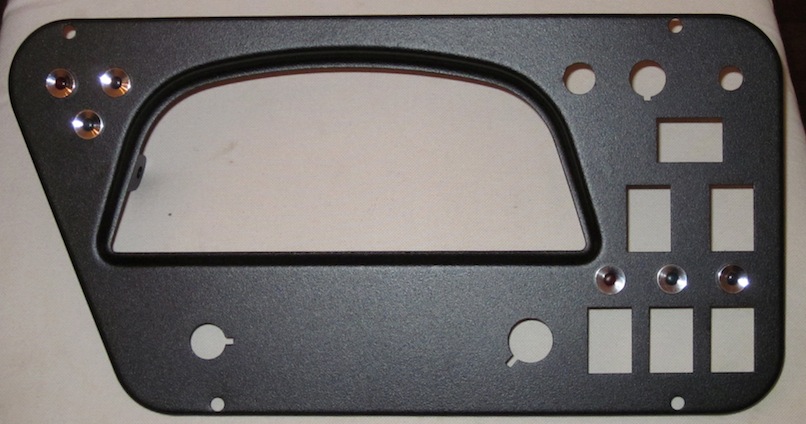

Naast het uitnemen van minder goede delen in de zijkant, ben ik tijdens de koude avonden thuis bezig met mijn dashboard.
Ik heb het opnieuw laten voorzien van 'hamerslag'
Ik wist niet dat het zo genoemd werd. Het proces is bijna hetzelfde als poedercoaten.
De la heb ik ook direct opnieuw laten doen dan zien dat er mooi hetzelfde uit.

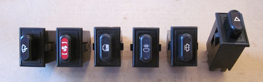

Verder ben ik de schakelaars aan het reviseren (Zie elders op dit forum)
Ik hoop dat het geheel weer mooi wordt.
- Dashboard in oude staat
- IMG_0677.JPG (102.02 KiB) 30722 keer bekeken
- La met nieuwe hamerslag
- IMG_0783.JPG (83.4 KiB) 30722 keer bekeken

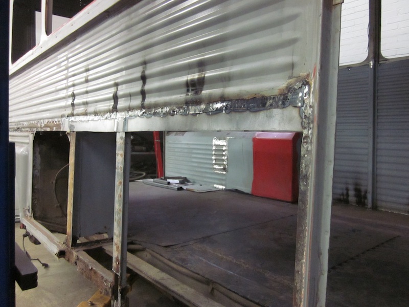

Nieuw wordt HY niet, maar wel zo goed als...
Het plan is de koets te laten spuiten zodra alle roestellende weg is, of vervangen door nieuw materiaal.
Als je eenmaal begint met loshalen kom je steeds meer tegen.
Het hoeft voor mij niet perfect, maar wel goed.
Zodra de koest gespoten is denk ik dat ik 'm ook laat dinitrollen.
Dan maar hopen dat ik er een paar jaar van mag genieten.
Gisteren een plaatje gelast waar straks de onderplaat weer aan vast moet en vervolgens het omega profiel.
Vandaag het dashboard afgemaakt.
Nu weer opzoek naar een volgend 'bijdekachel' klusje.
