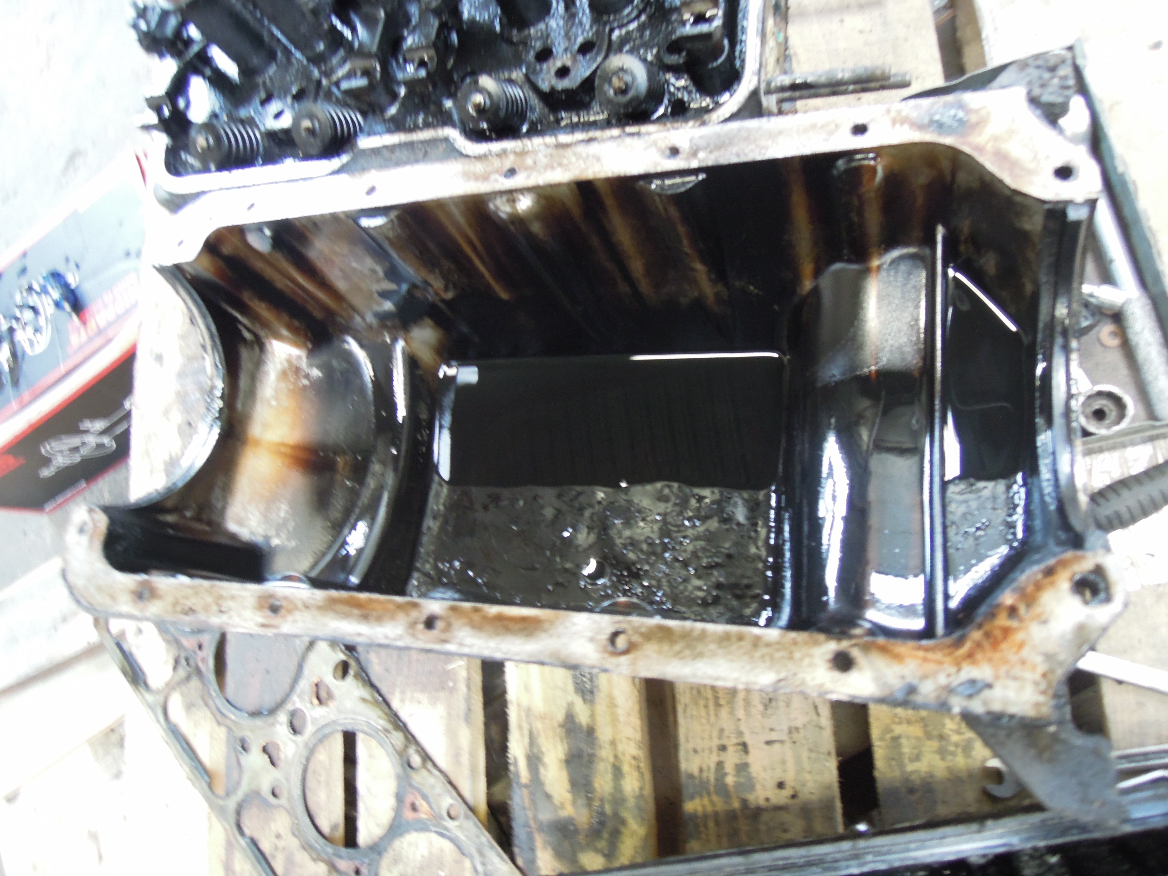

Ben begonnen met de demontage van de carterpan.
Ben ervan overtuigd dat alle boutjes eruit zijn maar ik krijg hem niet los met gepast geweld. Hij zit echt muurvast, waarschijnlijk door de pakking. Iemand tips?

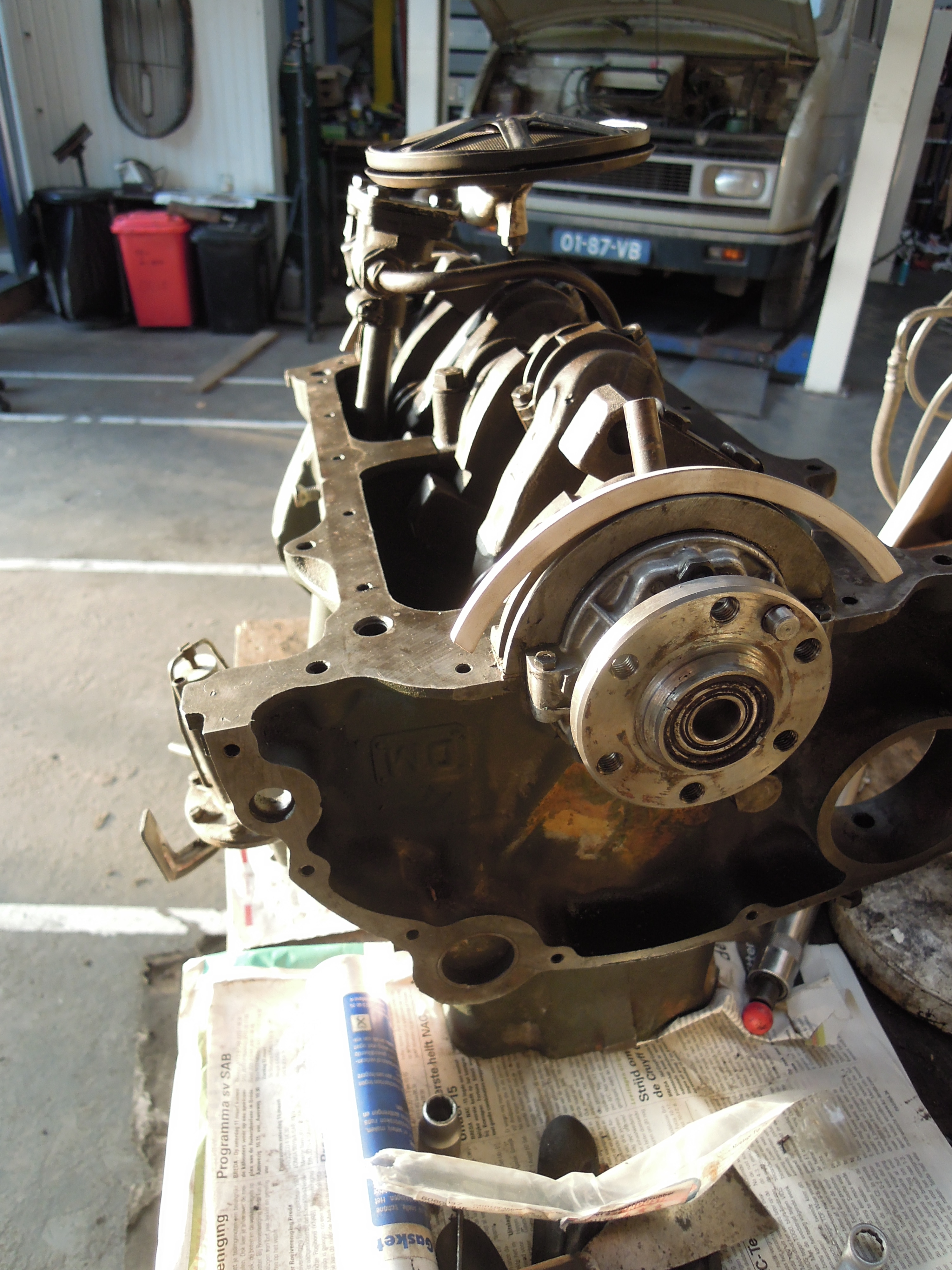

Ik zie het schermplaatje van het vliegwiel nog gemonteerd zitten.
Ik denk dat dat eraf moet en dat daarachter/boven de deksel nog met 2 boutjes vast zit.
fotootje zodat je de boutgaten ziet
Bij de bak had ik natuurlijk al zorgvuldig gekeken. De uitsparingen in de pan waren namelijk een duidelijke hint dat er boutjes achter zaten, maar bij mij zaten die er niet.
n.a.v je tip nog even in het werkplaatshandboek gekeken, en ja, er zitten daar echt twee boutjes. Na een exercitie met remmenreniger kom je er dan achter dat er onder de prut toch echt twee boutjes zitten :)
Toen ging het ineens een stuk makkelijker :)
