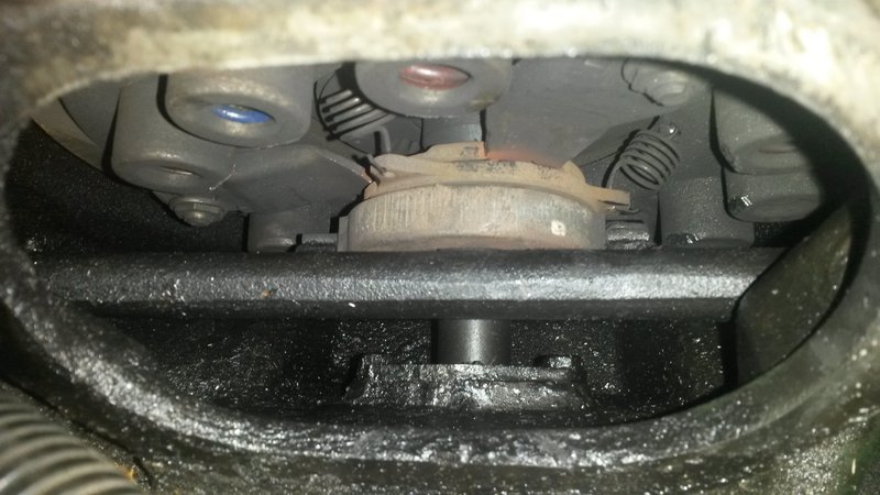

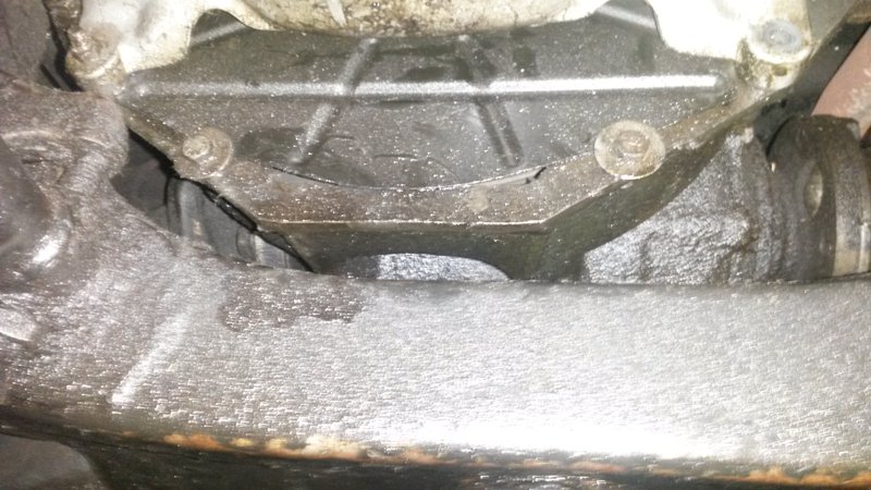

Vanmiddag even bezig geweest. De bak en de motor zijn nu zo ver dat ze bijna uit elkaar kunnen. Ik moet alleen even bekijken welke moeren nog los moeten worden gemaakt onder aan de versnellingsbak.

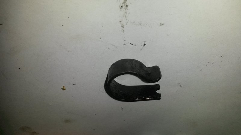

Ik kwam trouwens een van de 2 beugeltjes tegen (die het druklager vasthouden) op het balkje onder de versnellingsbak (zie foto's). Ik vraag mij af hoe dit kan zonder dat de motor van de versnellingsbak is ontkoppeld. Zit er ergens een ruimte naar buiten vanuit het koppelingshuis?
Het zou me niet verbazen dat er bij het samenvoegen van motor en bak er een beugel is losgeraakt

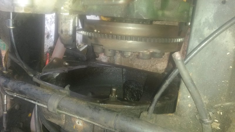

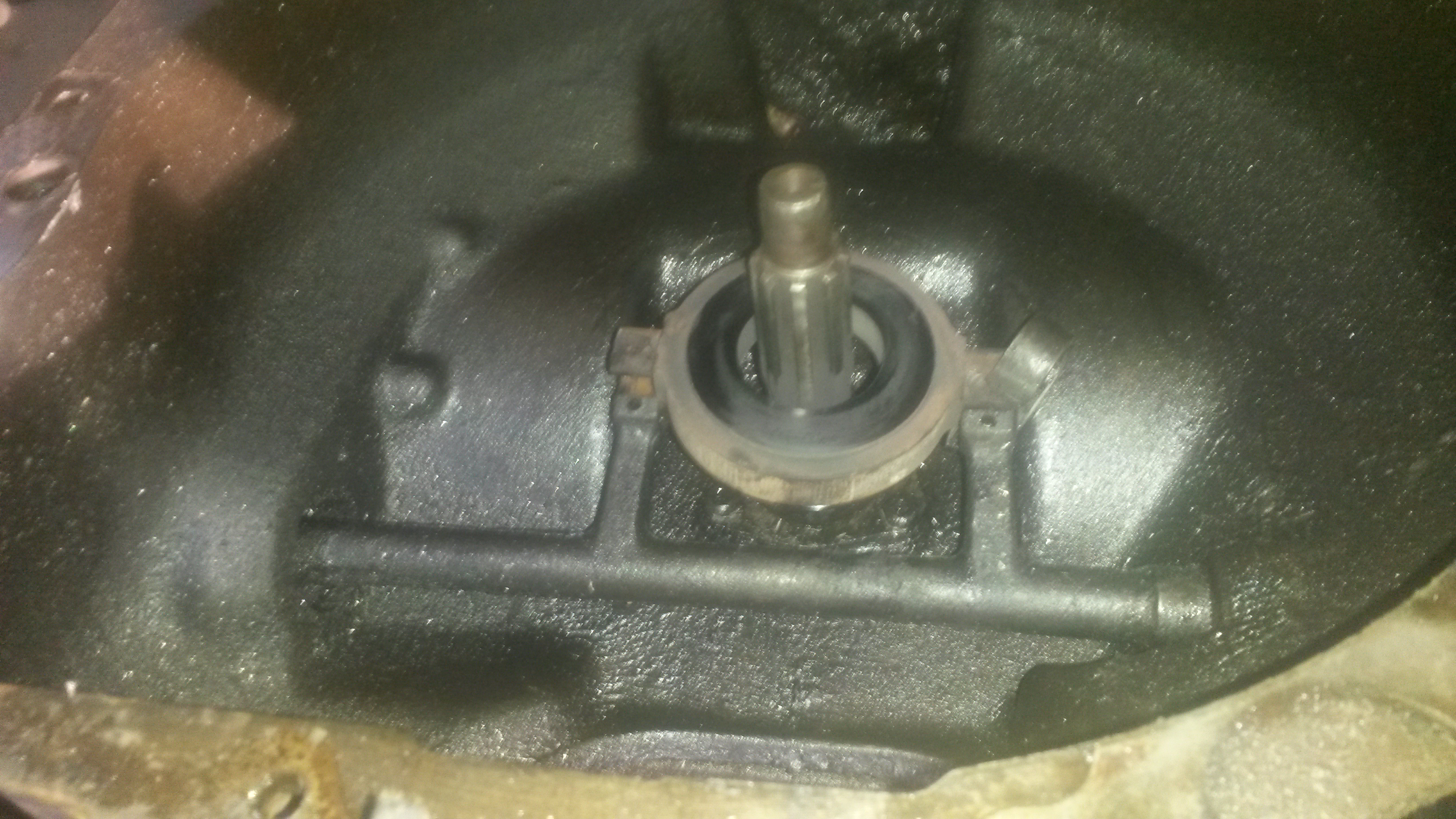

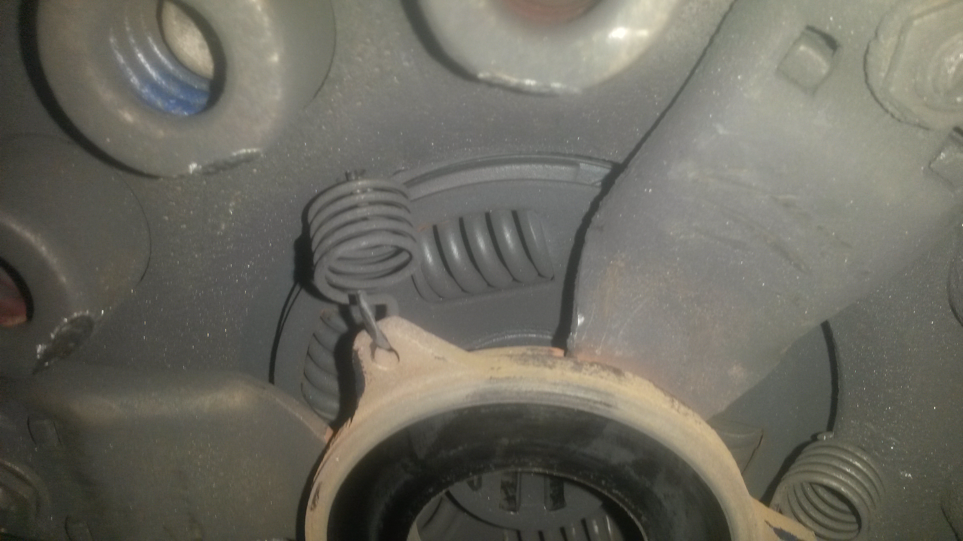

Ik heb vandaag de motor eruit getrokken (ongeveer 50cm) en trof aan wat op onderstaande foto's is te zien. Zijn er afwijkingen te zien? Ik heb het druklager vervangen (in 6000km volledig weggesleten), de beugels van het druklager gerepareerd en een nieuwe oliekeerring in de versnellingsbak gedaan.
Op de 2e foto lijkt het alsof de linker been niet haaks staat met de as. Ook lijkt de as aan de linker zijde niet goed in het huis te zitten, het lijkt krom.
Of is dat gezichtsbedrog?
