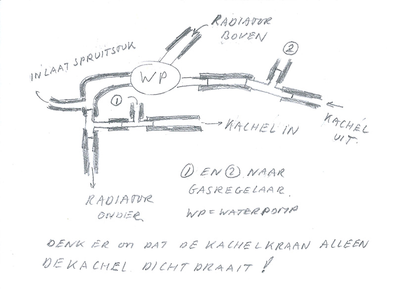

Jeroen op jouw fotos zie ik 1 korte waterslang zitten en 1 lange die over het blok heen gaat . Waar heb je die op aangesloten?
Verder alles mooi compleet , ziet er super uit. Gaat me wel een paar avondjes werk kosten.
Wel lekker om de DS ernaast te hebben staan , scheelt een hoop gepuzzel.
Re: Inbouw LPG
Leuk altijd, die nieuwe spulletjes.
LPG verdamper wil graag het heetste water , direct uit de kop dus, hebben. Dat houdt in dat de kachel na de verdamper komt en daardoor minder presteert. Ik heb wel eens gedacht om de verdamper en kachel niet in serie maar paralel te zetten zodat de kachel ook heet water krijgt. Aan de bestuurder is dan de keus of hij bij koude auto voorrang geeft aan de verdamper door de kachel even niet te gebruiken kachel of dat hij het cilinderkopwater verdeelt on de opwarmfase

waar heb jij die tweede waterslang gekoppeld?

De waterslangen zijn uiteindelijk parallel aan de slangen naar de kachel aangesloten. De ene slang is geplaatste tussen de slang die loopt van het verbindingsstuk tussen de slang van de waterpomp (met een zijstuk naar het inlaatspruitstuk ) naar de onderste aansluiting van de radiateur. De andere is geplaatst in de slang van de kachel naar de waterpomp. Klinkt allemaal wat ingewikkeld geloof ik..... Misschien dat het bijgaande tekeningetje verhelderend werk.
