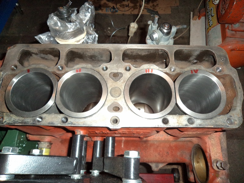

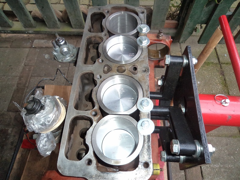

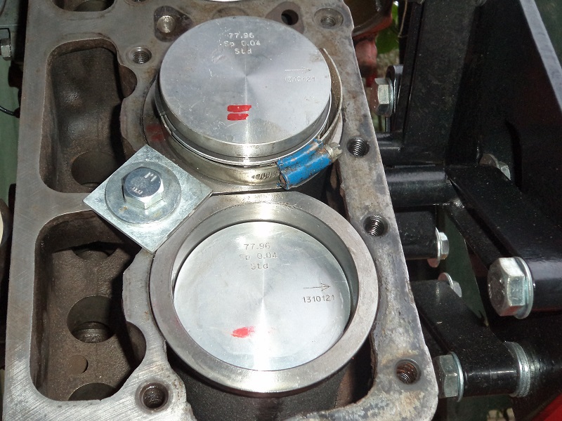

2) nieuwe cilinders geplaatst; was enig gefröbel om de papieren voetpakkingen op hun plaats te houden, had vet gebruikt om ze "vast te plakken" maar de pakkingen leken nèt een fractie groter dan de diameter van de rand waar ze in moesten

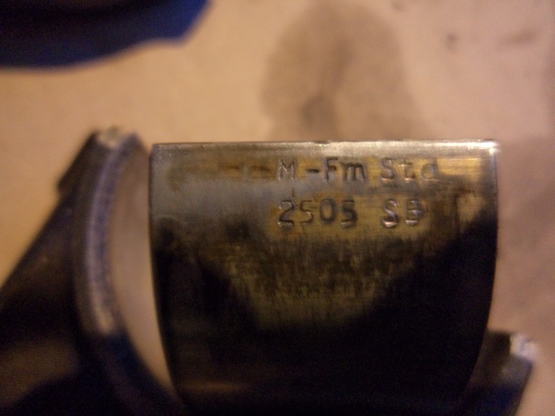

3) nummer dat is ingeslagen op de lagerschalen; levert dit info ?

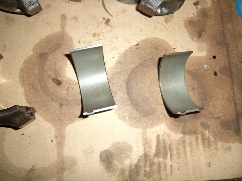

4) onberispelijke lagerschalen, er was nergens beschadiging o.i.d. te bekennen (overigens héél praktisch: aan één uiteinde van iedere lagerschaal zit een uitstulping waardoor je 'm nooit verkeerd om terug kunt plaatsen !)

Morgen weer verder; heb de hint van HYvonne opgevolgd: de cilinders staan op te warmen boven de kachel en de piston-pennen liggen in de diepvries ...
Jacques was zo attent om er zèlf aan te denken dus heb van hem klembussen kunnen lenen; ben heel benieuwd hoe dat gefriemel met die zuigerveren gaat aflopen wanneer ik de nieuwe zuigers ga plaatsen ...
Tot nu toe valt het absoluut niet tegen ! (afgezien van de "koude vingers" in m'n "openlucht" werkplaats ...).
En inderdaad Ferry: 't kost enige "spinazie-kracht" om dat lompe stuk gietijzer in je eentje òm en òm te draaien ... :evil:

Klembussen (ik neem aan een zuigerveercompressor?) zijn echt fijn, alleen heel veel olie gebruiken, maar dan glijdt de zuiger-met-veren zo in de bus (eventueel een beetje helpen met de steel van een hamer).
Re: Stom, stommer, stomst ...
Tja ... hoe ze ook heten ... Maar bij mij werkte dat dus niet; ik kreeg de "zuigerveercompressor" niet strak genoeg aangedraaid ...
Heb dus een alternatief bedacht in de vorm van een over-sized slangenklem. Die "pakte" weliswaar niet alle drie de zuigerveren in één keer maar met een beetje geduld lukte het telkens in 2 etappes.

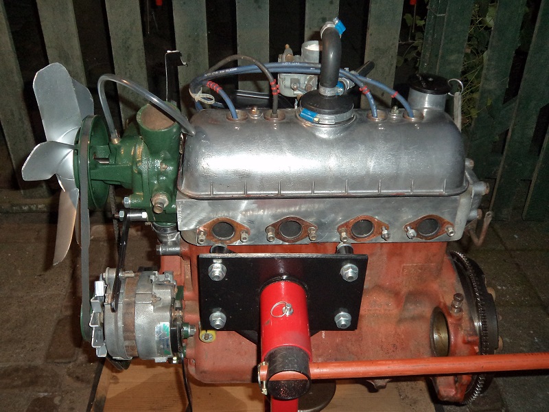

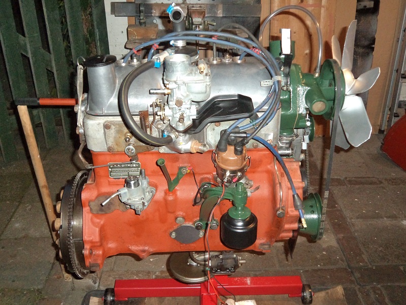

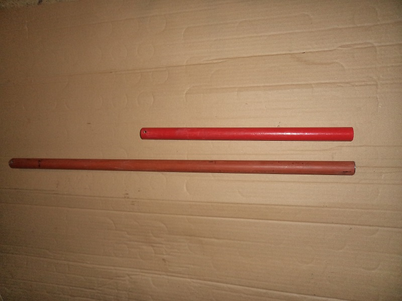

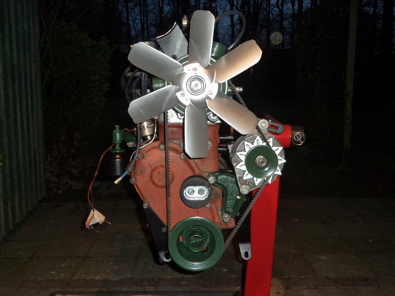

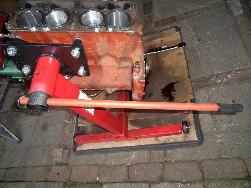

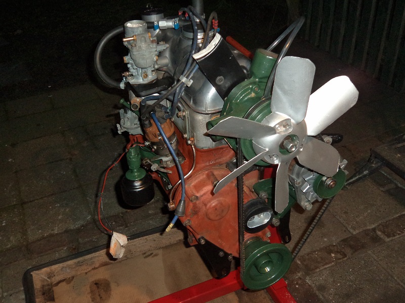

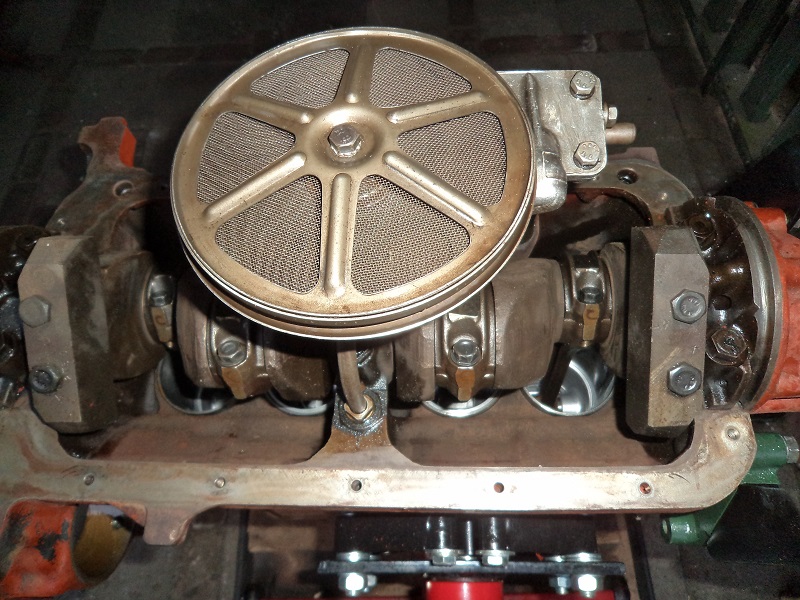

"Wie niet sterk is moet slim zijn" duzzz (Ferry !) even bij de sanitair-boer langsgeweest ... scheelt héél wat spierkracht ! Krijg nu het hele blok aanzienlijk gemakkelijker gedraaid in die motorbloksteun ... (plaatjes 1 & 2).

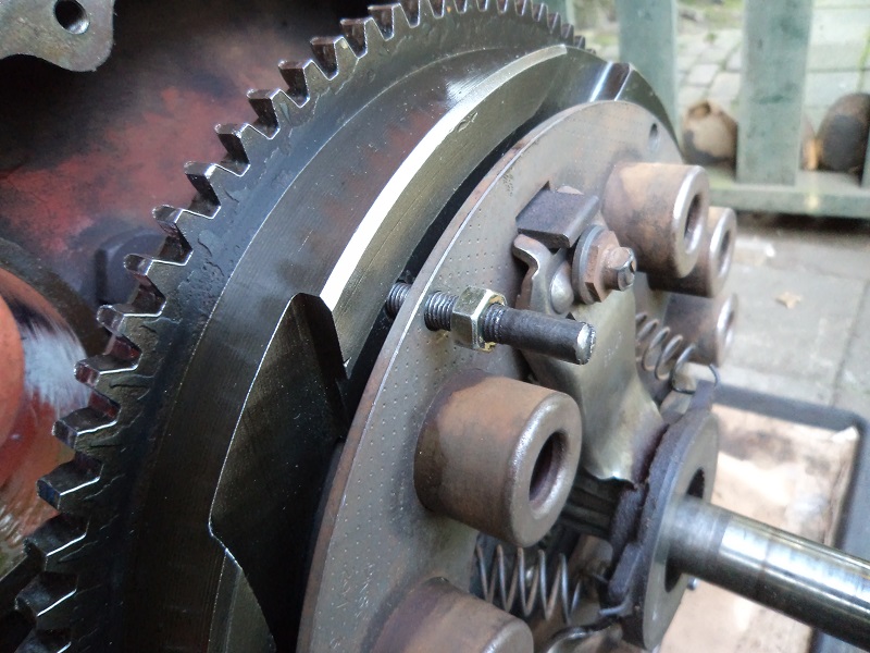

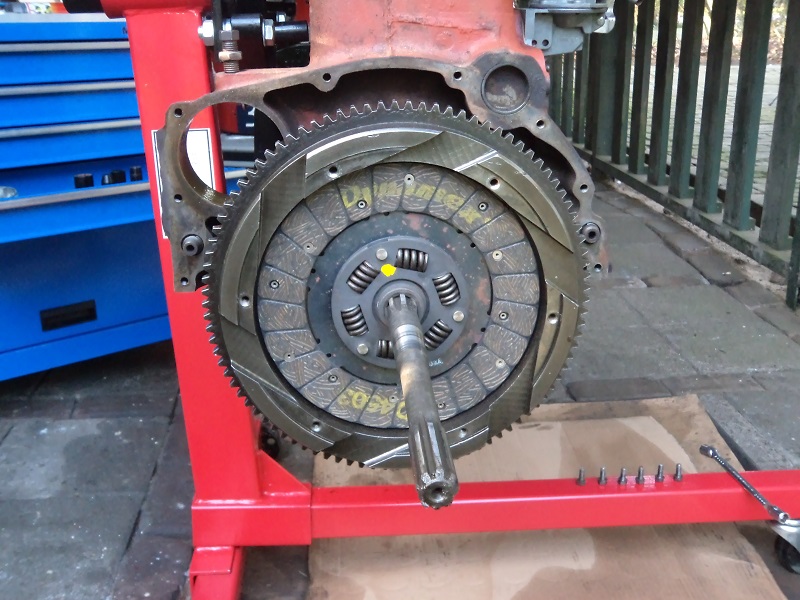

Plaatjes:

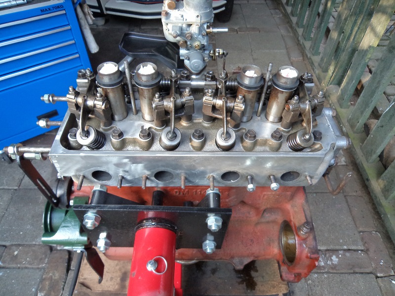

1) kop geplaatst en kleppen gesteld

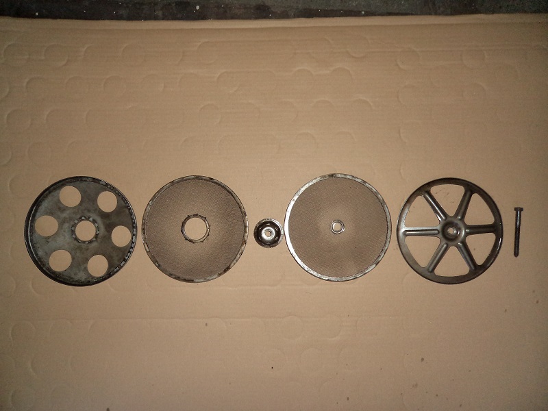

2) vliegwiel teruggezet, in het midden het nieuwe prise-as toplager

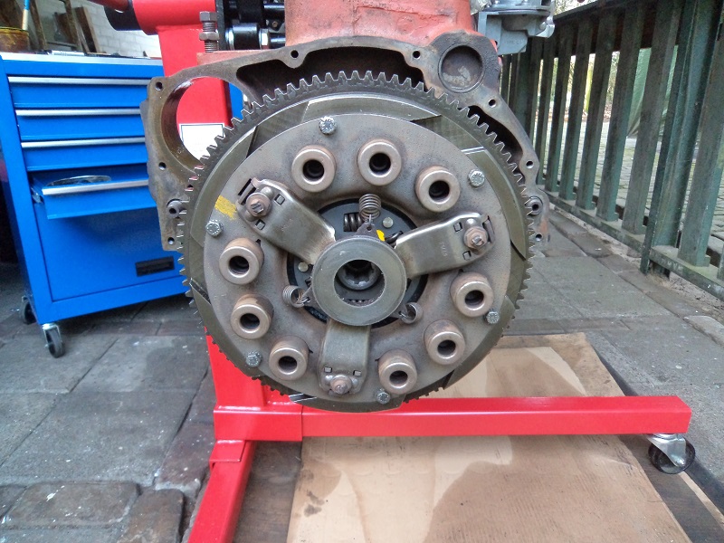

3) nieuwe koppelingsplaat, d.m.v. de prise-as gecentreerd
4) d.m.v. hulp-draadeindjes de drukgroep half-vast tegen het vliegwiel
5) de drukgroep weer gemonteerd
6 t/m 9) het begint weer op een motorblok te lijken
(Leuk ... om te ontdekken dat de "heren Citroën-ingenieurs" destijds zèlf driftig hebben nagedacht over die uitsparingen in het vliegwiel ... Als gevolg van die uitsparingen en de bijkomende luchtcirculatie/(onder)druk wordt alle (slijt-)stof e.d. van de koppelingsplaat automatisch naar buiten geventileerd ...)

Ghys, als je dan tóch bezig gaat is dit http://flyinghy.nl/desaxatie.htm interessant om eens te lezen. Vervolgens (met dank aan HYvonne) - bij het plaatsen van de zuigers - dien je erop te letten dat van géén van de zuigerveren de opening gericht is naar de zijde van de cilinder waar de meeste druk op komt tijdens de ontsteking (zie voorgaande link) èn dat de plaats van de openingen van de drie zuigerveren ten opzichte van elkaar telkens 120 graden scheelt. Oftewel telkens op éénderde van de omtrek van de zuiger.

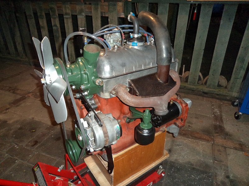

Plaatjes:

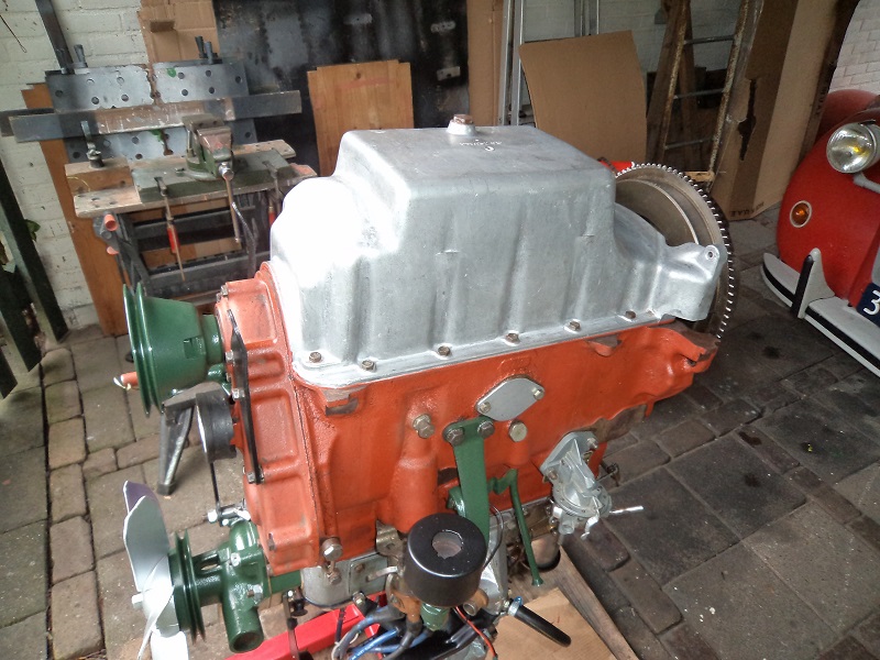

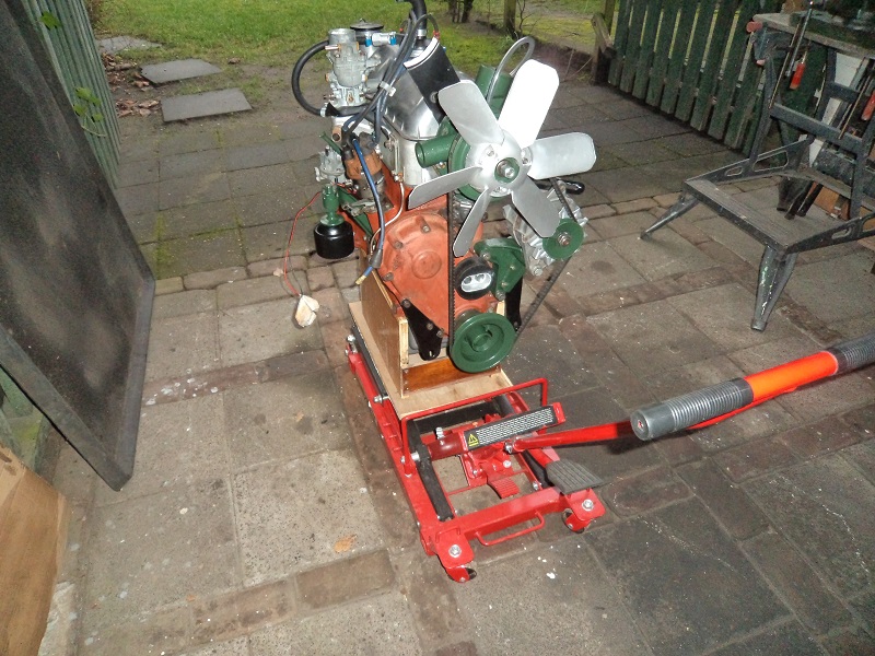

1) carterpan gemonteerd

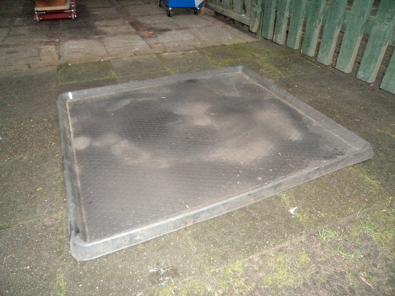

2) ooit bij een grote planten- en bloemenhandel aangeschaft: waarschijnlijk bedoeld als vuil-opvang bij het verpotten van planten; nú ideaal om alle vuil en olie tijdens het sleutelen op te vangen
3) weer "met de beentjes op de grond"
4) vast allerlei losse onderdelen zoveel mogelijk gemonteerd
5) in afwachting van de "reunion"

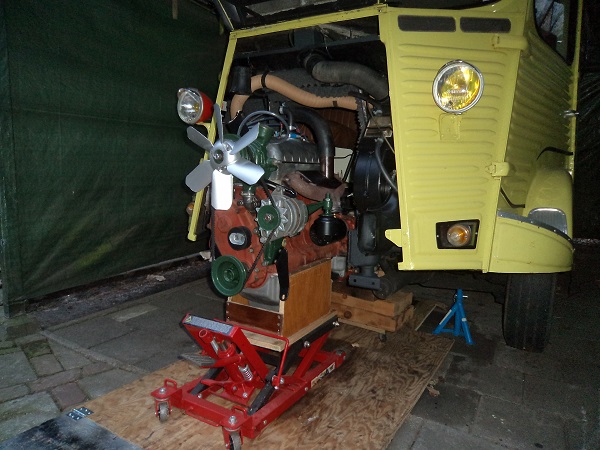

Nu (weer) op zoek naar een paar sterke "hulp"- handen om de hele bubs er weer ìn te hijsen ...

Plaatjes:

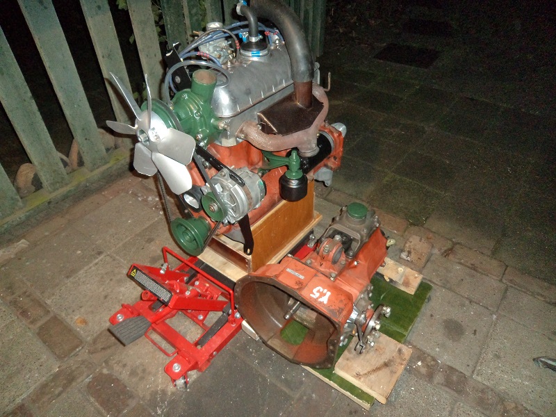

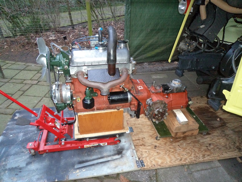

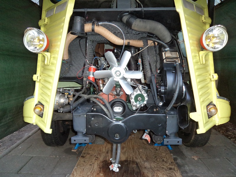

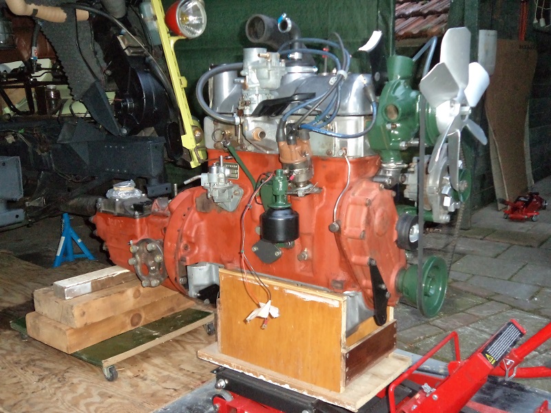

1) Verrekt lastig om op primitieve wijze (met houtblokken en triplex opvulplaatjes) het blok en V-bak exact achter elkaar te krijgen maar "geduld is een schone zaak ... "
2) V-bak moet apart worden ondersteund, anders kiepert de hele zaak óm

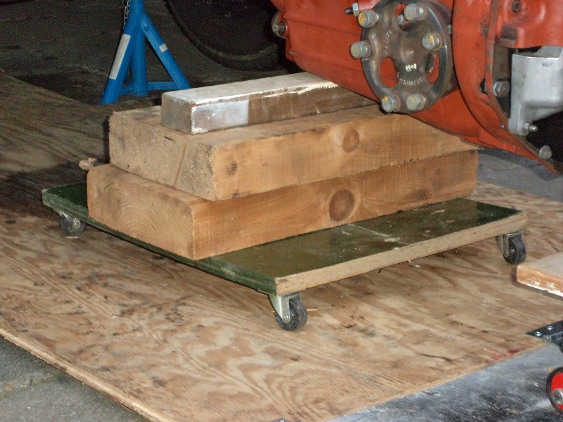

3) even een "rol-hulpje" in elkaar geflansd
4) kostte aardig wat kruim, spierkracht en enkele krachttermen maar we komen al een heel eind
Intussen toch maar weer de linker motor-steun alsmede de warme-lucht slang boven het uitlaatspruitstukdeksel verwijderd, anders kom ik dadelijk ruimte te kort.
Nog steeds "solo" bezig, dus zonder "extra handen". Zit nu te "broeden" op een oplossing hóe het geheel die laatste halve meter dieper de auto in geschoven kan worden - zonder allerlei beschadigingen e.d.
Zal ongetwijfeld wel een ingeving krijgen ...
Maak me méér zorgen over het feit dat de (voor)wielen intussen niet meer willen draaien (alhoewel beide handremkabels totaal "los"-gesteld zijn). Wordt zo een beetje lastig om de asflensen fatsoenlijk vast te bouten ...
Aangezien ik niet over een gladde garagevloer beschik (die trottoirtegels hebben last van "opdringerige" boomwortels ...) heb ik bij een sloopbedrijf een paar multiplex platen gehaald. Weliswaar primitief maar het wèrkt.

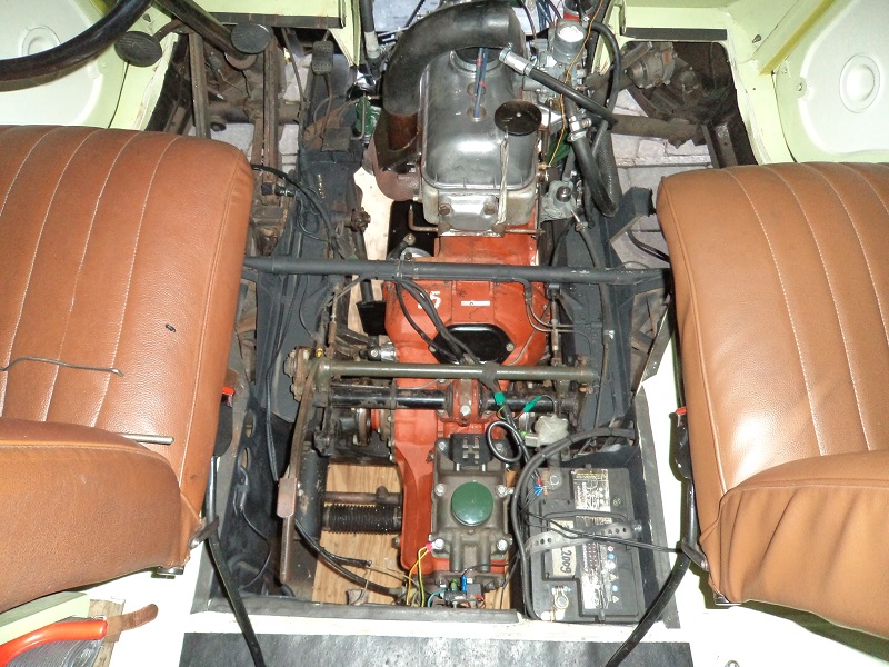

Plaatjes:
1) 't is maar goed dat de radiateur er nog vóór geplaatst wordt; zó is het aardig wat "blingbling" :lol:
2) de opbouw vordert gestaag
