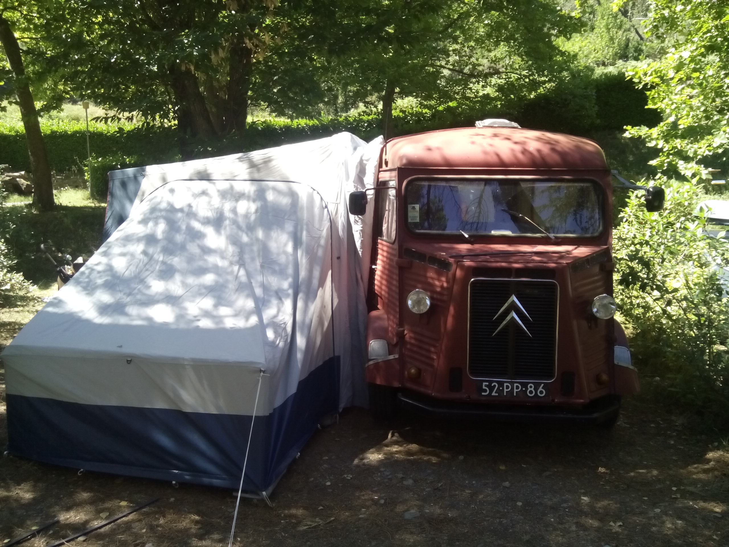

Kort berichtje vanuit het zuiden van frankrijk. We zijn na 3 etappes rijden aangekomen in de cevenne. Met horten en stoten. De motor puft, schokt, blaast en verliest regelmatig vermogen maar het is gelukt. Wel maar liefst 8 liter olie verbruikt op 1000km. Hopelijk brengt ons busje ons nog veilig thuis waarna de welverdiende revisie kan starten.
Ps moeten we de kopbouten nog natrekken als bij thuiskomst de kop er toch weer af moet?

Als je het gereedschap bij je hebt, kan het zeker geen kwaad. Hopelijk kom je ook weer thuis. Ik zie dat je dezelfde voortent hebt als wij, met slaapgedeelte. Alleen hebben wij er geen losse slaaptent bij. Waar heb je die vandaan?
