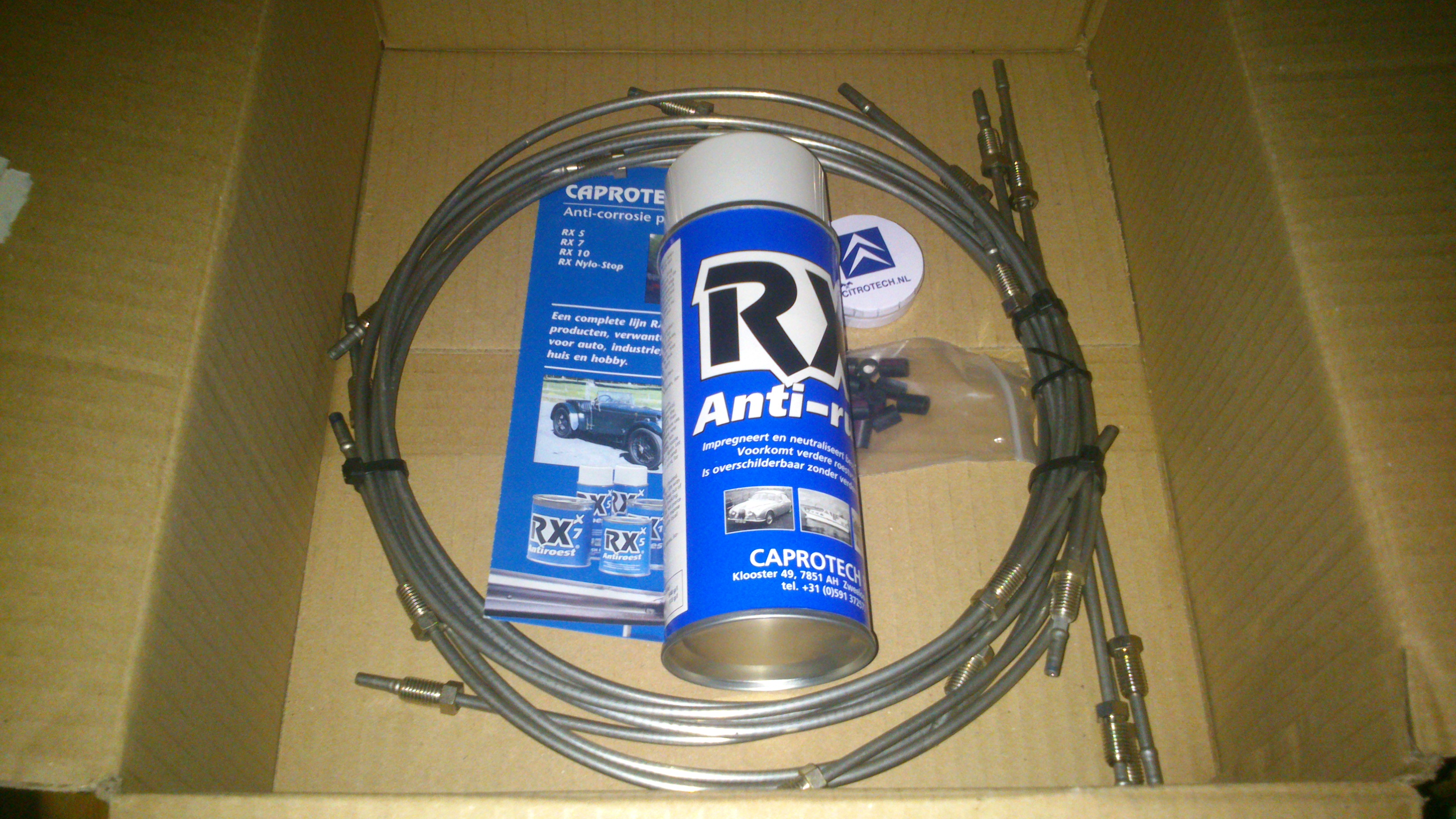

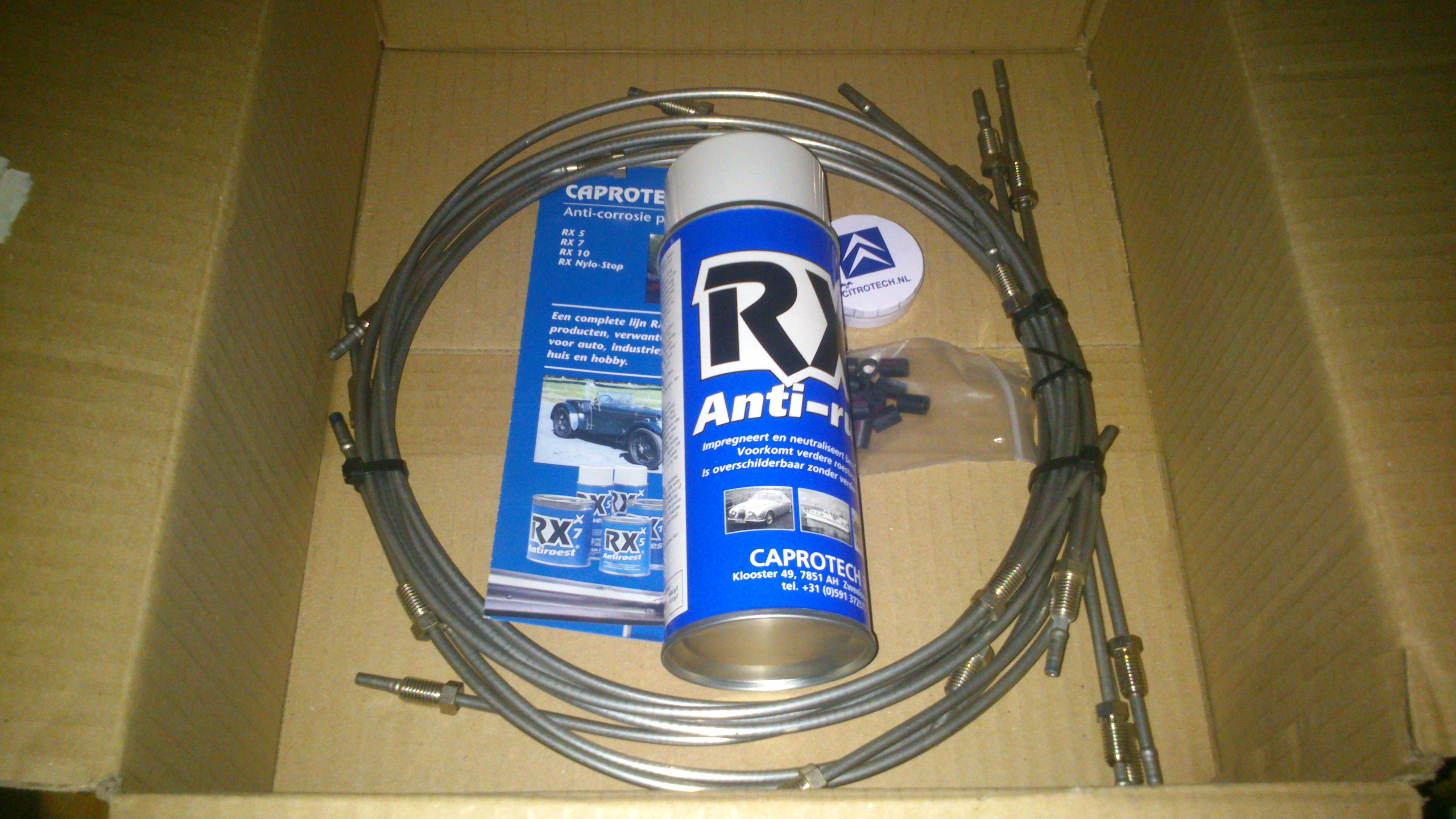

Dit is alvast binnen: alle leidingen die ik nog niet vervangen heb door RVS (achter heb ik dat al een keer gedaan). Afhankelijk van hoe goed het gaat, vervang ik naast de leiding die ik *moet* vervangen er nog meer.

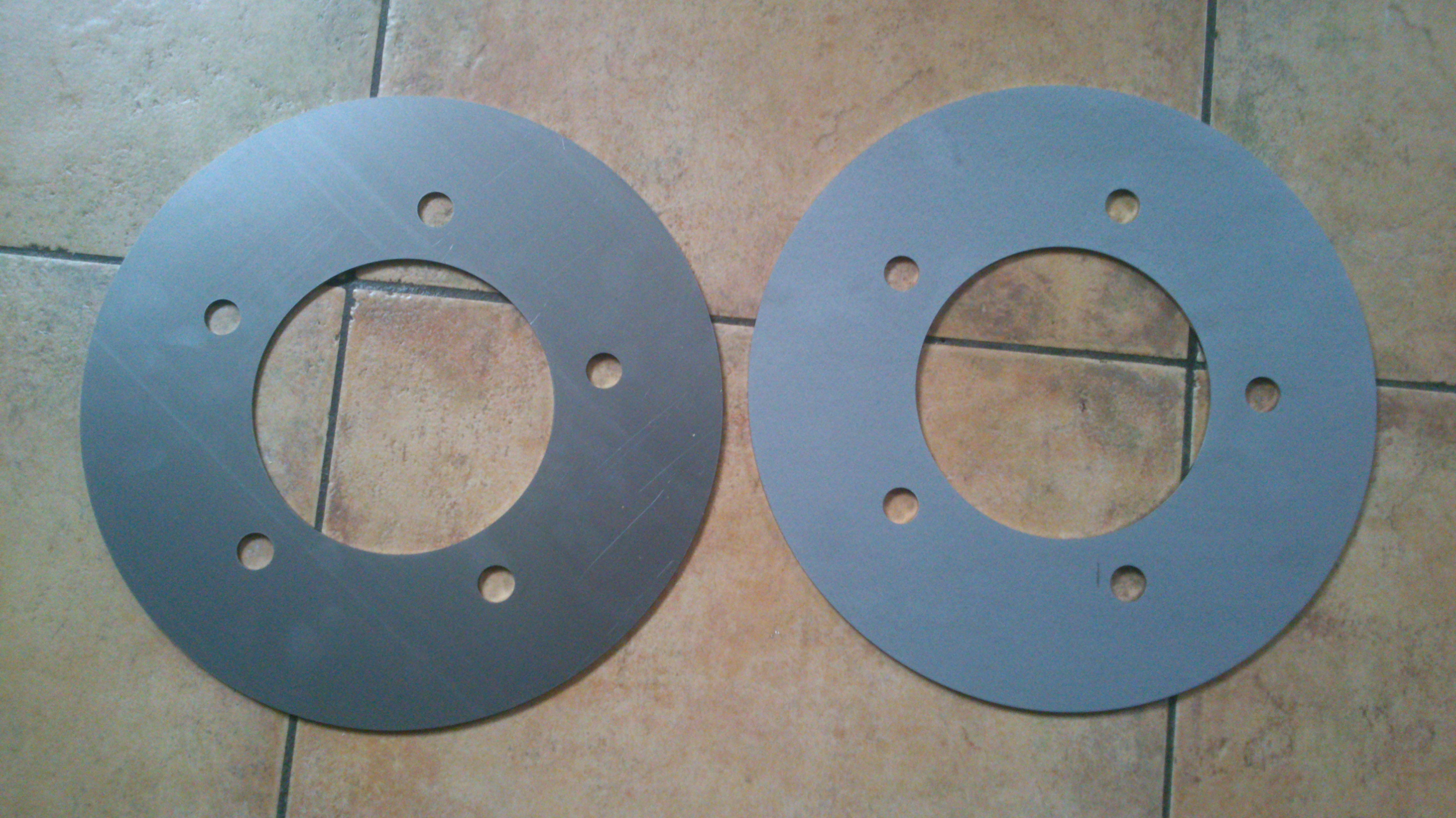

Voor de wielen heb ik alvast geinformeerd waar ik platen zou kunnen laten laseren. Moet nog even kijken hoe die platen er dan precies uit komen te zien enzo, maar rond de 45 euro voor twee cirkels van 3mm dik iig. Lijkt me de handigste optie en ik denk dat de ET met 3mm wijzigen geen probleem zal zijn (theoretisch wordt de naaf dan iets zwaarder belast).

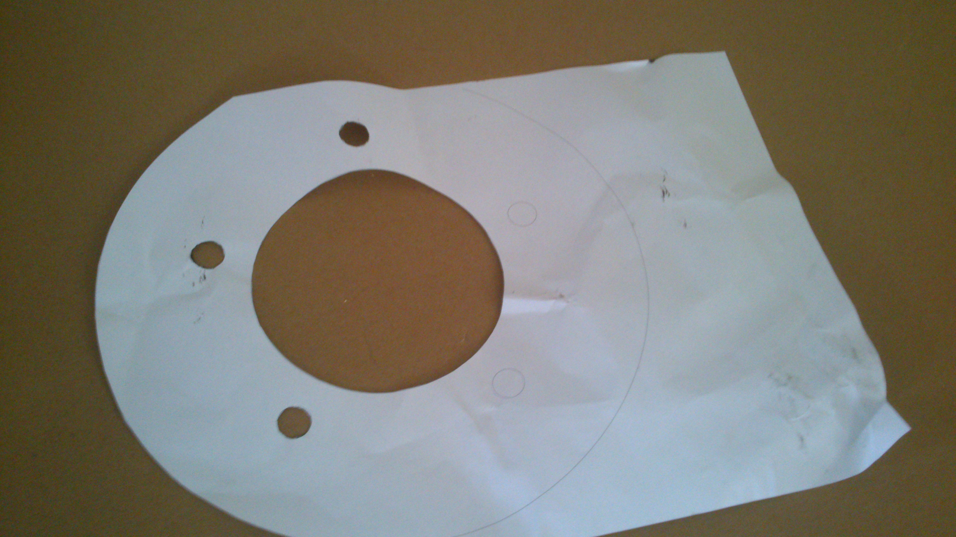

Net bij Demar Laser hier in Hengelo geweest en daar hebben ze de trommel gemeten (daar hebben ze dan helaas geen lasers voor ;)) en een bestandje gemaakt. Eind van de week kan ik 2 schijven 3mm staal ophalen die gelaserd zijn naar een plaat die er prachtig overheen moet passen (300mm, gat van 140mm, 5 gaten van 17mm op een cirkel van 190mm). Hopelijk zitten dan de velgen niet meer tegen de stuurkogel aan (zitten ze ook alleen bij extreme uitslag, dat wat ze eerder aanliepen is al afgesleten... :shock: ).
't was dat of nieuwe trommels en nieuwe velgen... bovenstaande is 45 euro.

En ze zijn klaar.

Begrijp ik hier uit dat de wielbasis wat groter wordt?
Re: LEiPiE & MurpHY
Yup, totaal 6mm. Breedte was op zich al iets meer omdat er 195 banden op zitten.
Ben er niet heel blij mee, maar goed, moet maar.

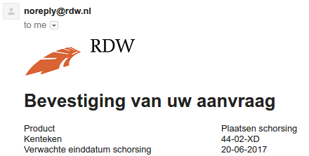

Oh ja, APK van morgen afgezegd, want hij remt net zo slecht als voor het vervangen van de leidingen en ontluchten.
Moet waarschijnlijk wat cilinders vervangen (in ieder geval rechtsvoor, naar ik verwacht onder en de hoofdremcilinder).
Zal schorsen worden, dat haal ik niet voor zaterdag.
10 jaar Citromobile gedaan met bus, nu een keer met de Berlingo.
