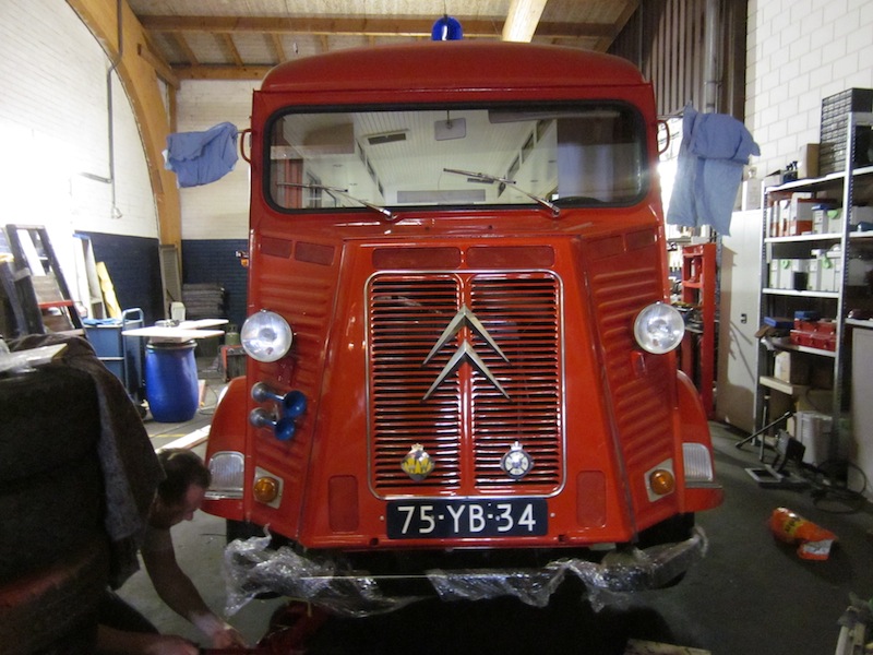

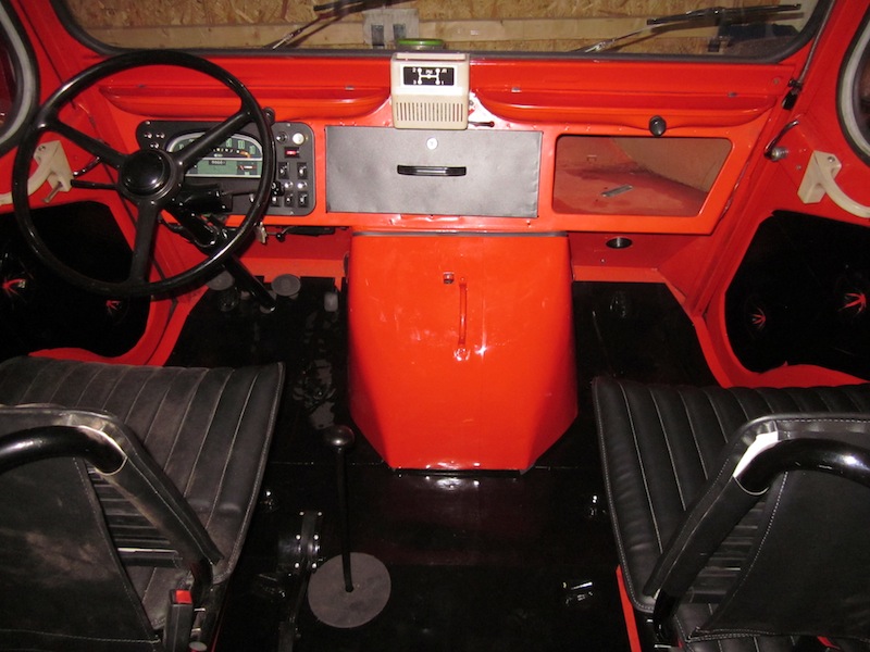

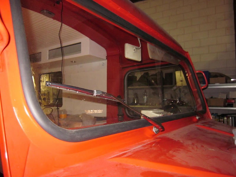

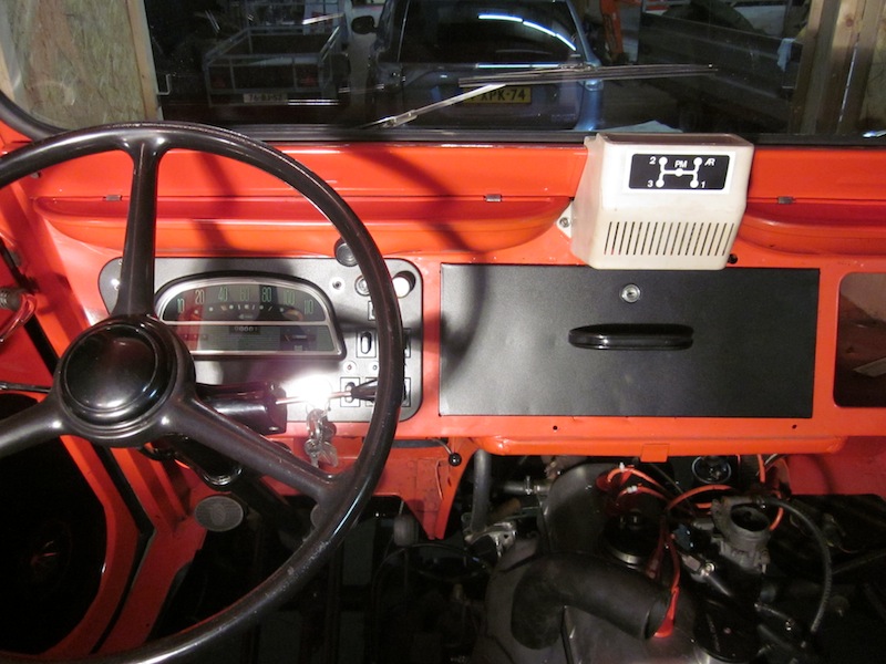

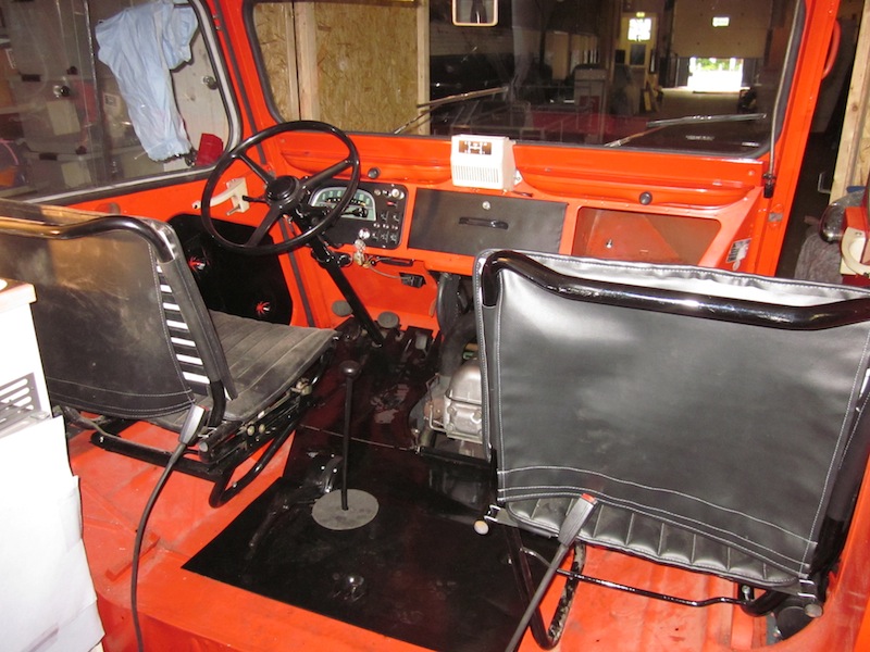

Na alle motorperikelen nu weer verder met het opbouwen van de bus.
Wat foto's van de vorderingen van de laatste weken;
Ruitenwissers gemonteerd
Klepje en ruitenwissermotorkap
Stoelen en bodemplaten
Motorkap

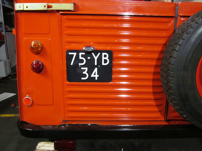

Voorklep, kentekenplaat
Kenteken achterkant en kentekenverlichting

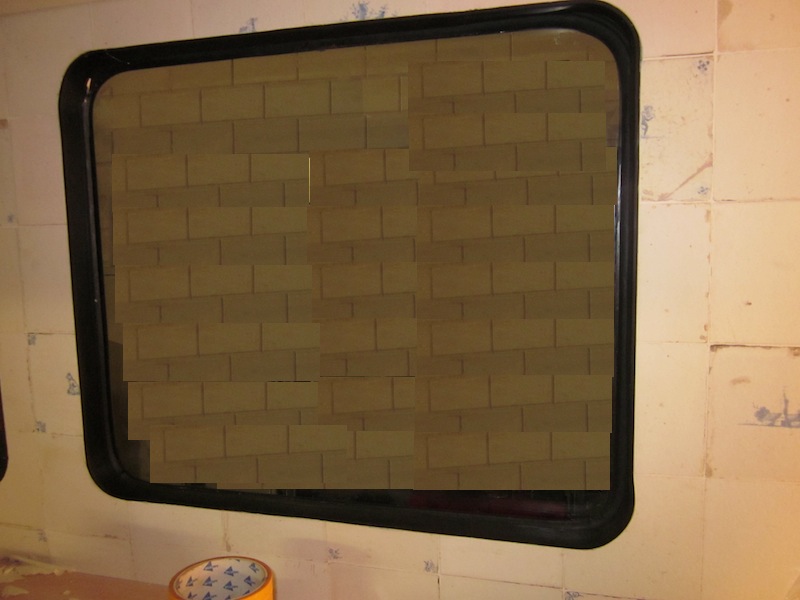

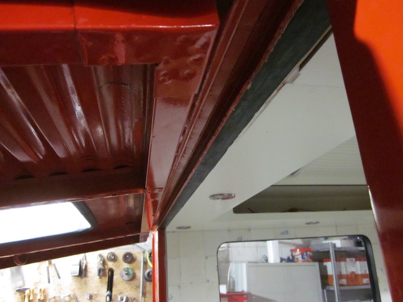

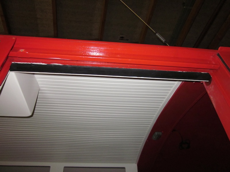

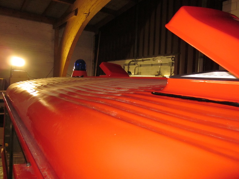

Ook aan het camper gedeelte vordert de opbouw gestaag.
Paar foto's;
Dakluiken geplaatst
Rubber in de raamkozijnen
Rubber in de overgang dak-achterklep
Rubber in de overgang dak-schuifdeur
Wandje keuken in de maak
