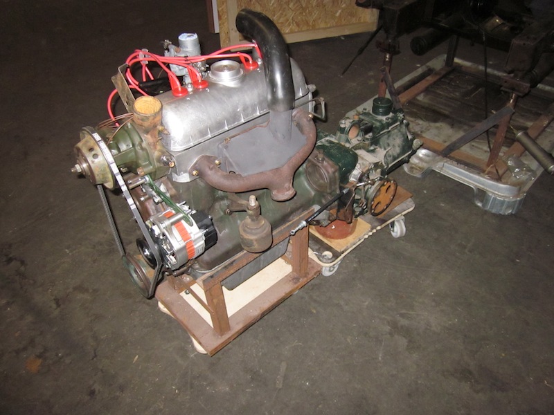

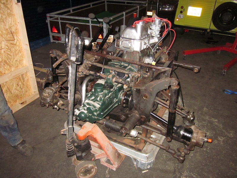

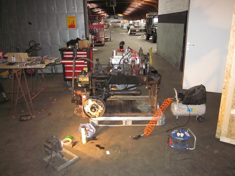

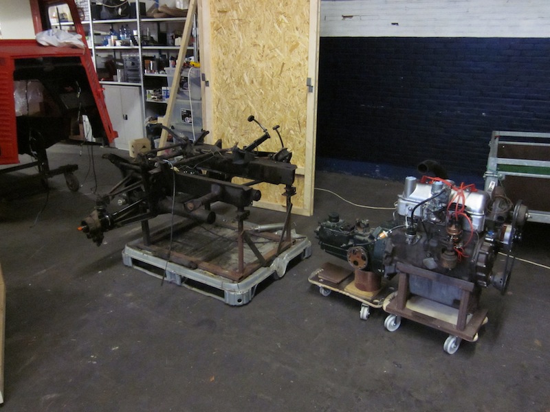

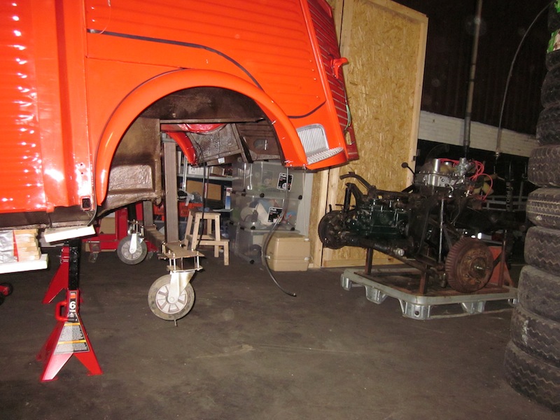

Hierbij de foto's van afgelopen week;

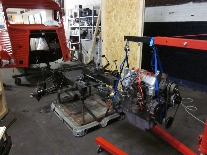

Motor en bak verenigd;
Klaar om het geheel in het paard te plaatsen;

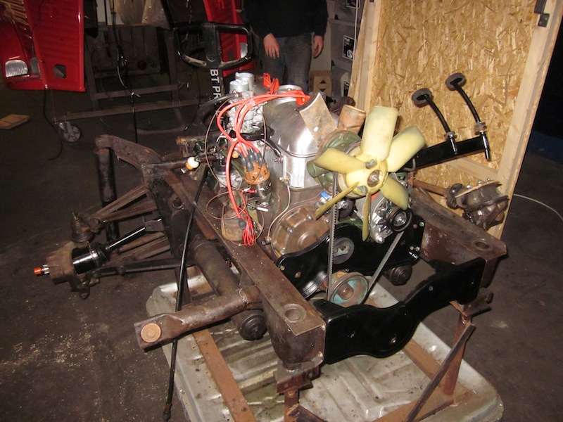

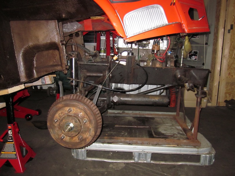

Motor in de kraan;
Eigenlijk is de aandrijflijn van de HY niet zo makkelijk met een kraan te plaatsen, zeker niet in mijn geval waar het paard in een bok op een pallet staat.
Je kan met een motorkraan niet goed om het pallet manouvreren en plaatsen als het paard al in de auto zit is helemaal geen optie op deze manier. Achteraf is het paard in een dergelijke bok niet de makkelijkste optie.
Met veel creativiteit; pallet verhoogd op houten balken zodat de kraan onder het pallet kan, kraan in uiterste (verlengde) stand, motor zover mogelijk vooraan oppakken, bak mee-tillen en stapje voor stapje op z'n plaats tillen.
Uiteindelijk zit het geheel dan toch mooi in het paard!!
Laatst gewijzigd door FerrHy op zo apr 17, 2016 10:29 pm, 1 keer totaal gewijzigd.

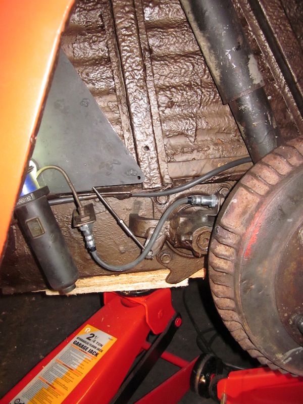

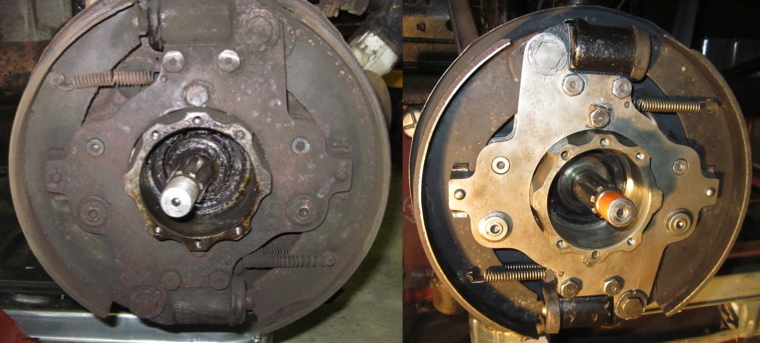

Vervolgens het monteren van de remdelen aan de voorkant.
Deze klus kostte relatief veel tijd. De cursus bij Ben Boortman was vijf jaar geleden en het was voor mij even puzzelen hoe een en ander in elkaar moest. Vooral het plaatsen van de nieuwe veren was een zware tijdrovende klus.
Nu hopen dat er geen leidinkje lekt :evil: dan moet het geheel weer uit elkaar...
Nog even een kiekje van voor en na;
Laatst gewijzigd door FerrHy op zo apr 17, 2016 10:30 pm, 1 keer totaal gewijzigd.

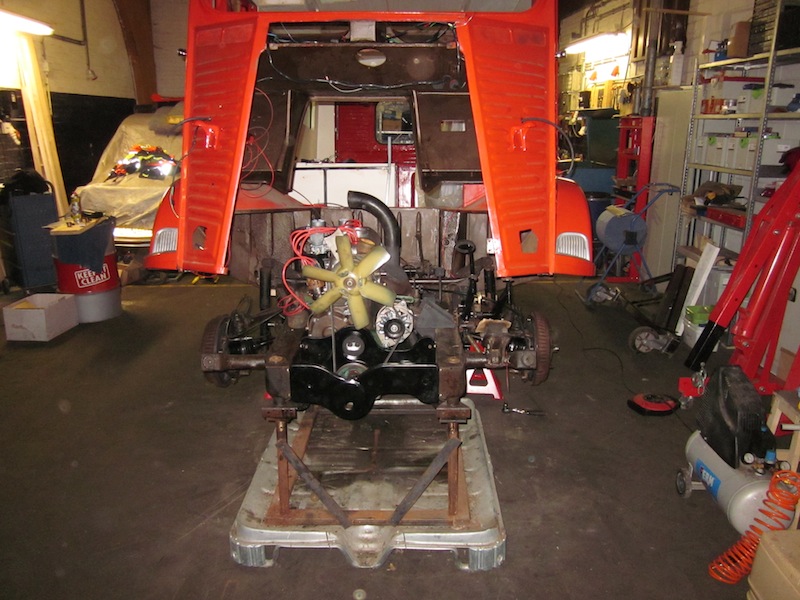

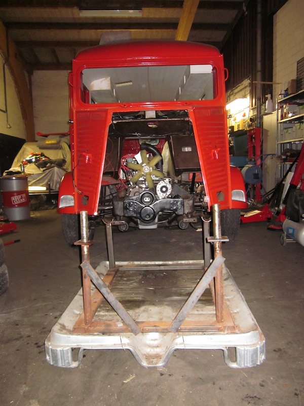

Re: Renovatie Deense HY

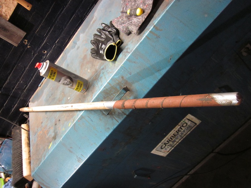

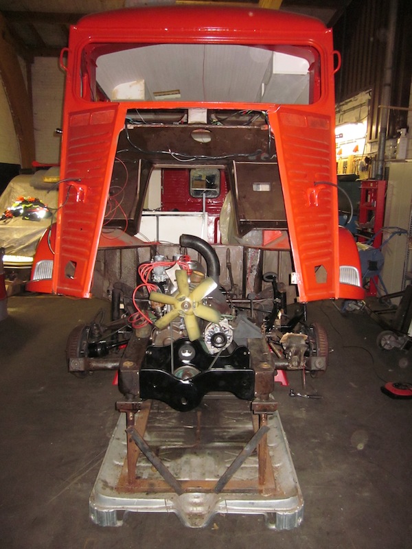

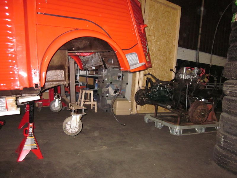

Daarna in een avond het paard ingespannen voor de koets!
Een hele spannende klus, die in rustige stappen heel mooi is verlopen!
Stap 1: Koets heeeel hoog opkrikken :shock:
Stap 2: Gaten van de verbindingsbouten oppoetsen, heel fijn schuurpapier aan een bezemsteel :D
Stap 3: Paard voorzichtig onder koets schuiven. Hierbij constant opletten of we niet iets raken
Stap4: Uitlijnen van de gaten waar de bouten in komen
Met wat pielen en het pallet een beetje schuin omhoog zetten krijgen we de gaten heel mooi in lijn en kunnen de bouten met de hand in het geheel geduwd worden! Als een paling in een emmer snot!!
Stap 5: Ingespannen paard uit bok tillen, wielen plaatsen
En dan staat er weer een HY! op z'n eigen bandjes!

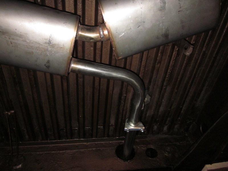

Van de vorige reeks heb ik nog een foto van de uitlaat.
Errug lastig te fotograferen overigens :roll:
Het is de versie met de twee potten geworden, direct vanaf het spruitstuk naar achter, zonder de pot voorop.

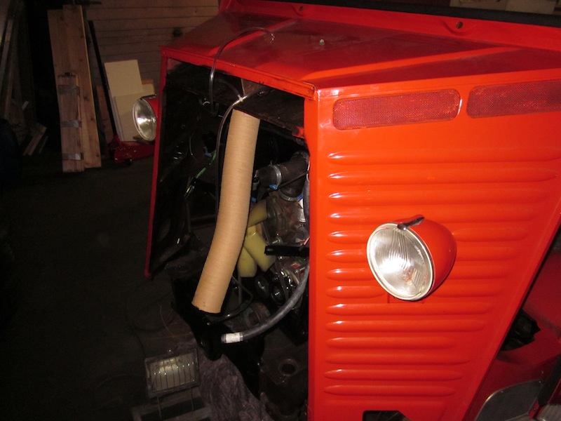

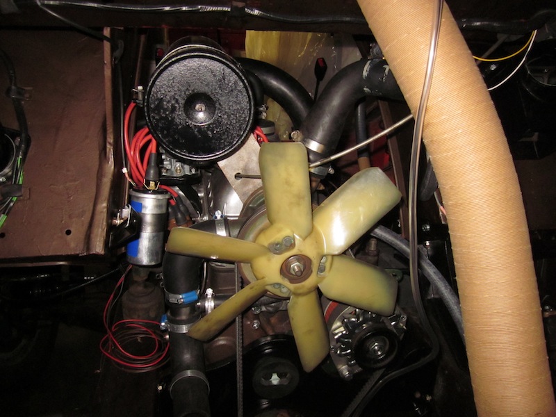

Ik ben de afgelopen weken bezig geweest met het netjes maken van het luchtfilter.
Is nu weer mooi zwart, van het proces heb ik helaas geen foto's. Dat schiet er bij in de laatste tijd...
Daarna de koplampen gemonteerd
Koel en ventilatieslangen gemonteerd

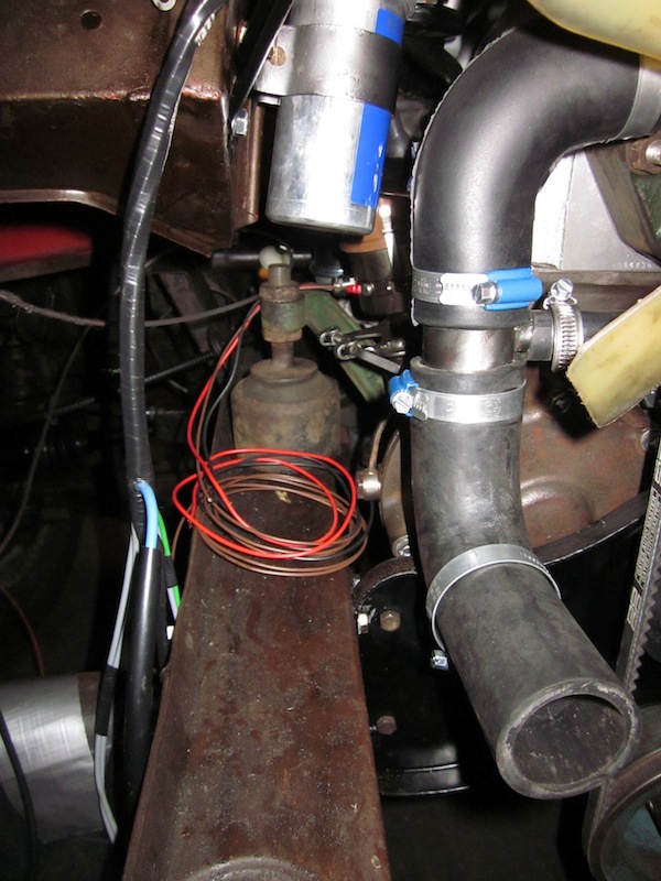

Vervolgens wilde ik de verwarmings-unit plaatsen, maar toen die bijna volledig hing kwam ik tot de conclusie dat ik beter eerst de electriek die erachter zit kan aansluiten. Daar kan je nl erg slecht bij als die unit hangt.
Verder maak ik het plaatsen van het stuur ook moeilijker als die unit hangt, dus ook eerst met het stuur aan de gang.

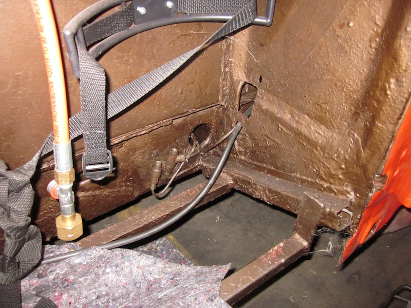

Vandaag dacht ik 'even' de remdrukbegrenzer te plaatsen :roll:
Elk onderdeel van de remmen kost steeds meer tijd dan ik denk.
De wagen gedurende het roestoratieproces naar een Dinitrol behandeling sturen is prima,
maar heeft twee nadelen;
Bij iedere klus in de buurt van dat spul zijn je handen bruin/zwart en alleen te verwijderen met Thinner of Remmenreiniger...
Alles zit onder de Dinitrol, dus ook de koppelingen van de remdrukbegrenzer. :evil:
Die heb ik eerst gedemonteerd om schoon te maken en dat kostte iets meer tijd dan verwacht.
Gelukkig zit het geheel nu weer netjes op z'n plaats.
Ik hoor Gert weer roepen; goed werk heeft tijd nodig!
Laatst gewijzigd door FerrHy op zo apr 17, 2016 10:33 pm, 1 keer totaal gewijzigd.

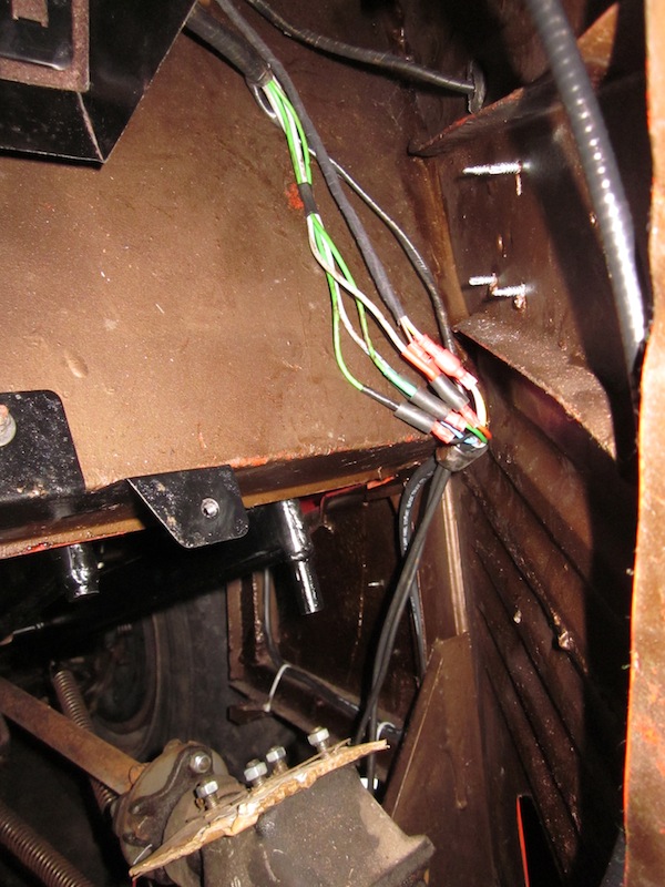

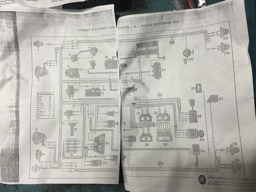

Het uitzoeken van de kabelboom heeft me al enige tijd gekost.
Ik heb (ooit) een nieuwe kabelboom gekocht bij een firma in Duitsland en die heeft een tekening meegeleverd met een schema en nummering uit 1974. De verklaring van de onderdeelnummers ontbreekt echter.
In mijn werkplaatshandboek staat een andere versie met andere nummers en de onderdelen hebben ook andere plaatjes...
Wellicht iemand hier die kan helpen met het benoemen van de onderdelen?
Alvast hartelijk dank voor de medewerking!
Welke weet ik niet (zeker):
Nr 9; oliedruk?
Nr 10; Ruitenwisser?
Nr 16; schakelaar bij rempedaal?
Nr 12; Cliqnoteur?
Nr 13; Pomp ruitensproeier?
Nr 20, 21, 27 & 17; geen idee...

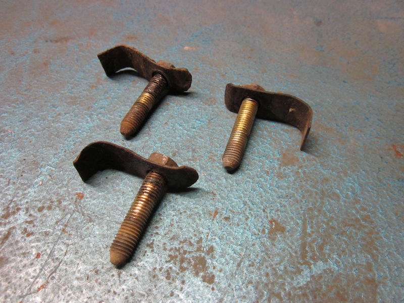

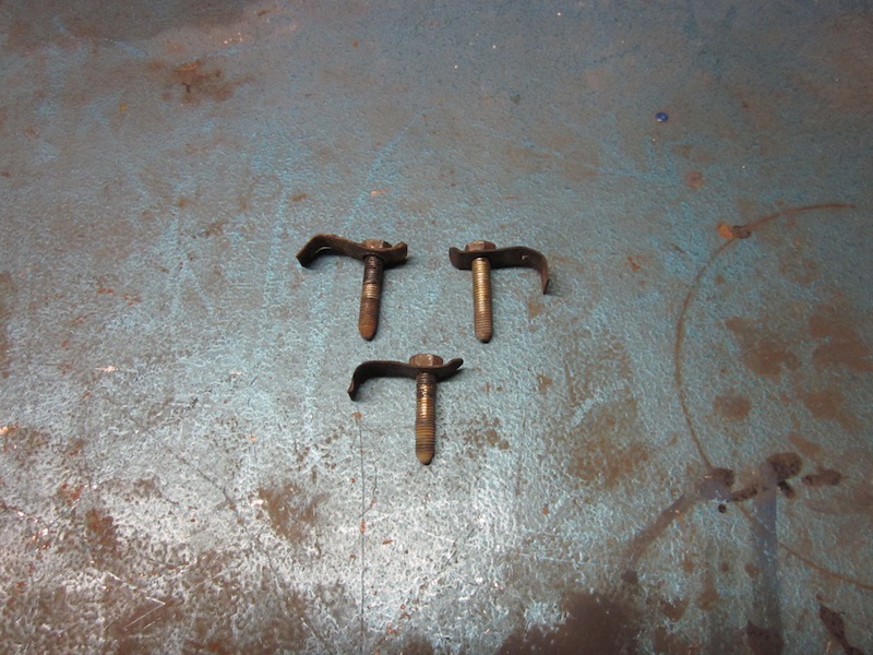

Nog een andere vraag,
vandaag kwam ik deze drie bouten tegen met een soort borgplaat?!
Iemand enig idee waar ze van zouden kunnen zijn?
Omdat het er drie zijn, zouden ze voor de montage van de benzinetank kunnen zijn, dat is het enige dat ik kan bedenken.
Ik hoor graag uw ideeën.
