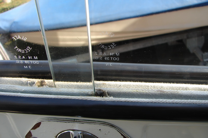

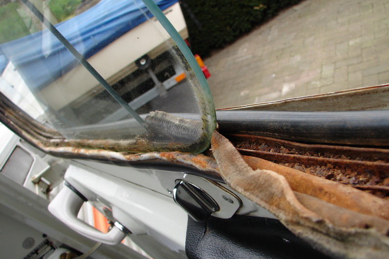

Hieronder zie je de oude en de nieuwe raamlijst. Bij de nieuwe kun je ook zien wat er nu fout is.

Dank je wel voor de plaatjes. Het is me duidelijk. Er zitten al alu profielen in bij mij, vandaar dat mijn mechanisme het niet deed.
En dan dus de vraag, hoe nu verder? Zelf profielen lassen van 1mm staal? En die netjes proberen te bekleden? Lijkt me lastig om die stevig/stijf genoeg te krijgen en er zal een lasersnijmachine aan te pas moeten komen voor de 'opstaande' randen. Dat wordt een dure grap voor een kleine oplage.
Iemand ideeen?
