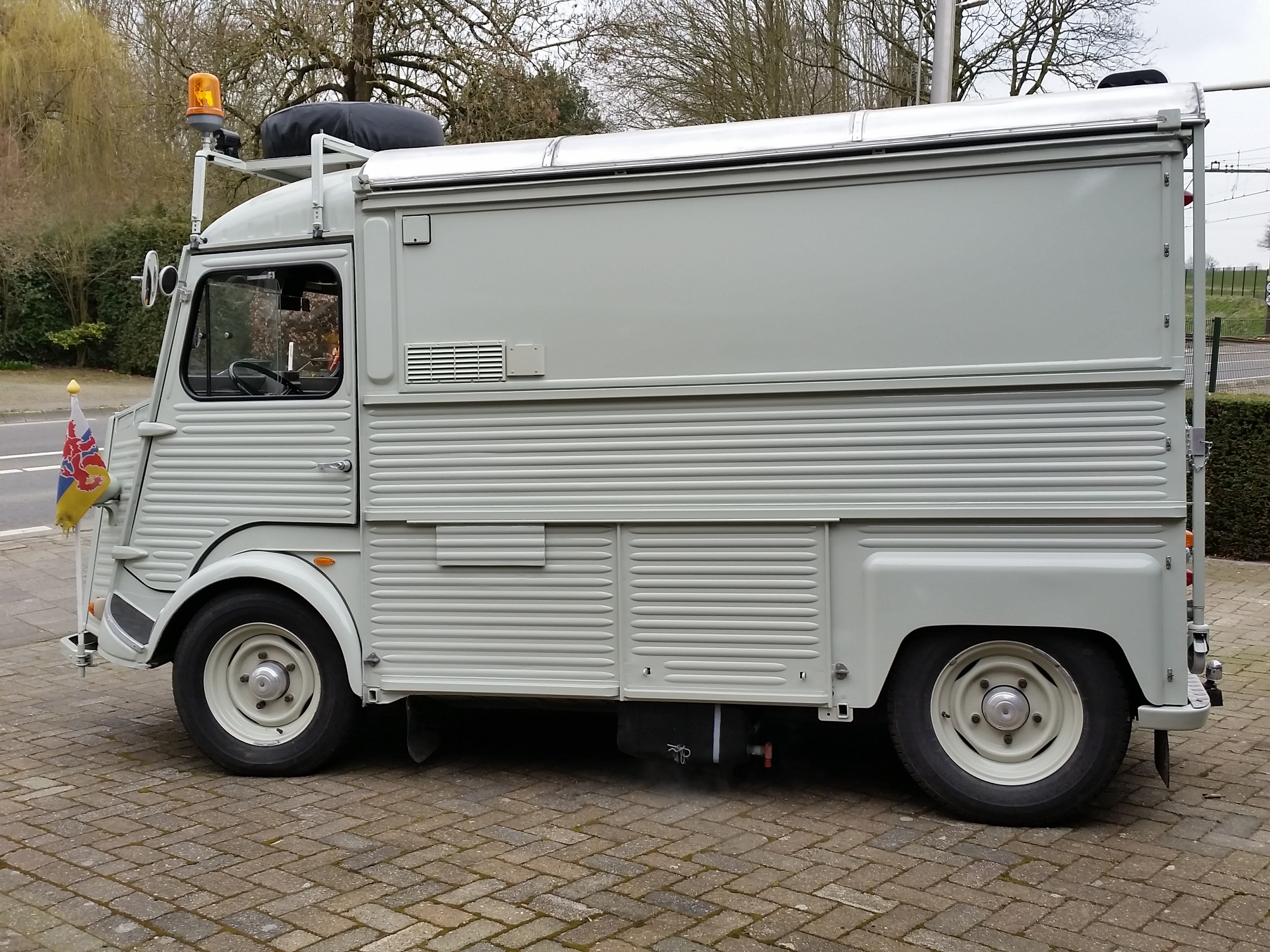

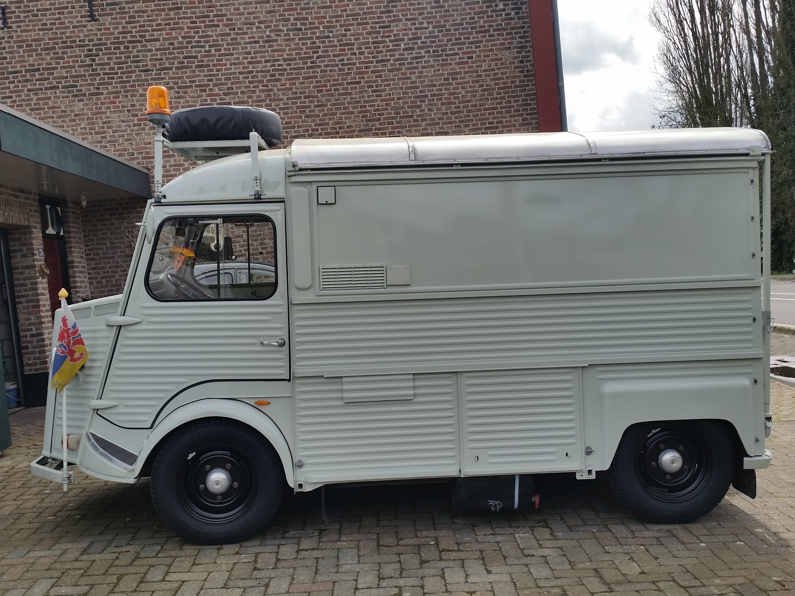

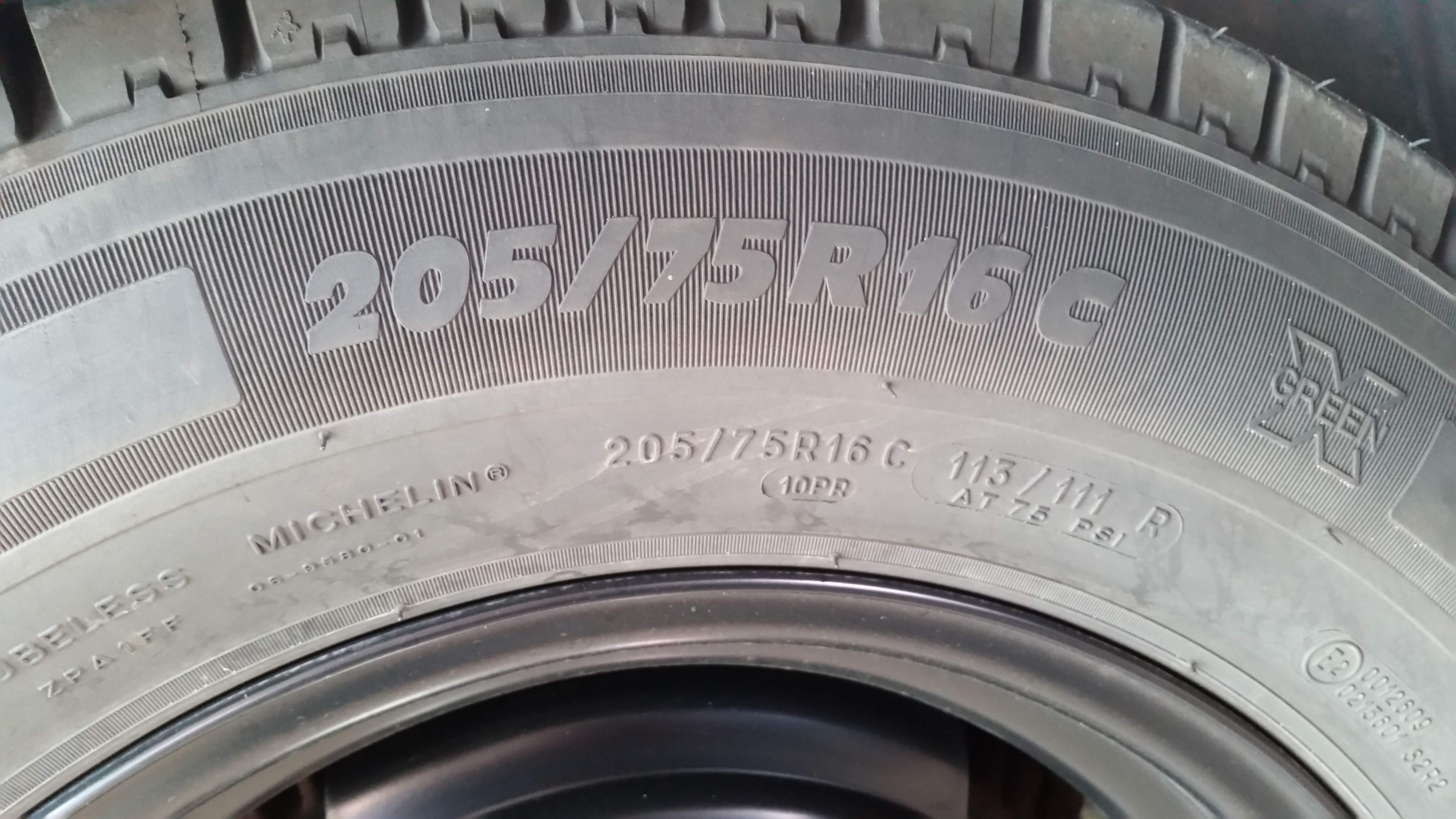

Sinds 2016 heb ik Michelin Agilis 205/75/16C op 16" HY Team velgen onder mijn bus, tot volle tevredenheid. Alleen heb ik achter het spoor 3 mm moeten verbreden omdat de band net de plastic kap van de schokdemper raakte. Verder geen enkel probleem. Bijkomend voordeel is dat de snelheidsmeter nog maar 1 á 2 km afwijkt van de GPS snelheid! Voorheen had ik trouwens 19x400 op de originele velg.
Hieronder een foto met de oude wielen en 19x400 (wit) en een foto met de nieuwe wielen met e 205/75/16C (zwart)

Dank je HYvonne voor de foto's. Het ziet er eender uit als 19x400. Ik laat de 195 toch maar schieten en ga voor de 205.
