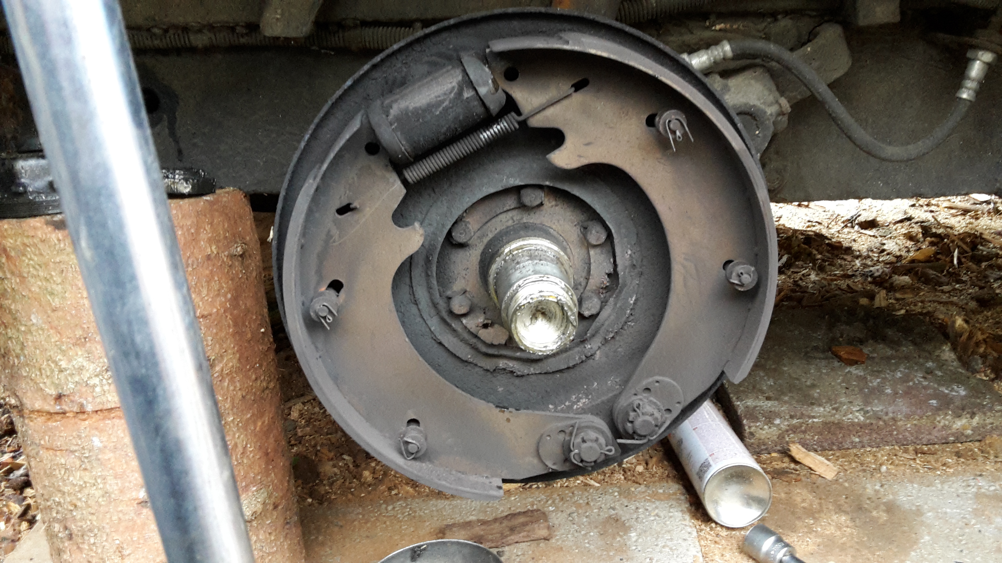

Bedankt voor je aanbod. Ik ga zaterdag echter naar de club om het gereedschap te lenen.Om je wielremcylinders te vervangen/ reviseren moeten je remschoenen er af. Ik heb eventueel het gereedschap dat je voor alles nodig hebt wel te leen. Dus ook de dop voor de naafmoer achter. Ik dacht dat jij in Tilburg woont? Ik in Bergen op Zoom dus dat is te overbruggen.

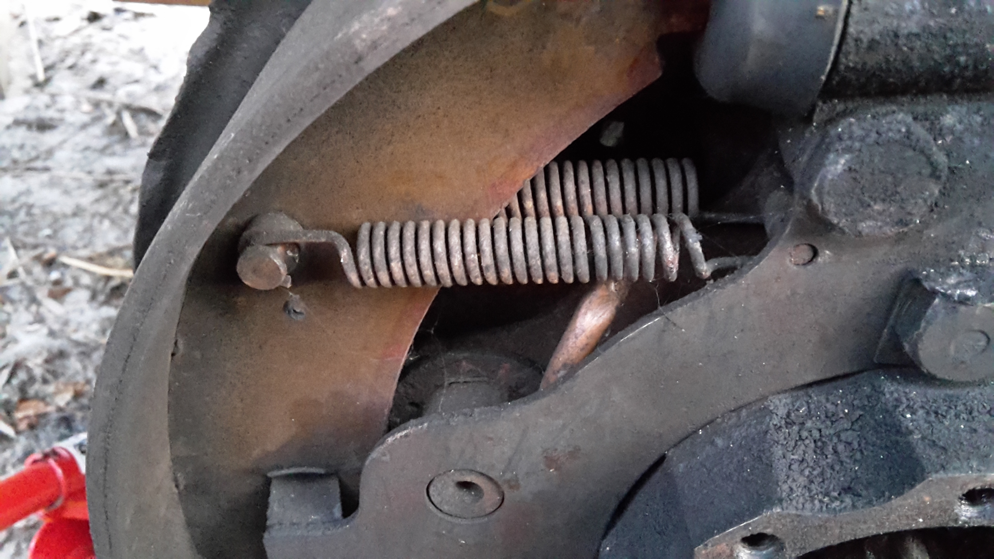

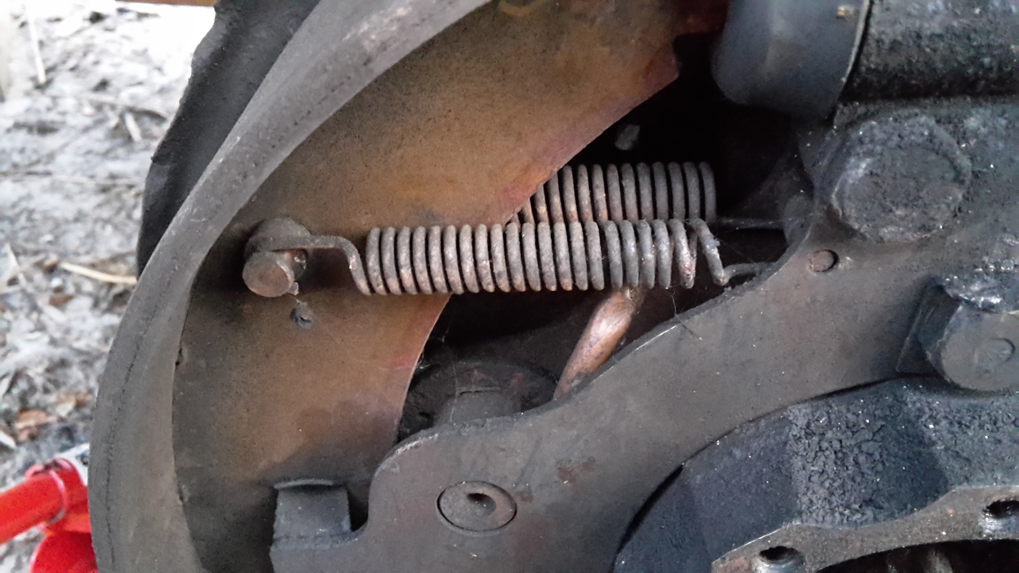

Hoe krijg ik die achterste veer los? (zie foto) Moet je toch wat loshalen / heb je daar speciaal gereedschap voor of moet dat lukken met een lange schroevendraaier?Gewoon de veren los en de remschoen naar buiten trekken/ scharnieren en dan kun je er bij.

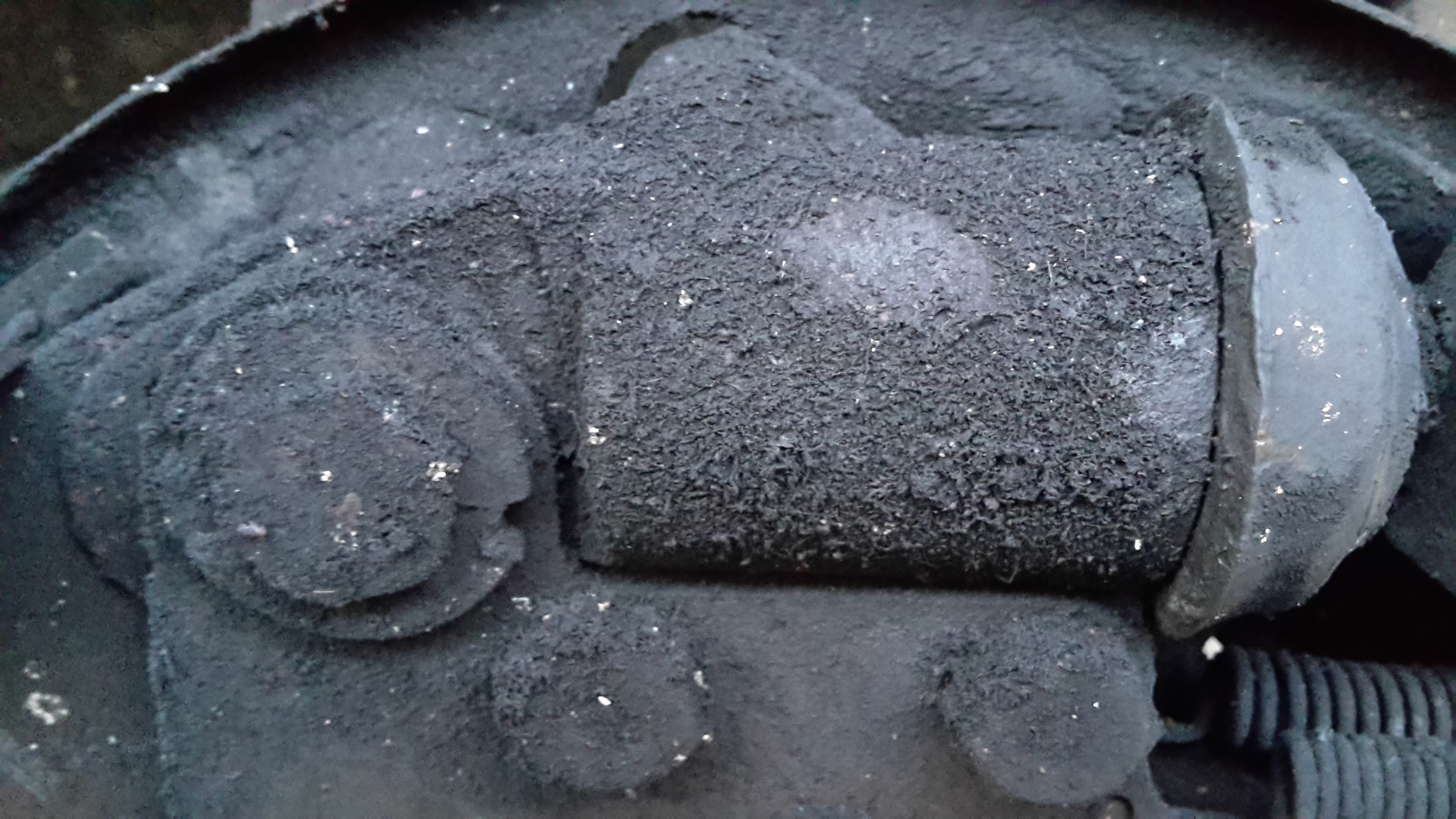

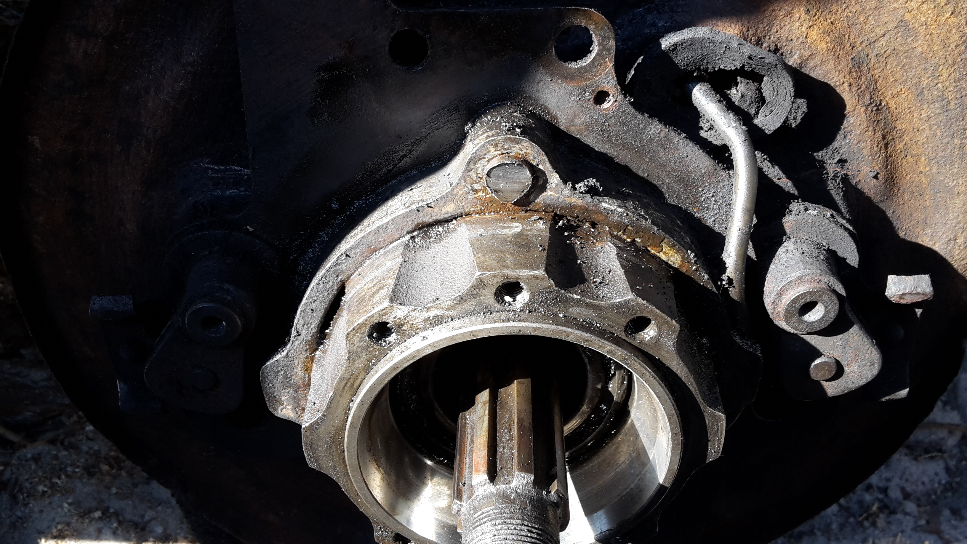

Wat betreft de overige 2 foto's:
Er zit een doffe zwarte aanslag over de gehele binnenkant (zie cilinder). Waar komt dit vandaan?
Rond het asje dat uitsteekt zitten in de binnenkant 2 ringen? Deze zitten bij het rechterwiel los (zijn te bewegen) en bij het linkerwiel vast. Is dat normaal?

Die achterste veer krijg je los met veel gepriegel. Een goed griptangetje doet wonderen. Een platte schroevendraaier waar een hap aan de zijkant van af is (slijpsteen) kan ook een goede vriend zijn, maar pas op, je rekt de veertjes makkelijk uit en het zou zonde zijn als je nieuwe moet kopen.
De aanslag is een mix van remstof, vet, remvloeistof etc. Op basis van de foto's kan ik niet met zekerhieid stellen dat er geen asbest in je remvoeringen zit. Als je niet zelf weet dat ze van dit millenium zijn, zou ik hier erg voorzichtig mee zijn.

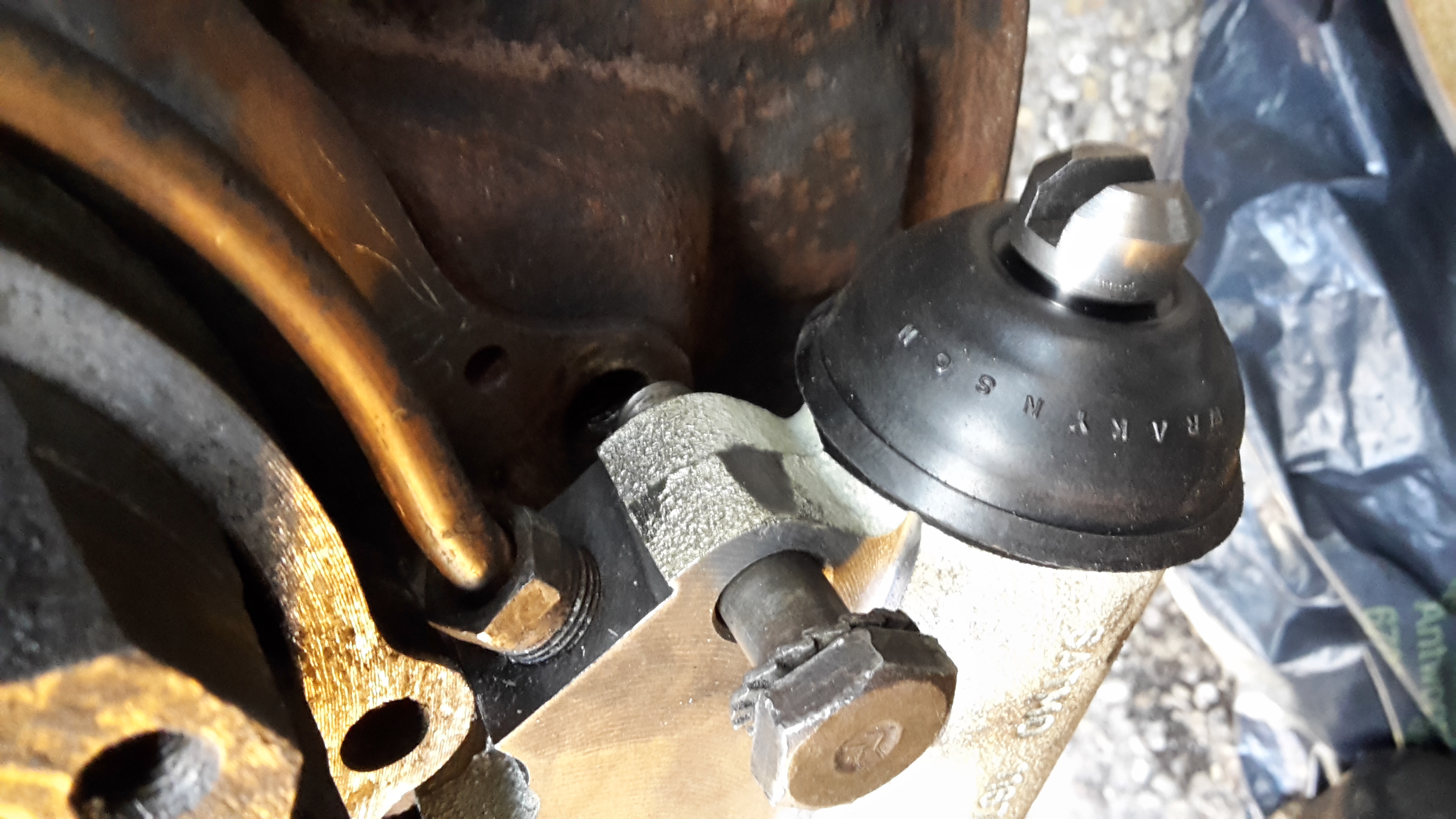

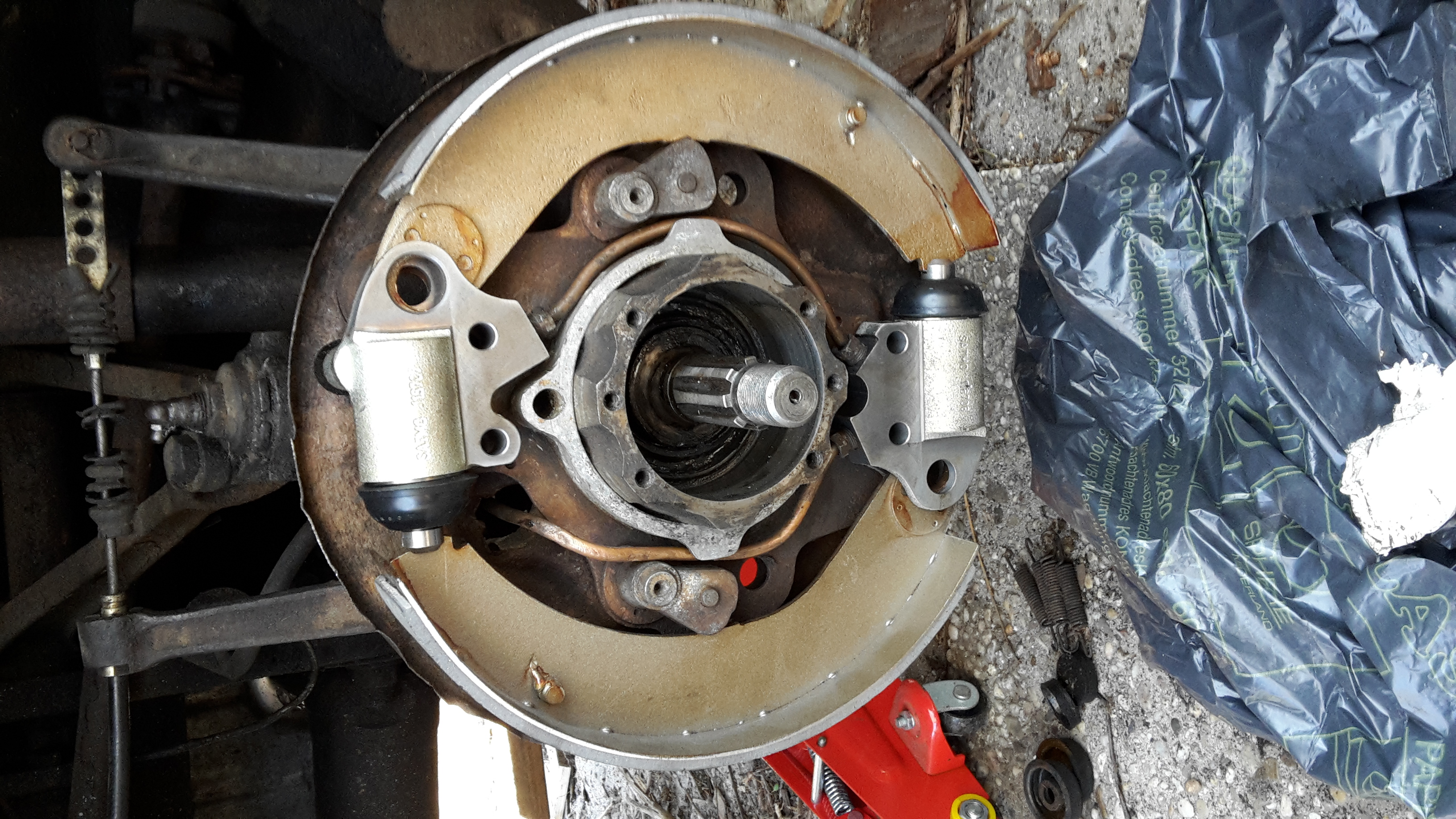

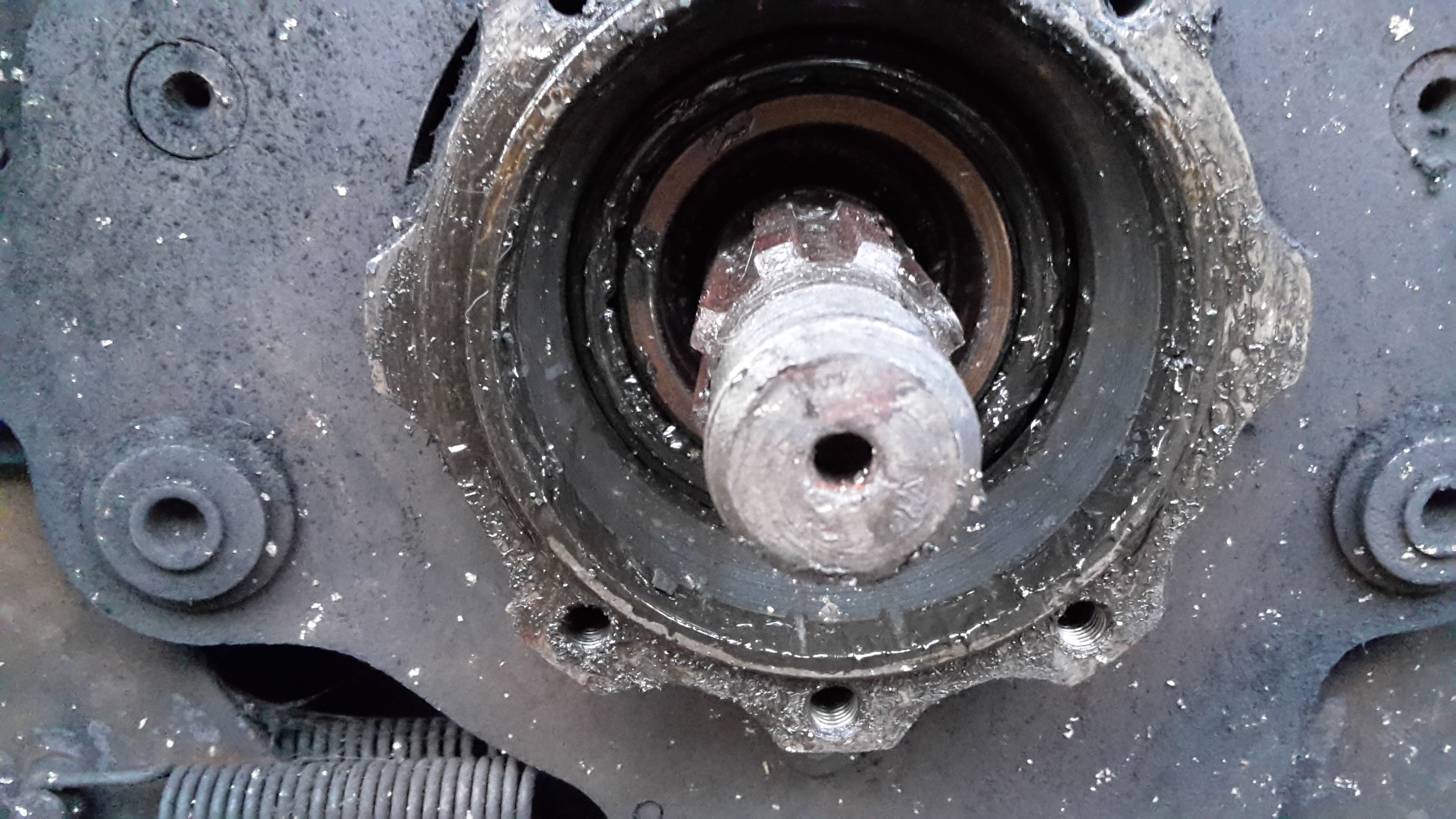

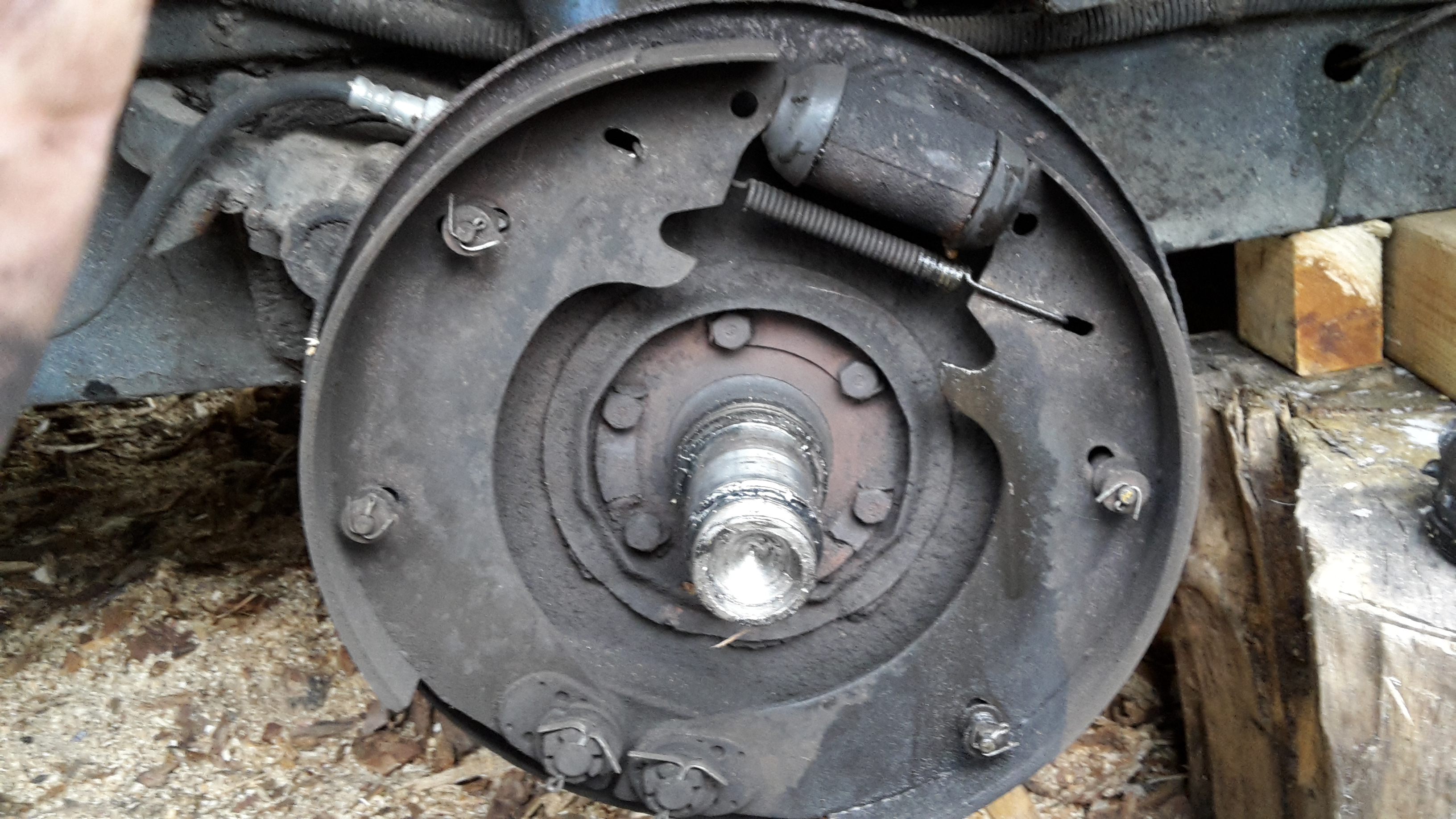

Afgelopen zaterdag in het magazijn geweest en weer wat tips en gereedschap ingewonnen. Zojuist beide achterste remstrommels eraf gehaald (zie foto's). Twee opvallende zaken: in beide wielen zat het binnenste lager los. En potverd@$$%!! ook hier lekte de cilinders (zeiknat achter de stofhoezen)!! 6 uit 6 dus. Dit kan toch geen toeval zijn!? Ik heb het rempedaal (zonder vloer) enkele keren volledig ingetrapt. Heb ergens gelezen dat dat eigenlijk niet de bedoeling is.
Bij het magazijn werd mij overigens aangeraden slechts de veren te demonteren en de remschoenen weg te duwen van de cilinders. Je zou dan net genoeg ruimte moeten hebben om de cilinders te kunnen honen met een hoon (en de cups te kunnen vervangen).

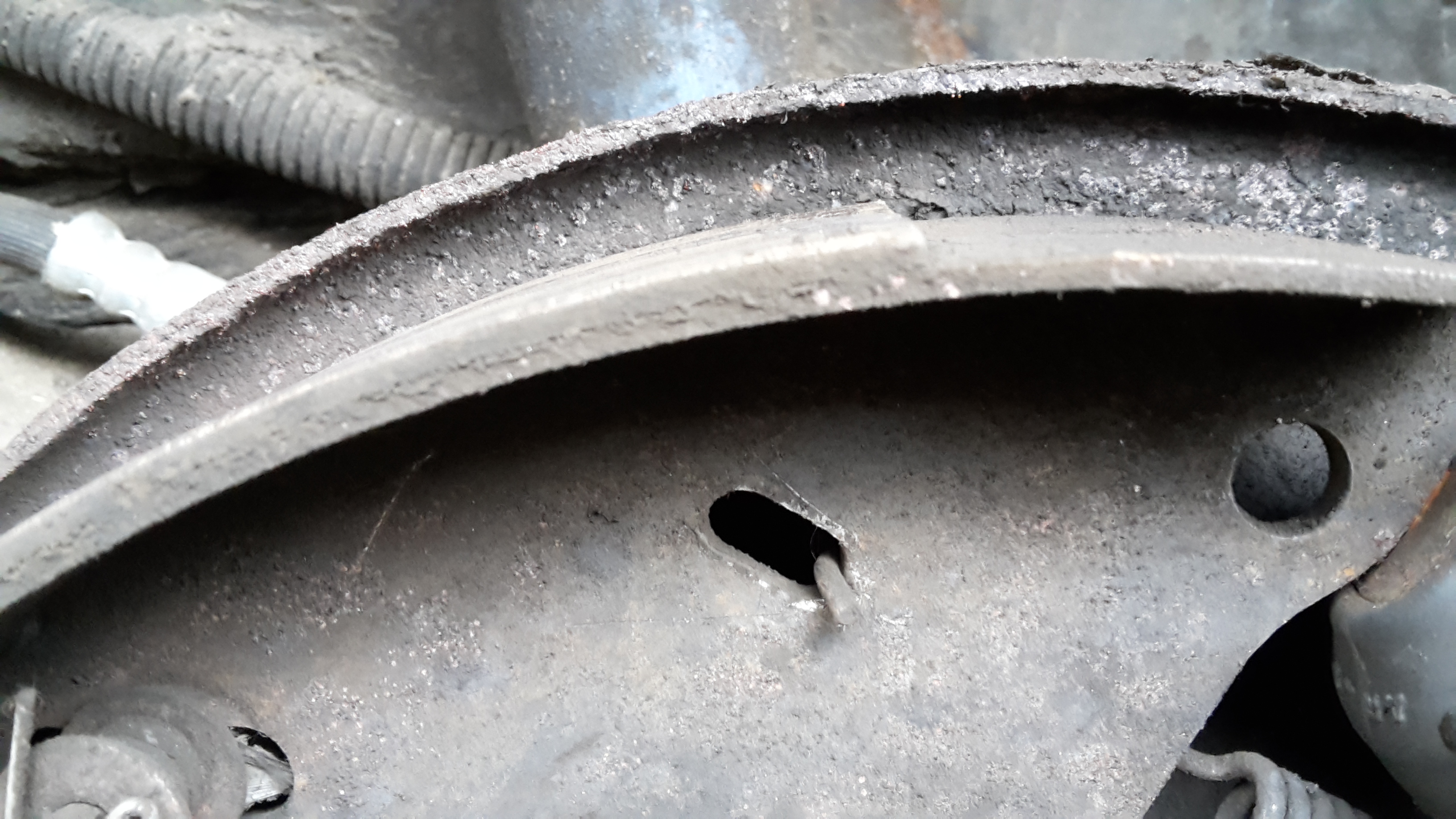

Laatste puntje: linksachter lijkt de remvoering wel erg dun niet (zie foto)?

Dat is het ook niet. Remvloeistof trekt water aan. Daarom moet je iedere twee jaar je remvloeistof vervangen. Doe je dat niet, dan hoopt er water op in je zuigers, krijg je corrosie putjes, en dan gaat de boel lekken.Michiel M schreef:En potverd@$$%!! ook hier lekte de cilinders (zeiknat achter de stofhoezen)!! 6 uit 6 dus. Dit kan toch geen toeval zijn!?

Gezien het feit dat alle 6 cilinders lekken en de voeringen ook niet gelijkmatig zijn gesleten mag je er van uit gaan dat ook de hoofdremcilinder niet meer zo fris is.
Dus, zoals HYvonne schreef, een totale remrevisie waarbij echt alle remdelen gedemonteerd dienen te worden, met nauwgezette van inspectie van leidingen en slangen.

Die remvoeringen zou ik vervangen. Lijkt wel of er een deuk in is gesleten. Ovale trommels?
