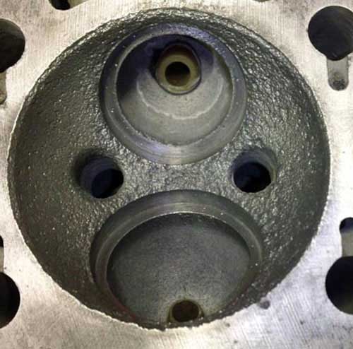

Hoi Marc,
kan zijn dat er meerder problemen spelen.
Het lijkt ook erg dat je kop aangetast is door koelwater.
Als je koppakking lek is, en er steeds een beetje koelwater in je verbrandingsruimte komt, krijg je dit soort pitten in je aluminium kop.
Ik heb een plaatje bijgevoegd (van een ander type auto).
Mogelijk is hierdoor je zuiger ook aangetast en heeft de bovenste zuigerveer het begeven waardoor deze los gekomen is en in de verbrandingsruimte terecht gekomen is en de bougie eruit heeft gedrukt.
Een niet juist ontstekingstijdstip kan ook problemen geven.
Ik had vroeger een versleten ontsteking waardoor mijn blok nogal pingelde. Er was uiteindelijk geen zuigerveer meer heel....
Heb nu een elektronische ontsteking en dat is echt een aanrader.
Het zal denk ik een combinatie zijn van deze dingen.
Succes met de reparatie.

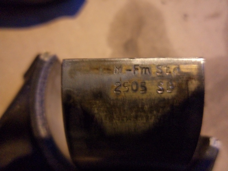

Wanneer je aan het demonteren slaat kun je op de losse lagerschaaltjes van het "big end" van de zuigerstangen een "maat" ontdekken. (zie foto) In "Otje's" geval bleek dit de originele (standaard-)maat te betreffen. Aangezien er toentertijd nòg op de krukas nòg op de lagerschalen ook meer enige beschadiging te ontdekken was heb ik destijds déze onderdelen weer opnieuw gemonteerd maar heb wèl de zuigers + cilinders vervangen door gloednieuwe exemplaren.

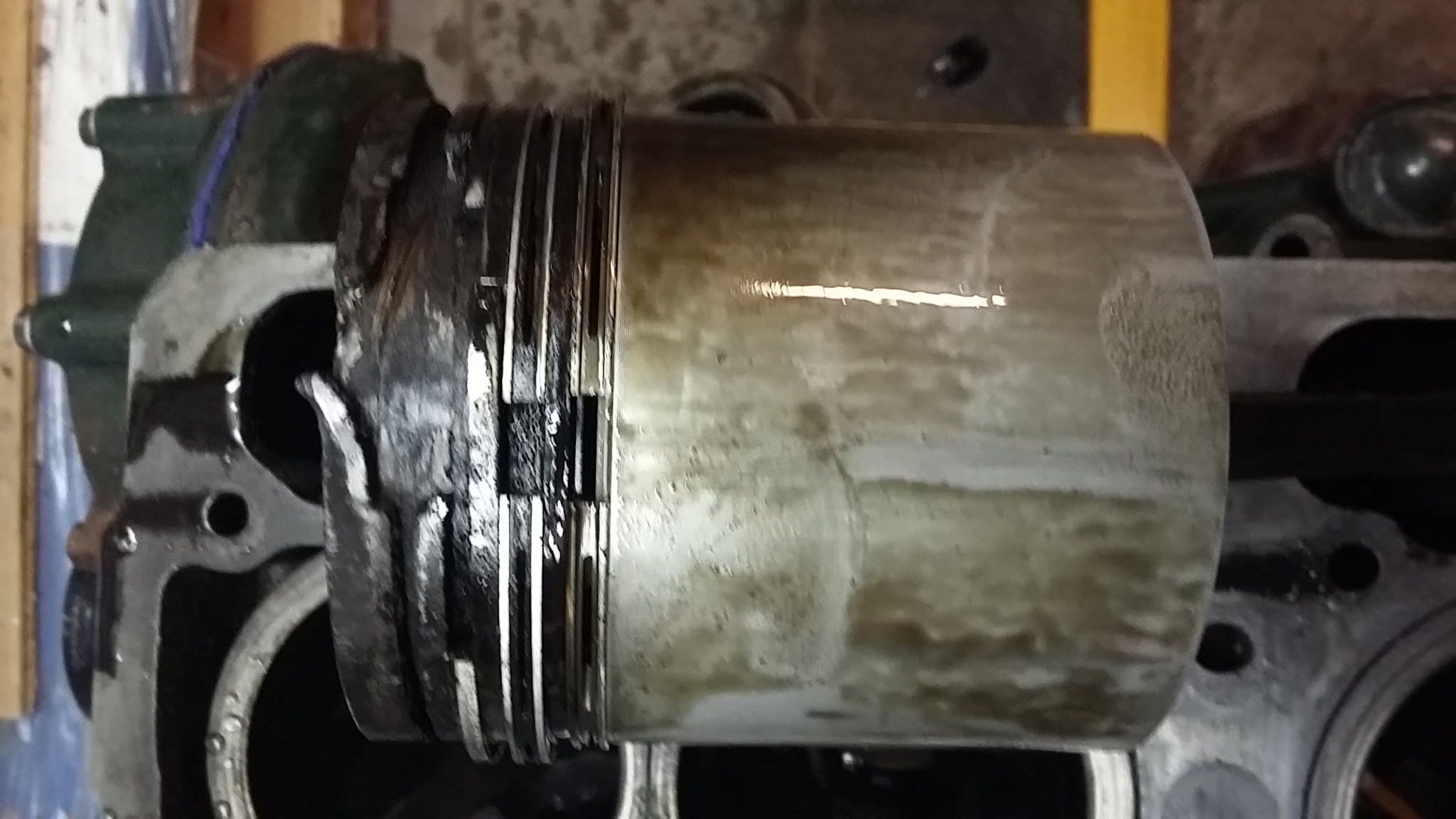

- DSC00701-k.jpg (126.72 KiB) 46060 keer bekeken

Beste Otje,
Uiteindelijk ligt de oorzaak van de bougie problemen aan stukjes zuigerveer die in de cilinder terecht gekomen zijn. Zoals je op de bijgevoegd foto kunt zien, is een zuiger volledig kapot gegaan. Van de bovenste veer heb ik niets meer teruggevonden. Dus wat dat betreft is de uitleg van het revisiebedrijf wel logisch. Alleen de bewering dat metaaldeeltjes van de ene in de andere cilinder kunnen komen vind ik vreemd. en wonderlijk is dat we nog zeker 1500 km hebben kunnen rijden nadat het probleem zich voor het eerst voordeed. En ook opvallend is, dat de cilinderwand geen enkele zichtbare kras heeft opgelopen.
Ik heb het blok nu helemaal uit elkaar liggen en ga inderdaad nieuwe zuigers en bussen plaatsen. En daarnaast, zoals eerder gezegd, de krukas eens op laten meten. Dus bedankt voor je info en foto.

Dat ziet er heftig uit. En bijzonder dat dit geen beschadigingen tot gevolg heeft aan de cilinderwand. Terwijl het proces daarbinnen nogal heftig is!
Ten aanzien van het 'wandelen' van (miniscule) stukjes veer naar andere cilinders heb ik ook mijn bedenkingen. De enige mogelijkheid zou kunnen zijn via de kleppen en het in- dan wel uitlaatspruitstuk. Maar dat lijkt mij sterk al houd ik dat niet voor onmogelijk. Ik zal het bij het bedrijf nog eens navragen.
