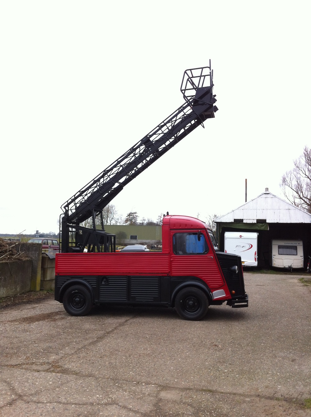

Ondertussen ben ik al meerdere modificaties tegengekomen, audi motor, vw tdi, rover V8, Volvo. Voorlopig laten we 't ff zo :-) Waarschijnlijk koop ik later een trekstang en hang ik em achter mijn Chevy bus die ik sinds kort heb...
Hier nog een foto van hoe HY er nu uit ziet, helemaal af, het bakje is nu ook zwart gecoat. Koningsdag stond ie in 't centrum en had ie veel bekijks :-)
In Juli is de Tour de France natuurlijk in Utrecht en we zijn er heeeeel erg dichtbij dat ie op 't stadhuisplein staat 3 dagen lang :-D
Enne, a.s. Donderdag 4 Juni is ie ook op TV bij BNN in 't programma 'Werk aan de winkel', volgens mij rond 22.15u...
