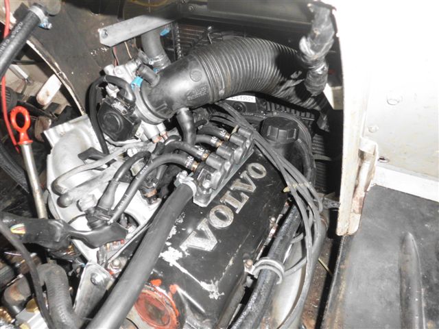

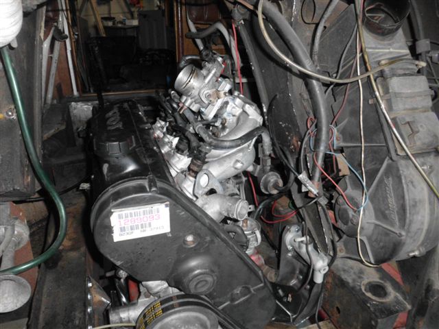

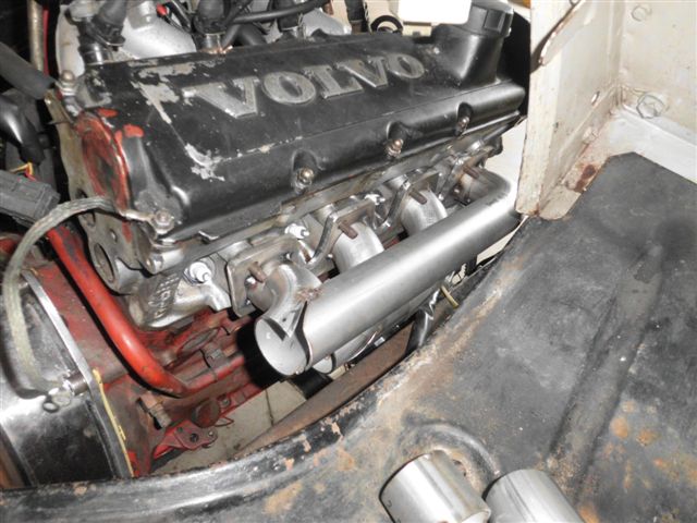

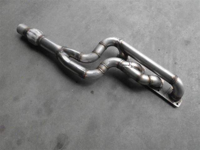

Wat foto's van nieuw spruitstuk.
- DSCI0302.JPG (70.27 KiB) 39221 keer bekeken
- DSCI0285.JPG (72.34 KiB) 39221 keer bekeken

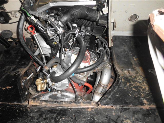

Past net!
- DSCI0312.JPG (41.94 KiB) 39120 keer bekeken
- DSCI0342.JPG (76.24 KiB) 39175 keer bekeken
- DSCI0340.JPG (72.53 KiB) 39175 keer bekeken

Re: 120 PK injectie 5 versnellingen en op LPG
Misschien is een hitteschildje wel handig?
Tenminste, ik denk dat de uitlaat nu wel erg dicht bij de vloerplaten en motorkap komt?

Deze komende week zeker een goeie test case. Kan idd wel eens een issue zijn. Kijken of er n toepsselijk hitteschild is te vinden

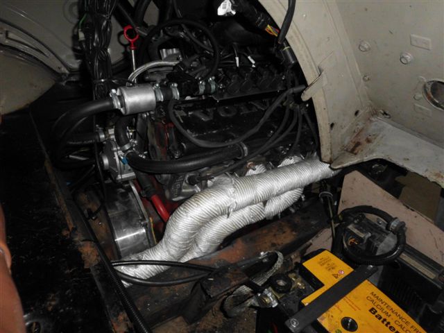

Nog wat pics en uitlaat ingepakt
- DSCI0393.JPG (59.35 KiB) 39096 keer bekeken
- DSCI0379.JPG (51.01 KiB) 39096 keer bekeken
- DSCI0377.JPG (65.42 KiB) 39096 keer bekeken

Alhoewel (voor zover als mogelijk) "puritein" op HY-gebied vind ik dit tòch een knap stuk werk ! Volg jullie vorderingen dan ook met belangstelling; vermoed overigens dat jullie inspanningen voor de meeste rHYders (in ieder geval "financiëel gezien") géén haalbare kaart is, maar dat is "koffie-dik-kijken" voor de toekomst ...
Wie weet ...
Oh ja ... : heb zo het vermoeden dat die isolatie van het spruitstuk en zo géén succes gaat worden ... Die stank houdt pas op nadat alle (kennelijk aluminium) materiaal daaromheen is weggebrand of gesmolten ...
Wellicht een beter idee is om, op enige afstand (> 2 cm.) een soort "hitteschild" te construeren ... Kan er óók een beetje "koelingslucht" tussendoor waaien ...

Wat bedoel je met aluminium? Uitlaat is RVS en isolatie is glasvezelband.
De isolatie is idd nog niet uitgekristalliseerd. Ben wat aan het rondkijken. Ook de vloer delen wil ik zowel aan de onderkant als bovenkant extra gaan isoleren. Er is veel warmte vorming.
Deze link is wel aardig. http://bds.home.xs4all.nl/info_artikel/ ... 26,_27.pdf

De HY is door de RDW en de APK. Het nieuwe kentekenbewijs zal binnen enkele dagen in de bus vallen. Enige wat tegen zat waren de originele remmen achter.
Warmte probleem is ook opgelost. Alle platen en kap zijn van onder en binnen geïsoleerd en de uitlaat is van begin spruitstuk tot onder de auto ingewikkeld met glasvezel band.
Nu korte test vakantie in NL en dan F en of E. Ben benieuwd wat het rendement is met LPG.
