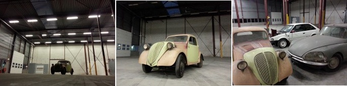

Nog ff snel off topic een foto, kan wel omdat er ook een Citroen op staat
- compilatie (Custom).jpg (56.61 KiB) 37170 keer bekeken
